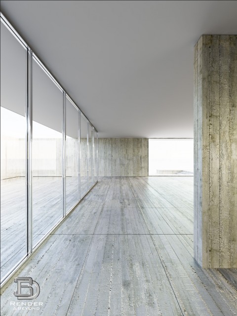

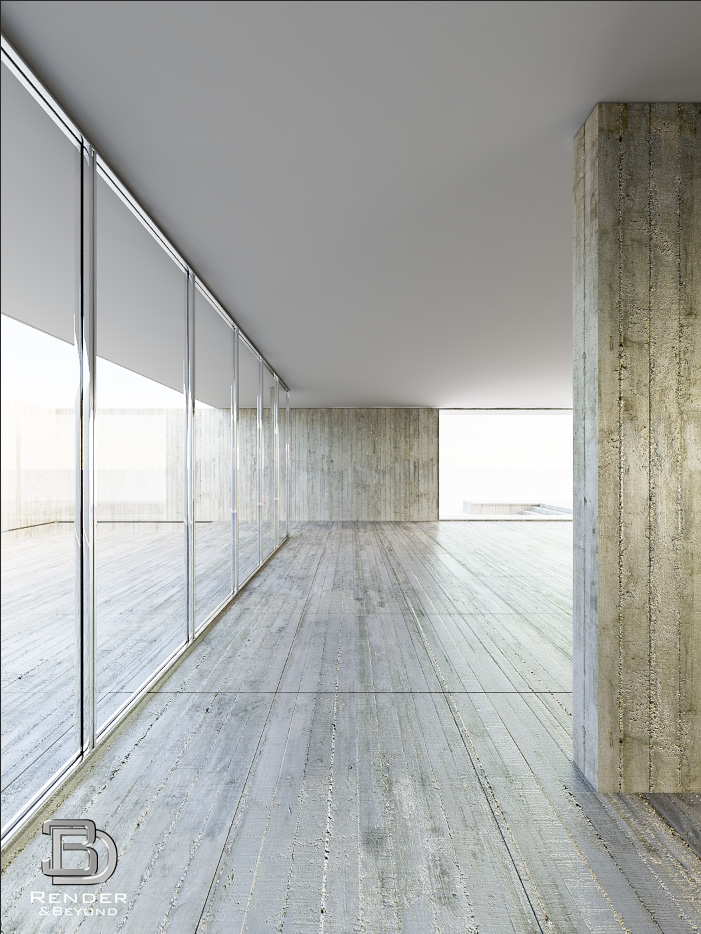

8 e 32bit possono anche sembrare uguali all'apparenza, ma c'è una grossa differenza nelle informazioni contenute. Allego un paio di test fatti ieri con una nuova HDR. L'immagine di partenza è praticamente identica sia in 8 che in 32bit:

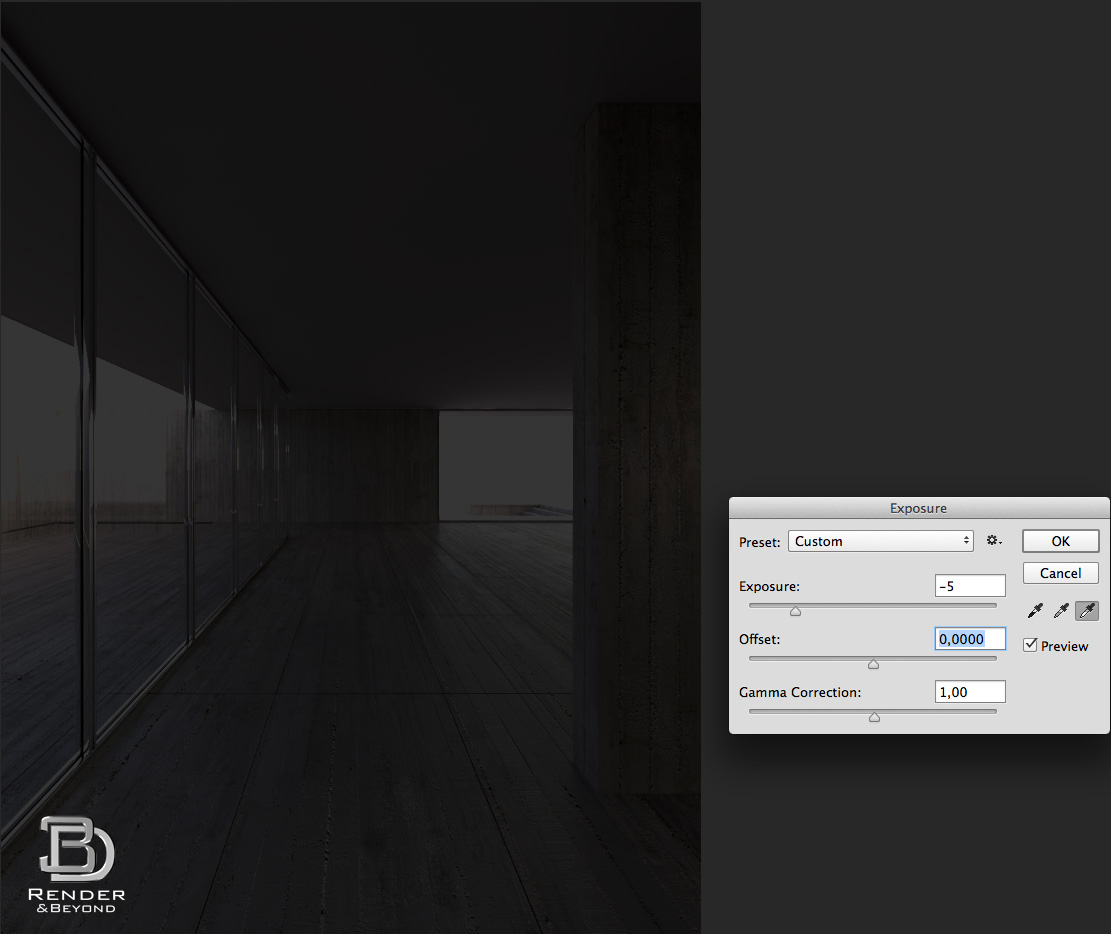

Ma non appena andiamo a lavorare sull'esposizione in PS ci rendiamo subito conto dei limiti dell'8bit, tutte le informazioni sulla luce sono mancanti, ciò che vedi è ciò che è, e questo limita gli interventi in post:

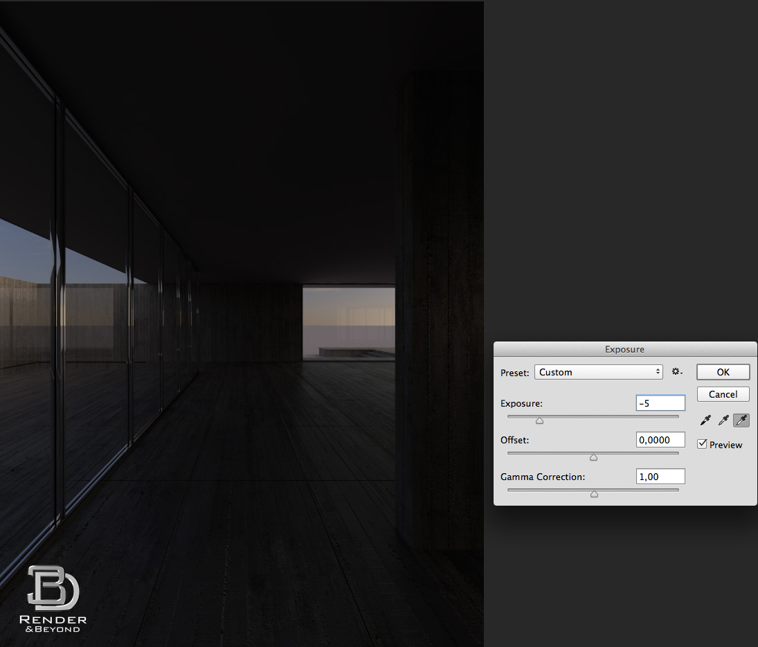

Se andiamo ad effettuare la stessa operazione in 32bit, voilà, c'è tutto ciò che serve, incluso quello che si vede e quello che non si vede, e in post avremo molti più dati sui quali lavorare. L'immagine seguente è ovviamente sottoesposta, ma comunque corretta a differenza dell'8bit:
