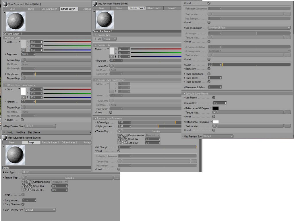

per il gesso bianco(o cemento), se è quello il tuo obiettivo devi rivedere il materiale, ti direi lo specular così su due piedi. sembra molto plasticoso
Re: bifamiliare
grazie
Re: bifamiliare
altrimenti col gesso potresti andare su un giallino...
per lo specular: io metterei un WARD, secondo me il gesso è opaco, poi dipende da che finitura vuoi dare.
l'high glossines proverei su un 0.6, poi io non attiverei il fresnel del IOR.
c'è chi dice di attivarlo ma io rimango convinto che il l'indice di rifrazione si ha tra le superfici di contatto tra due mezzi, ad esempio vetro-aria, oppure aria vetro ecc ecc...sul gesso non c'è rifrazione ma al massimo solo riflessione.
se vuoi mettere il fresnell io lo metteri come mappa nella trasparenza, aggiustando poi la tonalità che va da bianco-nero, in quanto il fresnel sarà molto basso.

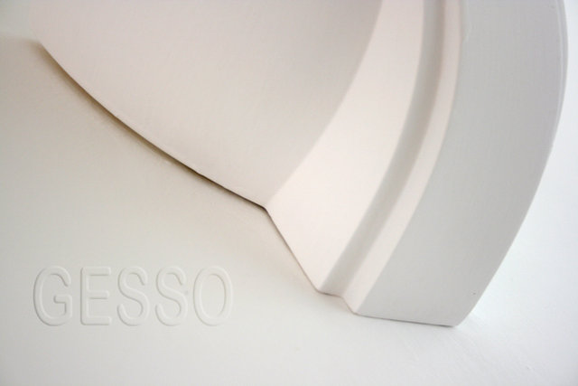

poi ecco, dipende dalla finitura che vuoi ottenere, magari posta un'immagine di riferimento. io mi baso su questa.
