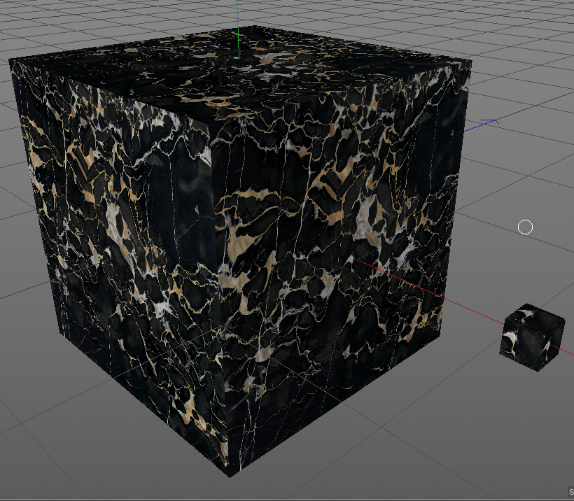

Quindi a proiezione cubica clicchi con il destro e adatti all'oggetto in modo da far sapere a cinema che vuoi che il materiale si spalmi su ogni faccia del solido adattandosi, dopo potrai entrare in texture mode (il bottone a sinistra con icona a scacchiera) e tramite i normali strumenti sposta gira e scala, adattare la textura.
Naturalmente per oggetti complessi è d'obbligo utilizzare la proiezione uvw e quindi saper usare bodypaint o altro software di texturing
Re: Soggiorno – Prima prova con VRay
Detto questo, tornando all'oggetto del tread, se c'è la necessità di scalare un materiale fino ad un 1% a parer mio c'è un problema di fondo che potrebbe essere la scala del progetto. Poi so bene anche io che con un'adatta all'oggetto il materiale verrebbe applicato correttamente, ma, se di fondo c'è un problema di scala globale è meglio risolverlo.
Poi potrei tranquillamente sbagliarmi perché il problema deriva da una texture assurdamente enorme.

Se leggerai dall'inizio il messaggio vedrai che suo file lo puoi scaricare e controllare tu direttamente le dimensioni, inoltre ne abbiamo gia parlato che la scena ha problemi e non è delle migliori, si è gia detto molto su come ottimizzarla, sia da parte mia che di altri.

So bene che con adatta all'oggetto il problema si risolve, ma, per presentarsi tale problema deve esserci un errore di scala che effettivamente è presente. Mi son scaricato la scena postata per poter sbirciare. Premesso che non son tanto pratico in materia e non so come chi ha creato codesta scena sia arrivato a ciò, se io seleziono il piano dell'isola le sue misure son giuste, ma, per essere tali ho un xyz pari a 100, mentre se io inserisco in scena un oggetto cubo base questo ha xyz pari a 1.Krisztina wrote:Effettivamente il problema si risolve con D- click Adatta all’oggetto. (Il modello è in scala.)

Di conseguenza se io applico al mio nuovo cubo il materiale in proiezione cubico lo vedo perfettamente, mentre invece lo stesso materiale applicato al piano per vederlo in ugual modo devo scarso fino ad un 1%.
