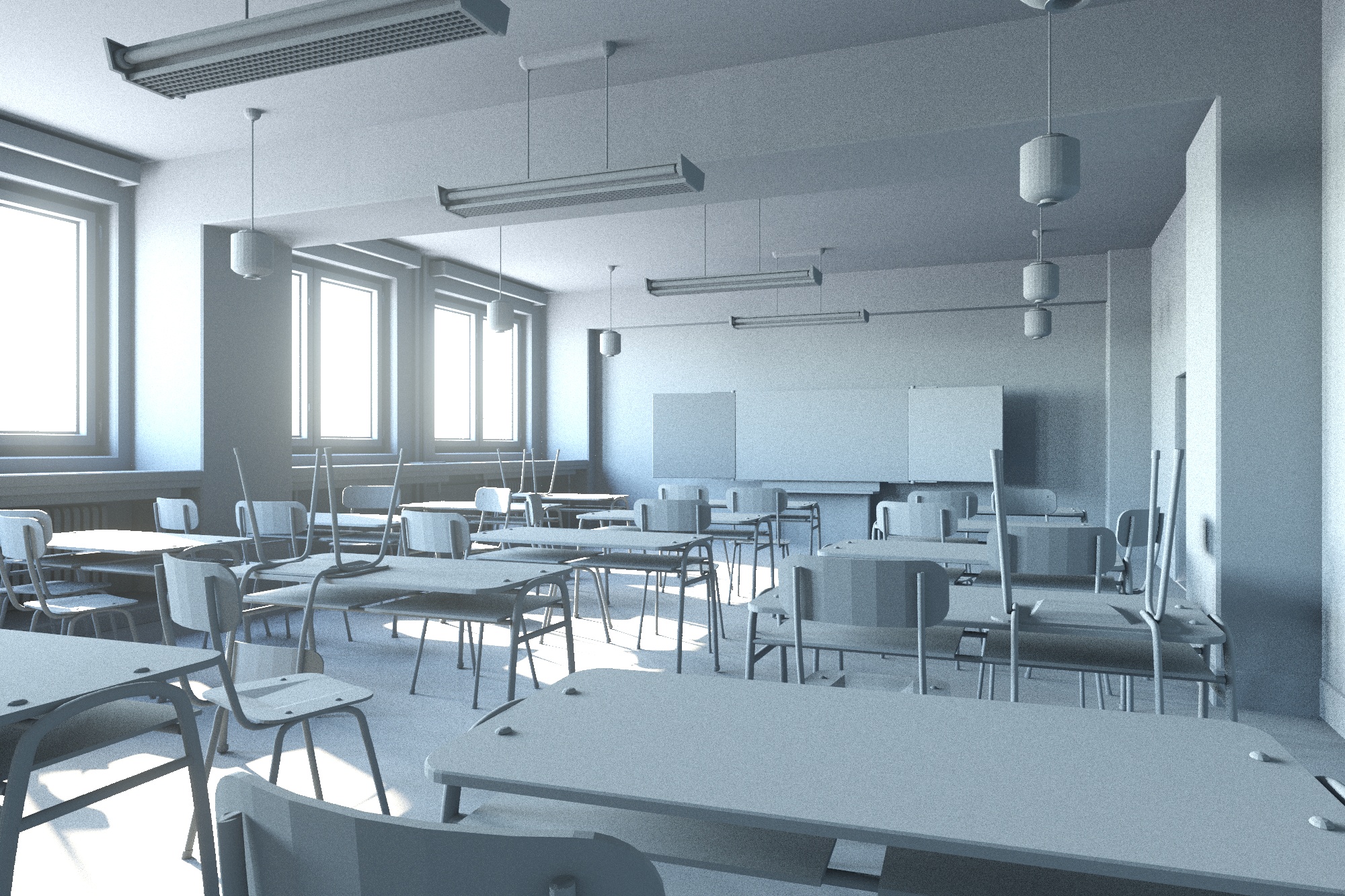

Anto3D
Posts: 2845
Location: Bari/Napoli/Isernia
Re: Corona alpha 6 rc2
Post by Anto3D »
dopo 35 minuti....
sul portatile in firma.
FofoC4D
Posts: 1676
Post by FofoC4D »
A che risoluzione
Anto3D
Posts: 2845
Post by Anto3D »
FofoC4D wrote:A che risoluzione
2000x1333

Anto3D
Posts: 2845
Post by Anto3D »
fabio81 wrote:puoi arrivare ad un limite noise 4 o 5% e applica il denoise al 0.6 circa..
la qualità del motore c'è senza dubbio. La vedo dura competere con i tempi di Vray :D

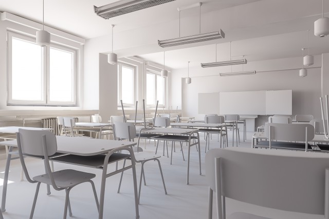

Anto3D
Posts: 2845
Post by Anto3D »
35 minuti ad una risoluzione di 2500px lato lungo.
IM+ LC + AO
FofoC4D
Posts: 1676
Post by FofoC4D »
30min + 2 di denoising
portatile in firma
hdri
