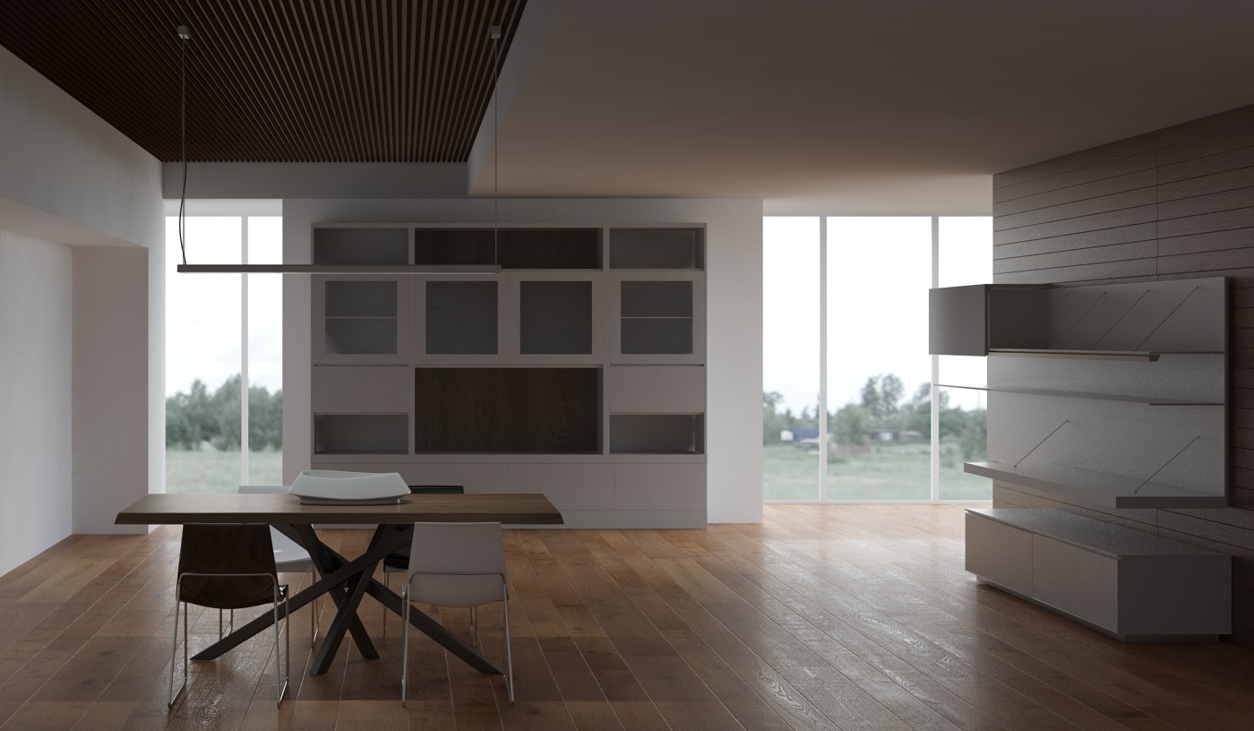

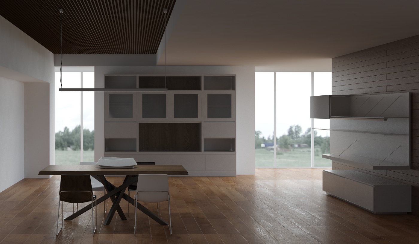

Rieccomi :). Dopo le varie prove che ho fatto in precedenza, sia bruciando la zona infissi che non, con la due tipologie di luci (AREA e HDR), per capire come mi rispondeva la stanza e tentare di trovare il bandolo della matassa utilizzando il file HDR, ho buttato giù anche io un paio di texture e fatto al volo un render. La qualità non è alta, ci sono le solite sbavature e molte altre cose da sistemare e ricalibrare, ma in linea di massima il risultato con l'HDR che ho ottenuto restituisce una buona illuminazione anche a me, però bisogna capire se è ciò che cerca Cesgimani. ;)

stewee wrote:Rieccomi :). Dopo le varie prove che ho fatto in precedenza, sia bruciando la zona infissi che non, con la due tipologie di luci (AREA e HDR), per capire come mi rispondeva la stanza e tentare di trovare il bandolo della matassa utilizzando il file HDR, ho buttato giù anche io un paio di texture e fatto al volo un render. La qualità non è alta, ci sono le solite sbavature e molte altre cose da sistemare e ricalibrare, ma in linea di massima il risultato con l'HDR che ho ottenuto restituisce una buona illuminazione anche a me, però bisogna capire se è ciò che cerca Cesgimani. ;)
Co la temperatura esterna il bilanciamento interno ci può stare ma lo puoi aumentare ancora,l'esterno deve essere più bruciato,questa è una richiesta del cliente.dovresti anche evitare con dei tag che il pavimento emani il marrone al soffitto,questo anche se in realtà sarebbe così il cliente non lo vuole vedere e di solito nel catalogo lo si evita.Sto facendo una prova anche io in maniera che possiamo confrontarci

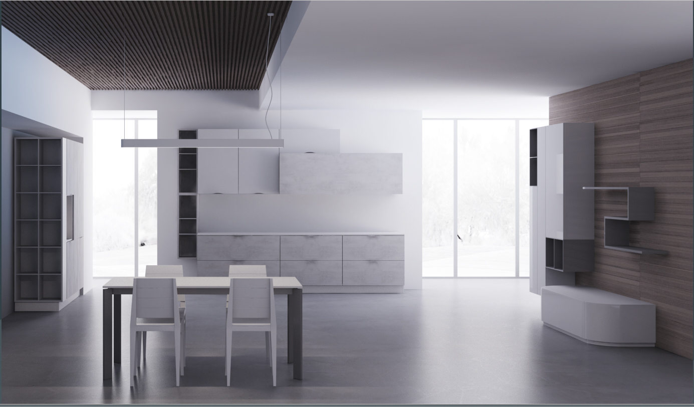

prova fatta con hdr di peter,quelle della dosch (che facevo affidamento solo per l'azienda che le produce)per quanto posso capire e come diceva sirio non contengono dei dati che quelle di peter hanno dunque anche se hanno un nome sono scarse,e da li capisco che non dipende solamente dalla dimensione ma soprattutto dai dati in esse contenute.enwiroment sun cloud corona 1347 messo a 300 come multiplier.Color mapping rheinard 0,02.é una previe a video non un rendering

FofoC4D wrote:Bella ste, settings? Mica te la cavi così.
..grazie Foto.. :) ..allora per i setting di render della GI uso sempre quelli di default che nella versione 1.9 sono quelli denominati OLD. Ho usato lo 04_IR-LC_medium. Ho abbassato il Threshold nell'antialiasing a 0.005 per togliere un pò di grana mentre ho tenuto a 64 le subdivision della dome e 32 quelle del neon.
Come dice Cegismani ora bisognerebbe curare meglio l'illuminazione e aggiungere qualche tag per togliere il colore del legno al soffitto ad esempio. Appena ho tempo provo a curare anche questi dettagli, anche se in effetti ero semplicemente curioso di capire qual'era la risposta della stanza con HDR, luce neon e texture applicate, quindi non ho curato niente altro. :)

Quando ho letto solo "settings" pensavo intendessi quelli di render. Rimedio subito.
Allora color mapping Reinhard con il burn a 0.1, l'HDR ho tenuto l'intensità in default a 1, mentre la potenza l'ho regolata tramite l'esposizione nello shader di Vray che ho messo a 8 e la gamma portata a 0.8. Ho desaturato anche l'immagine per avere una luce più neutra. Nella camera ho l'F-Stop a 5 (anche se è un pò inutile visto che non devo attivare il dof) e lo shutter speed a 50. ISO a 100.
