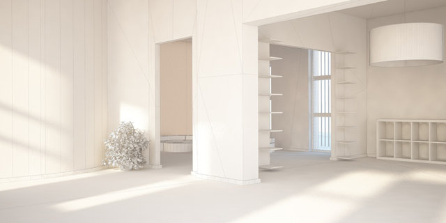

Ciao Filippo!
Questa è l'immagine "base", senza materiali

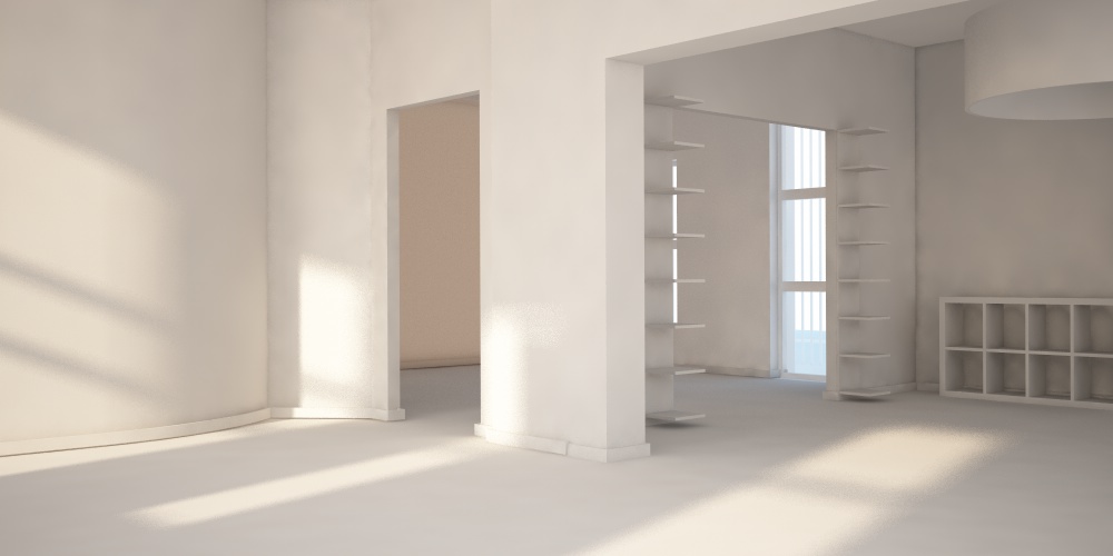

Poi ho anche fatto una prova cambiando i sett della camera come mi avevi suggerito (che non si dica che faccio sempre di testa mia :lol: :lol: )..peeeeerò, penso di proseguire con i miei settaggi...mi sembra troppo chiara...mmmm non mi convince molto 8-)
F-stop 5   Shutter Speed 100

per niente troppo chiara :lol: togli la AO e dai un pò più di intensità alle luci area
p.s.: ho visto tanti errori nella geometria, per esempio nel battiscopa, e poi le normali nella porta a sinistra in primo piano diciamo, sembrano invertite, controlla bene

a parte questo, anche a me sembra che la stanza così non sia troppo chiara anzi, forse aumenterei pure io un pò di luce, tant'è che sei ancora senza materiali. :)

mmm secondo me si sta facendo un po' di casotto, quando impostare una scena all'inizio dovrebbe essere la parte più easy, specie se si inizia senza materiali....
le area alle finestre danno realismo, non lo tolgono....se non ci fosse sole, come entrerebbe la luce???? solo con una palla intorno alla scena azzurrognola??? naaa...io fossi in te metterei in primis le area, illuminerei di base con quelle, quando è tutto sufficientemente luminoso allora aggiungerei il sun, rendendo invisibili le area, il sun servirebbe solo a far "sentire" la sua luce sui muri e pavimenti e il suo "azzurrino" che entra leggermente...
Il cm, ho visto che se n'è parlato, ma nn ho letto molto..son pigro..lo lascerei di default su exponential al momento, al massimo un reinhard a 0.6 di burn o più basso, a seconda di quanto brucia...
La GI si vede che è bassa, ci sta x le prove, ma prima dei mat, un render in bianco con parametri giusti lo farei, x capire se ci sono altri problemi....3000 di LC x le prove sono troppe...piuttosto tenendo l'LC a 1/2 porta almeno a -2-1 l'irradiance map vistoche l'immagine è piccolina ancora..
la geometria, x quanto importata da rhino, va sistemata...detriangolata, e controllerei cmq se le normali son dritte, ad ogni modo selezionerei tutti i phong e li porterei a 30... se non toglierlo proprio dove non ci son curve...
quell'alone scuro negli angoli, cmq, fa pensare solo all'AO...se dici che non c'è xchè scrupolosamente hai controllato, allora ok...se ci fosse, formatterei il pc cercando di elimarla :lol: :lol:

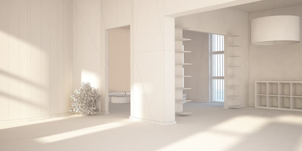

Tornando al wip...ho fatto due prove, una con le luci area alle finestre e una senza...che ne dite?
Area
Area

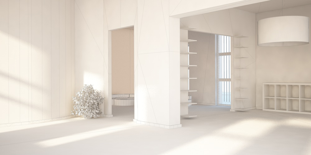

Solo con il sun

ma le area sono anche accese oltre che esserci??? :lol: :shock:
scherzo dai, anche se il risultato o la differenza tra un render e l'altro NON si vede...hai fatto un "prima/dopo" velocemente??? cambia niente!
se vuoi illuminare con le area, spegni il sun e sky, accendi solo le area e illumina...quando è tutto illuminato bene accendi il sun e setti le area su invisible e togli la spunta si affect reflection...
