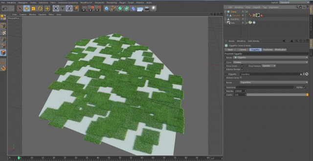

Come da oggetto devo fare un prato con grass painter non è particolarmente esteso, circa 700 mq, ma per alleggerire il modello ed i tempi di calcolo avevo in mente di crearmi una mattonella di 1m x 1m con grass painter e clonare il tassello con mograph (è la prima volta che lo uso) sulla superficie piana ma con figura geometrica irregolare, pensando successivamente di tappare, sempre con grass painter, le porzioni rimaste scoperte per via dell’irregolarità del poligono.
Ho proceduto in questo modo,
- ho creato il tassello,
- ho scelto mograph clona oggetto ed in gerarchia ho inserito il mio tassello
- in oggetto ho inserito la superficie di riferimento
- ho spuntato istanze render
- ho scelto “ordina”
- ho levato la spunta su “allinea clona”
- ho scelto l’opzione “superficie”
Ma il risultato è che non inserisce i cloni contigui l’uno con l’altro (cosa che io mi aspettavo) ma random quindi risultano sono dei buchi su tutta la superficie (come da immagine allegata), ho provato ad agire sui diversi parametri (conto) ma il risultato non cambia.
Dove sbaglio? Sui parametri? Sul metodo per ottenere quello che voglio? Al posto di scegliere “oggetto” scelgo “schiera”?
Insomma poche idee ma confuse.
Grazie per l’attenzione.

La superficie di base deve essere divisa regolarmente, a quadratoni, quanto piu simili al tuo tassello, meglio se leggermente più piccoli. Niente triangoli, niente pentagoni (n-gon), solo quadrati.

Dimenticavo se fosse una landa con avvallamenti e colline?
FofoC4D
Posts: 1676
Re: Grass painter + mograph clone
Post by FofoC4D »
perfetta, meglio quadrettata di quella non si può.
