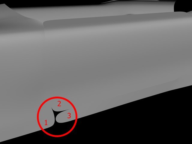

Apro questo topic così da non invadere, con le mie domande, quello del tuo impeccabile WIP.
Riprendo il discorso delle "giunture" per così dire, nel caso della modellazione di un auto, per sapere come effettuare dei profili precisi.
In allegato trovi un esempio di ciò che voglio dire.
Quel dettaglio è costituito, come puoi vedere, da tre oggetti poligonali separati dentro una HyperNurbs.
La domanda è questa: come faccio a rendere netti quei profili che invece risulatno curvi dall'effetto della HyperNurbs?
Ho provato, come hai suggerito tu, di interrompere il phong shading nei lati interessati ed attribuire un determinato peso HyperNurbs, ma praticamente il risultato è nullo, rimane tutto esattamente come vedi.
Cosa sbaglio?

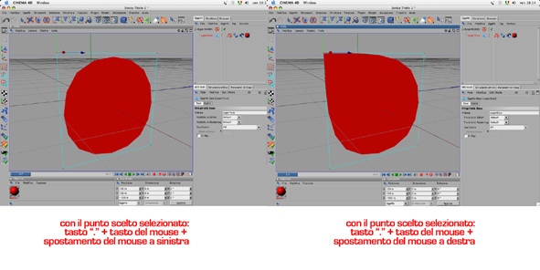

posso provare a risponderti io:
è molto semplice, è sufficente selezionare il punto o il lato che vuoi rendere appuntito o netto quindi, tenedo premuto il tasto "." (punto) sposti il mouse a destra o a sinistra. In real-time dovresti vedere i cambiamenti. Spostando il mouse a sinistra smussi, a destra appuntisci!
Fammi sapere, ciao.

Quando modelli cosi come stai facendo tu,cioè creare pezzi di carrozzeria senza spessore,per fare gli angoli netti ci sono 2 metodi...o effettui dei tagli alle estremità dei poligoni,o applichi il peso nurbs ai punti (e non agli edge) nelle estremità...

DG_Art wrote:Quando modelli cosi come stai facendo tu,cioè creare pezzi di carrozzeria senza spessore,per fare gli angoli netti ci sono 2 metodi...o effettui dei tagli alle estremità dei poligoni,o applichi il peso nurbs ai punti (e non agli edge) nelle estremità... :)
Grande DG_Art!!
Ho applicato il peso ai punti anzichè ai lati....ed ha funzionato!!! :)
Grazie mille.

ops...
....forse mi sono dimenticato di dirti che, oltre a selezionare il punto o il lato, a tenere premuto il tasto "." e a muoverti con il mouse a destra o a sinistra... devi anche tenere cliccato.
Se non succede ancora nulla.. preoccupati :lol:
Prova così e fammi sapere... sono curioso.
Luca
p.s. garantito che funziona, ed è anche più semplice e immediato.

Luca-R wrote:ops...
Luca

Post by Luca-R »
probabilmente è perchè uso C4D 8.5 su Macintosh.... e su questa piattaforma alcuni comandi variano rispetto a pc.
Sono però andato a rispolverare il vecchio manuale di C4D (in inglese)... al capitolo 7 (Weighting HyperNURBS models), paragrafo "Interacive weighting" dove viene spiegata la tecnica che ti descrivevo, se hai voglia e tempo dacci un'occhiata. Te la consiglio perchè personalmente la trovo molto più pratica e veloce del tag.
Luca
p.s. alla fine... uno fa come meglio crede, è il risultato finale che conta :wink:
