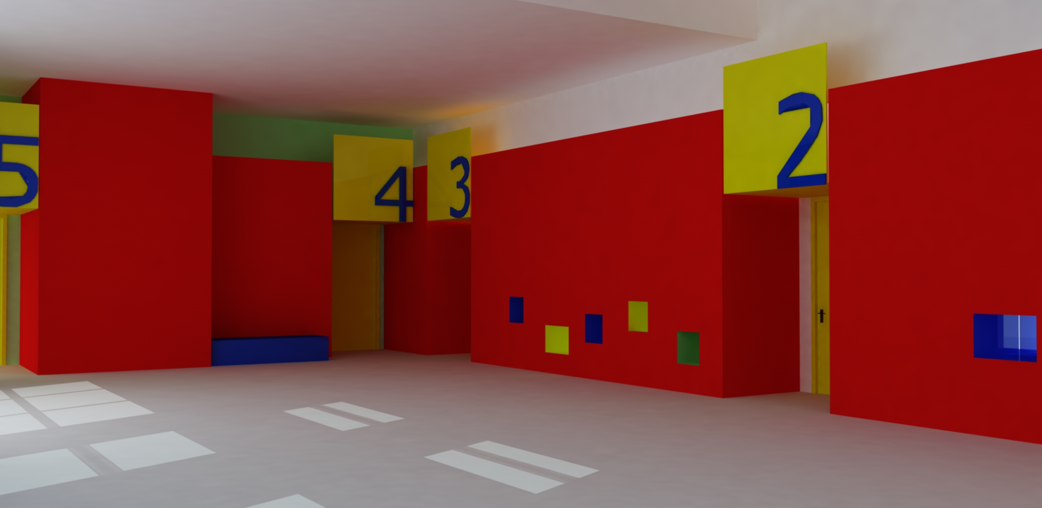

Ciao ragazzi, spero che qualcuno di voi possa aiutarmi. sto iniziando a renderizzare un interno in C4D dopo avere creato il modello di base in autoCAD. i miei problemi sono:
- i numeri creati in Autocad risultano seghettati al momento della renderizzazione, nonostante abbiamo utilizzato tutti i parametri di antialiasing opportuni.
vi ringrazio anticipatamente

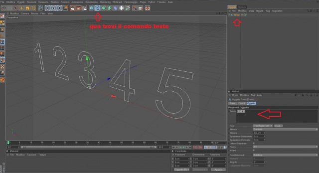

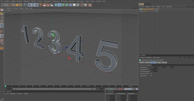

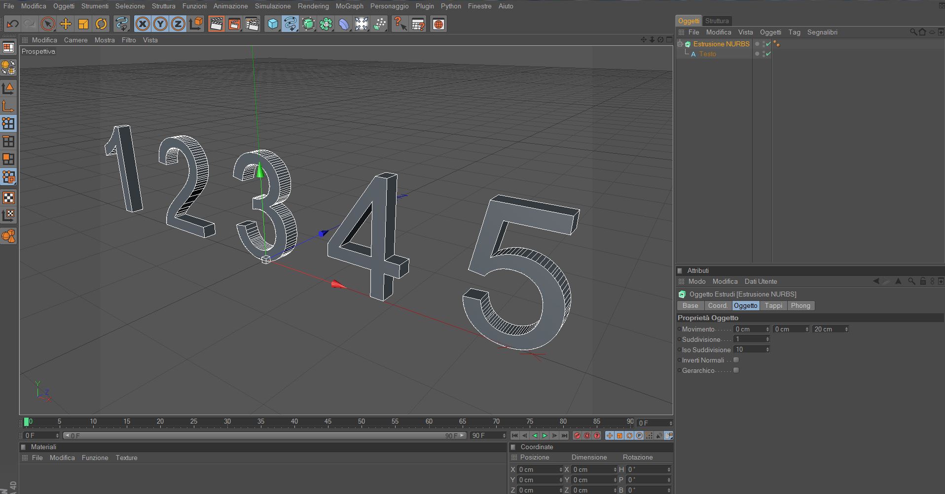

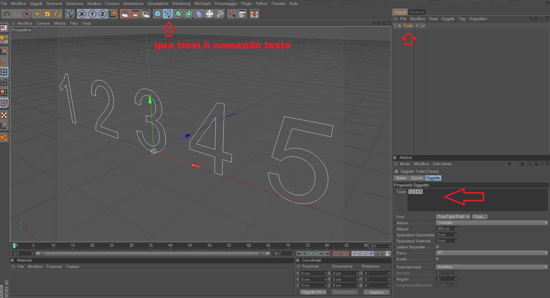

ciao, prima inserisci il testo con il comando testo, modifichi l'altezza, il font ecc, poi lo estrudi.
ciao ciao
