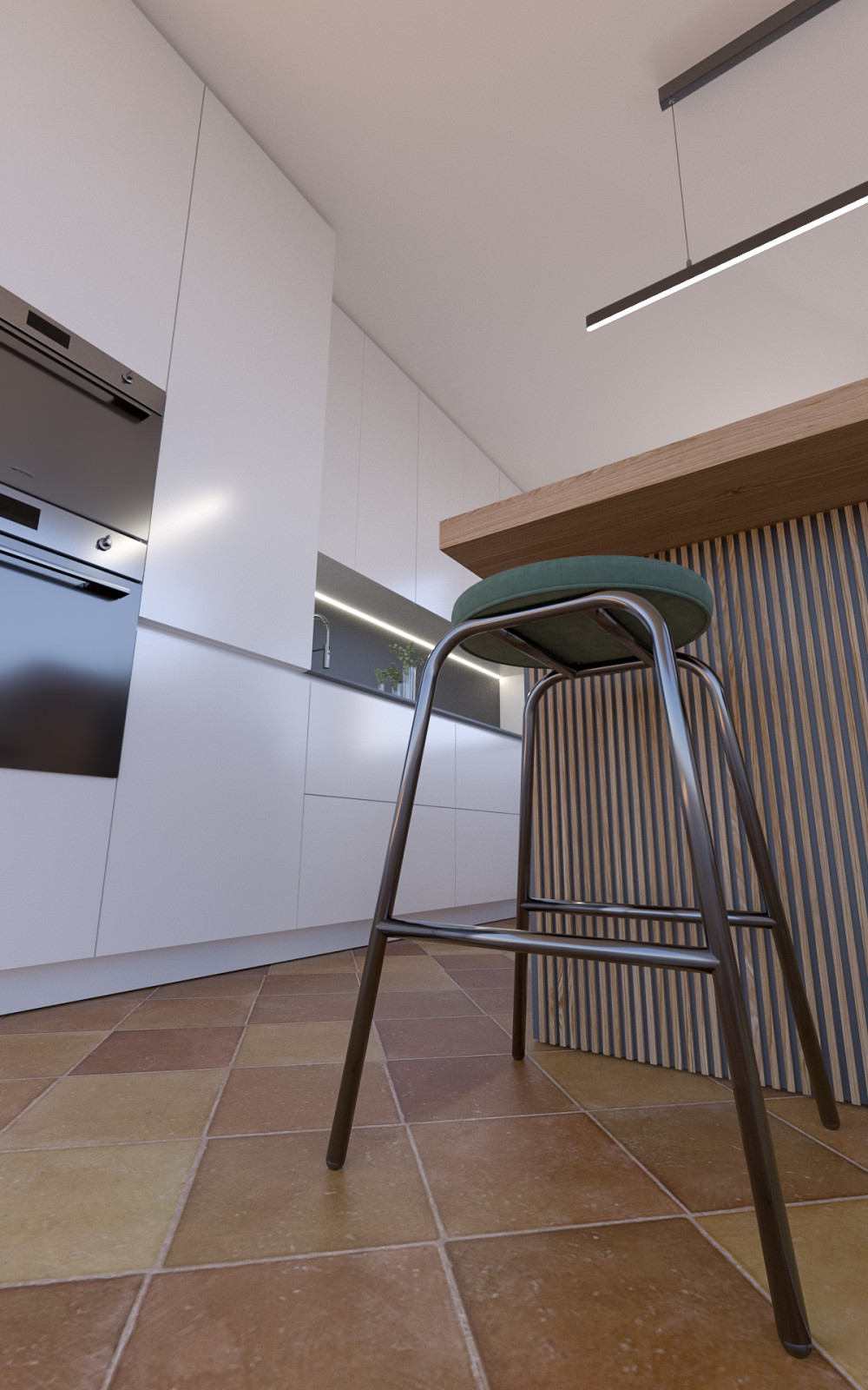

Dettagli di un progetto cucina
etidr3k
Quando studio un arredo su misura mi piace realizzare qualche dettaglio da consegnare al cliente.
La logica è trovare il giusto connubio tra tempo investito e risultato finale il quanto più fotorealistico possibile.
Cinema 4D R23 + vRay 6 + Photoshop (correzione luci).
Cosa ne pensate?
Comments
ocman
20 October 2023, 20:02:43
Concordo con Matthew su quello che ha scritto. Devi curare di più i materiali perchè sono molto piatti e troppo basici, specie se vuoi usare inquadrature ravvicinate. Non voglio essere troppo critico ma vedo più difetti che pregi. La cosa che mi lascia un po' cosi è l'inquadratura... davvero non capisco perchè usare un' inquadratura simile. Il soggetto sarebbe lo sgabello? Il render simula una foto vera e mi domando perché hai cercato un'inquadratura cosi. Cioè praticamente dovresti sdraiarti sul pavimento e scattare una foto verso l'alto. Credo non sia il massimo per rappresentare un render.
Mathew
8 October 2023, 15:47:41
È un dettaglio con poco valore secondo me, sembra che il focus sia la gamba dello sgabello oltre a non esserci uno stacco tra l'oggetto su cui volevi focalizzare l'attenzione ed il resto (magari impostando un diaframma più aperto). Fai attenzione ai materiali, se vuoi fare dei dettagli devono essere molto curati: il piano in legno sembra non avere smussatura, il pavimento è una texture a bassa risoluzione, i forni sembrano monomateriale, mancano sporcature ed imperfezioni che aumenterebbero il realismo e l'immersività nella scena, è tutto troppo pulito e perfetto. La luce invece mi piace! Buon lavoro!!
