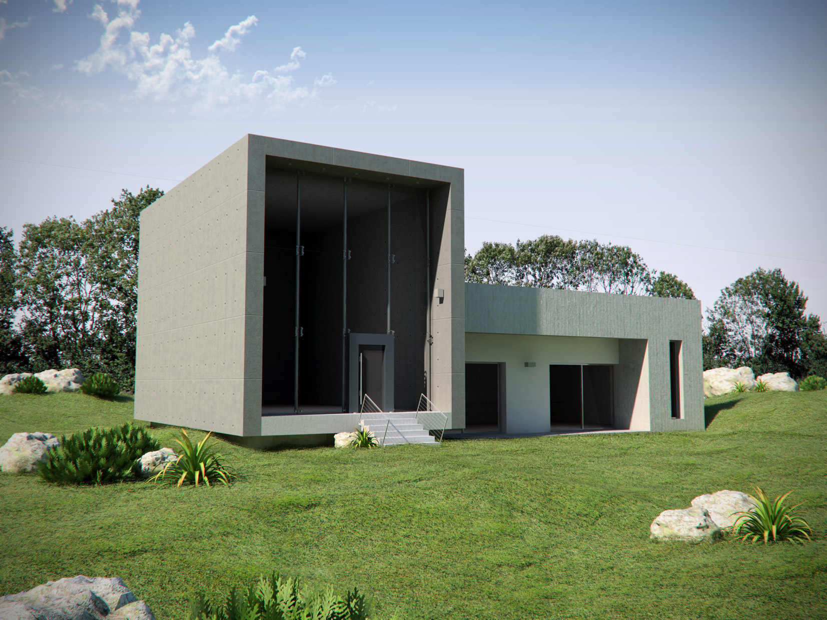

posto l'immagine che dovrebbe essere la definitiva nella vista diurna
ho cercato di migliorare le tex del cemento facciavista dando maggior rilievo nel canale, e corretto l'errore nella parte frontale
aggiunto della vegetazione al contorno per cercare di raccordare l'erba con le alberature di sfondo
aggiunto i corpi illuminanti per cui ora il modello dovrebbe essere completo in ogni sua parte
per i vetri... quelli sono un problema, avendo abbandonato l'idea della riflessione, altrimenti non si sarebbe vista la struttura dietro, ho agito solo su alcuni parametri
per chi ha suggerimenti ben venga al proposito :)
ora provvedero' a realizzare un'immagine seminotturna accendendo i corpi illuminanti esterni
ciao_____

Ciao Antonello, un buonissimo risultato! :55
Scontorna meglio nella parte alta l'alpha degli alberi di sfondo, oppure facci una passata di gomma, perché si intravede una sottile linea!
Ho notato comunque (anche facendo il mio bagno) che AR3 tende a fare delle immagini un pochino piatte e grigiastre, non sò come dire, mi sono quindi permesso di elaborartela leggermente in PS!
Nell'ordine: Esposizione, Curve, Filtro Caldo 20%, -Saturazione, Nuvole, Correzione Lente e Vignettatura!
8-)
Ho dimenticato gli uccellini! :lol:

grazie Hurricane! i tuoi suggerimenti sono molto importanti per me! :)
sull'alpha hai ragione, la cosa strana è che mi succede solo quando attivo il CM, seleziono influenza sfondo, ma nonostante tutto mi rimane quella sottile linea che mi fa girare le balle
la texture è commerciale quindi "teoricamente" non dovrebbe dare problemi di scontorno.. :?
ne approffitto per dirti che il tuo bagno è spettacolare intanto :)
domanda: è comunque indispensabile la post produzione ? se si dovro' mettermi a studiare un po' di fotoschiopp, pero' vorrei arrivare al punto da sfruttare AR3 sino al limite per cercare di evitare, o minimizzare l'uso del post
non essendo competente in materia non so se è un discorso che sta in piedi il mio
grazie ancora, seguiro' i tuoi preziosi consigli :)
buon lavoro
ciao____
PS: se proprio volevi mettere degli uccellini... inserisci delle passerotte :wink:
graph
Messaggi: 160
Iscritto il: lun mar 08, 2010 8:50 am
Re: test esterno_ill+mat AR3
Messaggio da graph »
quoto Hurricane...
molto meglio... !
oltre agli uccelli anche un rampicante...
e l'erba in post.. :-D
bella bella bella... un bel impatto... Ambientale! :x

Per quanto mi riguarda, credo che la postproduzione debba fare parte integrante del workflow di qualsiasi professionista che voglia fare questo mestiere!
Certo se si ottiene un'immagine già buona in uscita da Cinema, come la tua, è meglio, anche perché in post non è che uno può fare miracoli!!
Diciamo che su una buona immagine un pò di sana postproduzione ti fà risparmiare un sacco di tempo, ed è comunque impensabile voler fare tutto con Cinema e fare prove su prove con i parametri quando ci vogliono 5 minuti con PS!
D'altra parte chiediti perché la Maxon ha dotato il Picture Viewer della possibilita di variare Luminosità, Contrasto, Gamma etc.!!!
8-)
Per le passerotte mi stò attrezzando! :lol: :lol:

Hurricane: grazie per il chiarimento... vorrà dire che dovro' cominciare a smanettare con fotoschioppo!
al prossimo up post-prodotto :wink:
