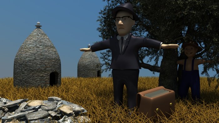

endry
Messaggi: 95
Iscritto il: gio giu 05, 2008 5:31 pm
Re: render scena
Messaggio da endry »
ciao! il personaggio a destra ha il braccio nell'albero, l'erba sembra che attraversa le pietre (sinistra). Cmq se vuoi consigli ti conviene dire qualcosa in più paramtri tipo di illuminazione ecc
arcnello
Messaggi: 3235
Località: riviera di ponente
Re: render scena
Messaggio da arcnello »
le costruzioni sono totalmente fuori scala
se vedi la proprozione con l'erba l'ingresso sarà alto non piu' di 40 cm
dovresti rivedere tutte le proporzioni

aspirina
Messaggi: 47
Iscritto il: lun set 20, 2010 1:57 pm
Re: render scena
Messaggio da aspirina »
si i trulli sono sproporzionati provate a guardare questa...il manico della zappa è grande...e una pietra è sollevata..la cosa che non mi convince è l'erba...secondo voi???
