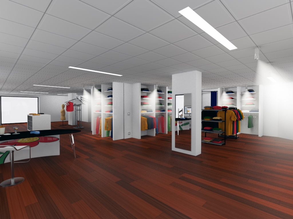

interno negozio..critiche e consigli per migliorarlo

mmm ok grazie mille per le risposte stasera provo a fare dei tentativi

Secondo me bisogna prima lavorare sui parametri della GI; per prima cosa aumenterei la Profondità Diffusione a 3 poi l'Intensità Primaria a 150 e la Secondaria a 110-120 (a 200 è troppo e determina quello che dice pierluigi e cioè che il pilastro sembra illuminato dal controsoffitto); a questo punto aggiusterei le luci area dei neon e successivamente i faretti (questi ultimi tienili spenti mentre aggiusti i neon); ai faretti ti consiglio di dare una luce più calda tendente al giallo; il sole se non entra da nessuna parte è inutile, magari è meglio un semplice Cielo (quello preso dove sono le luci e le camere non lo Sky) con applicato un materiale con il solo canale Luminanza attivo al 100% che contribuirà a dare chiarore alla scena; infine cura meglio le tex non solo in quanto immagini migliori ma curandone anche specularità riflessione etc.; l'AO per il momento la eviterei!

Hurricane ha scritto:Secondo me bisogna prima lavorare sui parametri della GI; per prima cosa aumenterei la Profondità Diffusione a 3 poi l'Intensità Primaria a 150 e la Secondaria a 110-120 (a 200 è troppo e determina quello che dice pierluigi e cioè che il pilastro sembra illuminato dal controsoffitto); a questo punto aggiusterei le luci area dei neon e successivamente i faretti (questi ultimi tienili spenti mentre aggiusti i neon); ai faretti ti consiglio di dare una luce più calda tendente al giallo; il sole se non entra da nessuna parte è inutile, magari è meglio un semplice Cielo (quello preso dove sono le luci e le camere non lo Sky) con applicato un materiale con il solo canale Luminanza attivo al 100% che contribuirà a dare chiarore alla scena; infine cura meglio le tex non solo in quanto immagini migliori ma curandone anche specularità riflessione etc.; l'AO per il momento la eviterei!
8-)
ok stasera proverò a modificare...ma toglimi un dubbio, per realizzare i neon ho applicato alla luce area direttamente l'oggetto (nel menù per selezionare la forma della luce) facendo diventare il cubo una fonte luminosa, ho fatto bene o era meglio mettere una luce in corrispondenza del cubo?
8-)
secondo me è giusta come soluzione. se proprio si folesse fare i pignoli avresti dovuto disegnare la "scatola" e illuminare solo i tubi neon. ma forse da quella inquadratura la differenza non si noterebbe

però l'idea di modellare la scatola del neon con i tubi non è male, magari in una soluzione diurna con luce solare e quindi neon spenti si vedrebbe il dettaglio e non dovrebbe essere male...grazie mille :D

piccolo up...qualche leggera modifica alle luci, putroppo ho avuto pochissimo tempo per lavorarci su, continua a non piacermi per niente e appena ho tempo cancello luci e texture e ricomincio da capo... :x

non metterei le luci con il fascio di luce visibile. non le rende credibili.
inoltre se guardi foto di controsoffitti con lampade a neon, noterai che le lampade sono a "passo" con il controsoffitto.
praticamente un modulo di controsoffitto contiene esattamente una lampada se è quadrata, oppure se è rettangolare normalmente è lunga il doppio di quella quadrata ma più stretta.
la cosa si rende indispensabile per non tagliare la struttura portante del controsoffitto.
