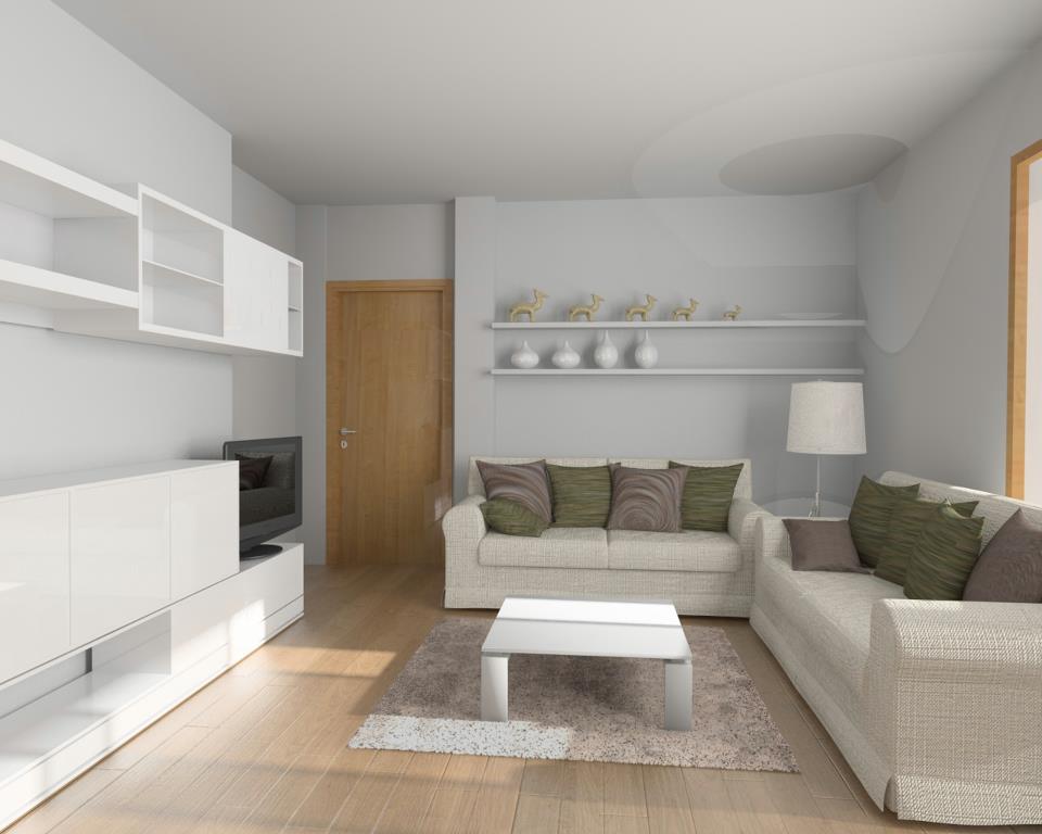

Messaggio da arcnello »
ti avevo postato prima la correzione da apportare, forse te la sei persa
hai un valore di riflessione esageratamente alto!!!!
portalo a 10/15 al max
ed alza la dispersione a 25/30%
è un parquet, non puo' avere valori del genere
ciao_________

Re: PRIMISSSIMO RENDER AR3.....UN CALOROSO GRAZIE A TUTTI VO
Messaggio da chicca78f »
l'ho fatto ....giurin giuretta...ma non cambiava assolutamente nulla......... :o

necessito di consigli......vorrei che fosse più luminoso.....(non badate alla lampada che emette quell'alone, è una luce omni con l'intensità al 50% che verrà eliminata al volo) ma c'è solo una finestra......con luce area al 100% 150% e già fa effetto bruciatura sul mobile.

Re: Primissimo render Ar3
secondo me hai raggiunto una buonissima immagine! l'effetto bruciatura ci sta, anche nella realtà succede quando il sole colpisce direttamente, in piu' il mobile è bianco... quindi..
io non la vedo assolutamente come un errore, anzi!
se vuoi piu' luminosità prova ad alzare di +1 la profondità di diffusione, a quanto l'hai impostata ora ?
ciao_____
a 3 mi sembra.......grazie per i complimenti, sarà che a furia di lavorarci sopra vedo mille difetti, ma è normale 1: 20 H di rendering?

flowbox
Messaggi: 2545
Messaggio da flowbox »
bravissima ottimo lavoro...
non per questo render che va bene.... ma se vuoi diminuire l'effetto bruciatura puoi prima di tutto controllare di non avere nessun bianco al 100% in scena, qundi in casi estremi usare il color mapping o in italy... la mappatura colore
