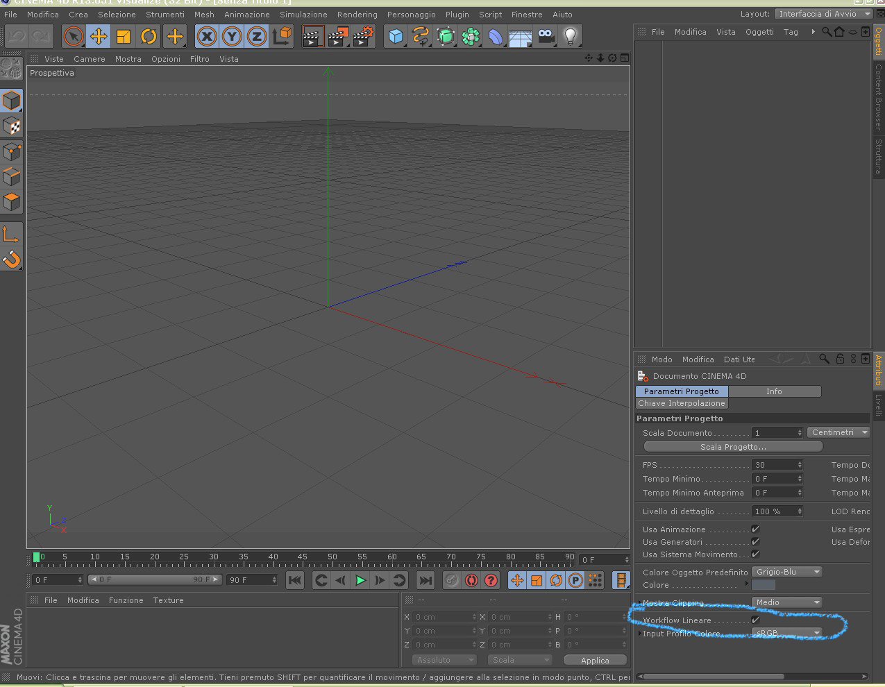

potresti dire che cos'e il " lwf"...
grazie
Re: Esterno_Fisico_ problemi!
ti allego la schermatagiobbe ha scritto:ciao arcnello,
grazie
quando si importa da allplan è disattivato, mi ero dimenticato di attivarlo!

capisco che ripartendo da zero con le luci si rimette a posto il tutto... ma quali sono i vantaggi di questo "parametro"?
grazie... se potete...
