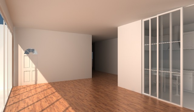

ciao arcnellobello come stai? ;) ;)
la 13 ma niente motore fisico per ora...
ho voluto riprendere una vecchia scena più per provare il parquet che avevo creato tramite "porcedura" ma non ho per niente lavorato sui settaggi... per ora... :)

io ti consiglierei di cominciare ad usarlo... lo hai... :?
puoi mixare inizialmente il fisico con la GI, cosi' utilizzi la camera fisica e ci prendi confidenza! prima o poi dovrai usarla! ;)

... ho cambiato la direzione di inclinazione del sole e ho aumentato un po la profondità di diffusione portandola la secondaria 200 per provare a schiarire un po la perte buia del corridoio con la sola luce naturale del sole... pensare a ricorrere a luci di tipo artificiale in una scena così è un'idea che non mi piace tanto... in ogni modo l'illuminazione mi piace!!! :idea:
ora proverò a metterci un po di cosuccie 8-)

l'illuminazioe direi che ora è buona.
buon lavoro

ciao pierluigi... beh si si anch'io sono d'accordo sull'illuminazione... ho preso in considerazione i consigli di rangi e aumentando la dimensione del parquet e aumentando la luce direi che sono arrivato ad una buona base per continuare...

eviterei il procedurale per il parquet... ma se lo vuoi tenere vai nel canale illumination ed abbassa di molto generate GI saturation , in questo modo sporchera molto meno le pareti che ora sono troppo condizionate dal pavimento

in realtà tutto è costruito per il procedurale... nel senso che ho creato un procedurale e lo volevo provare in una scena tipo in relazione con altri elementi... faro' come mi consigli...
