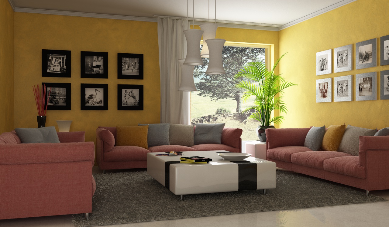

Ciao, come dice Pizzo, metti l'immagine nel luminosity layer e aumenti il valore fino ad avere in preview un'immagine sovresposta, quasi bruciata, in quanto per avere una luce decente dell'interno, l'esterno purtroppo dovrà avere un'illuminazione più accentuata.
E' la solita questione, vuoi un'immagine "reale" o "fotorealistica" ?
Se tu ad occhio nudo guardi un ambiente interno la tua vista si regola quasi subito al tipo di illuminazione e se poi sposti il tuo focus sulla finestra, l'occhio si regola all'altro tipo di illuminazione, in modo da farti vedere bene anche l'esterno, quindi per noi esseri umani è normale avere tutte e due le visuali corrette dal punto di vista espositivo.
La cosa cambia quando invece d'avanti all'occhio metti la macchina fotografica, perchè quest'ultima regola la luce in base all'ambiente che vuoi far vedere correttamente, quindi se vuoi mostrare l'interno con i divani dovrai aumentare la sensibilità, pregiudicando inevitabilmente la bruciatura dell'esterno, che già di per suo ha un'illuminazione più alta.
Ovviamente meno l'ambiente interno è illuminato (finestre piccole), più dovrai aumentare la sensibilità dell'obiettivo e più ti verrà bruciato l'esterno. Se hai un open space con 5 finestroni a tutta parete dai quali entra il sole e una luce pazzesca, magari riuscirai a vedere correttamente sia l'ambiente interno che quello esterno.
Stessa cosa con le linee di fuga verticali, l'occhio umano le raddrizza e quindi quando si fa un rendering molte volte si tende a togliere l'aberrazione della prospettiva, per avere una sensazione più "reale", ma (a mio modesto parere) non è sempre vero, in quanto a me emozionano di più le immagini "fotorealistiche", cioè facendo vedere quello che accade veramente senza escamotage.
Ora anche nelle reflex reali e in quelle virtuali di cinema4d ci sono funzioni per raddrizzare le linee di fuga, ma ti accorgi subito che se esageri, l'immagine risulta fortemente distorta ed irreale, perchè comunque queste funzioni sono forzature di ciò che fisicamente dovrebbe essere in altro modo.
Mih che logorroico... :roll:

Esatto come ti hanno già suggerito metti la stessa immagine anche nel layer Luminosity, e magari aumentalo un pochino fino a rendere l'immagine un po' sovresposta!

grazie Pizzo e grazie Salva, non è vero che sei prolisso … solo un poco, ma le tue considerazioni sono indiscutibili. Personalmente preferisco un effetto "fotorealistico" perché un lavoro, per quanto perfetto, non consente di riprodurre la realtà, può soltanto avvicinarsi, ma non egualiarla. Ovviamente è il mio punto di vista.
Procedo con altro step e posto per un parere.

ciao, dovrebbe essere la versione finale prima della pubblicazione in galleria, sempre se passa il vostro esame.
allora …. forza con i giudizi: :P

Attenzione all'orizzonte della foto furi dalla finestra, deve corrispondere all'orizzonte della tua immagine sennò sembra che la stanza cada...
Per il resto l'illuminazione mi sembra che vada bene e la resa dei divani è ottima. Unica cosa che stona è la tex dei cuscini che sembra si deformi, la scalerei anche un pò.

salva ha scritto:Attenzione all'orizzonte della foto furi dalla finestra, deve corrispondere all'orizzonte della tua immagine sennò sembra che la stanza cada...
Quoto in pieno.

sinceramente mi riesce difficile capire l'orizzonte dell'immagine applicata alla finestra. Io non riesco a vederlo, puoi aiutarmi a capirlo.

vedo che nella foto c'è un cambiamento di colore e credo sia dove finisce l'erba. Dovresti abbassarla un po in quanto l'orizzonte della tua immagine è a circa metà strada tra la linea bassa dei quadri e i braccioli dei divani.

Molto meglio l'esterno! ;)
anche io abbasserei un po l'immagine dell'esterno, magari anche poco potrebbe bastare :)
Forse farei anche leggermente più luminoso l'interno ?

l'orrizzonte dell'interno è ovviamente definito. Dal rendering, mi risulta particolarmente difficile definire l'orizzonte dello sfondo, ma se l'avete notato vuol dire che è un problema mio. Allora, ho preso l'immagine separatamente e ho definito l'orrizzonte che sembra abbastanza alto. Ho provato ad allinearlo con l'orizzonte interno: se avvicino lo sfondo, l'immagine risulta particolarmente grande, mentre se l'allontano, l'immagine non riempie le dimensioni dell'apertura. :?
in conclusione, ricerco una nuova immagine da applicare allo sfondo che abbia un orizzonte adatto e la applico. :)
