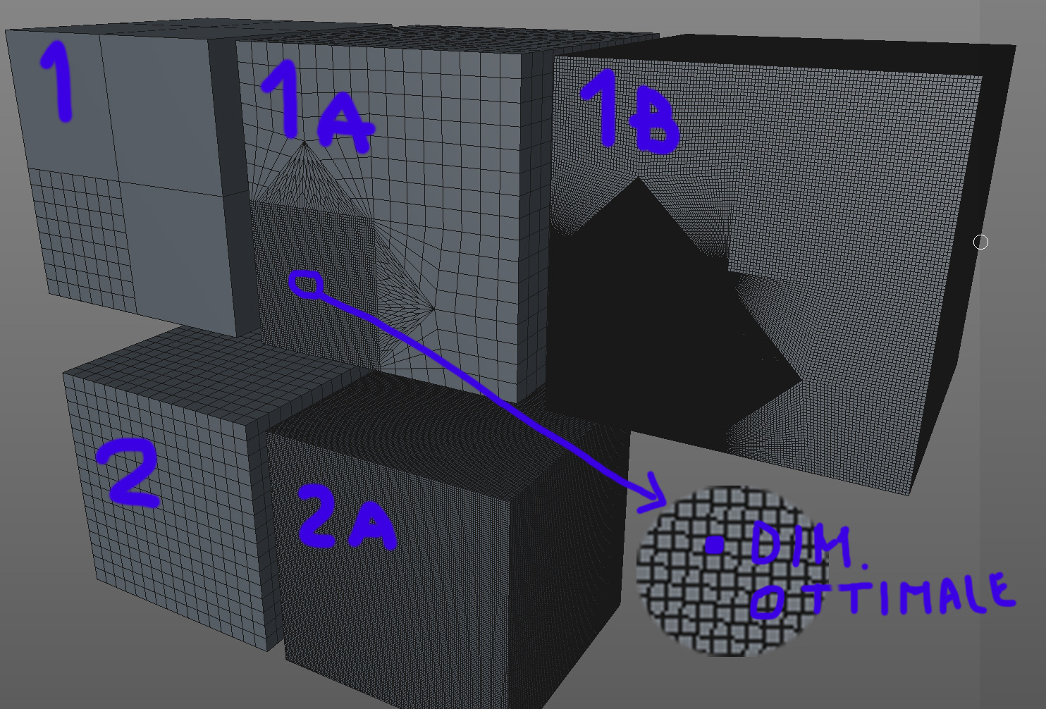

Il pre-tassellamento è essenziale per ottenere buoni risultati velocemente. Normalmente non mappiamo oggetti con facce di dimensione uniforme, il più delle volte abbiamo a che fare con solidi composti da poligoni di dimensioni anche molto diverse tra loro, magari un setto murario ha una faccia di 3m x 3m ma la faccia dello spessore sarà solo 3m x 0,1m... per rendere l'idea
Considera un'oggetto composto da facce di varie dimensioni(caso1) e supponiamo che vuoi arrivare ad un livello di dettaglio "X"(dimensione ottimale per lo scopo) per il tuo displ. Se assegni 3 suddivisioni nel displacement(caso1a) otterrai il giusto dettaglio sui poligoni più piccoli, ma dettaglio insufficiente su quelli di dimensione maggiore. Per ottenere dettaglio adeguato sull'intero oggetto dovrai assegnare ulteriori 3 suddivisioni(caso1b), che però genereranno un'inutile spreco di risorse(tempo di calcolo e RAM) sulle zone che avevano già raggiunto una tassellazione ideale. Nel caso due invece avendo l'oggetto facce di dimensioni tutte uguali(ma anche modeste variazioni non creano problemi), già con le prime 3 suddivisioni(caso2a) hai raggiunto un dettaglio ottimale su tutta la superficie, non avrai bisogno di aumentare le suddivisioni e il render procederà fluido e senza problemi di RAM.
Chiaramente se devi generare displacement su piccoli oggetti(tipo asciugamani o tappeti) te ne puoi anche fregare, ma quando ti capita di applicare displacement sul tetto di una villa di 20.000 metri quadrati ti assicuro che fa la differenza tra un lavoro consegnato in tempo e uno che non riuscirai a completare per mancanza di risorse.
