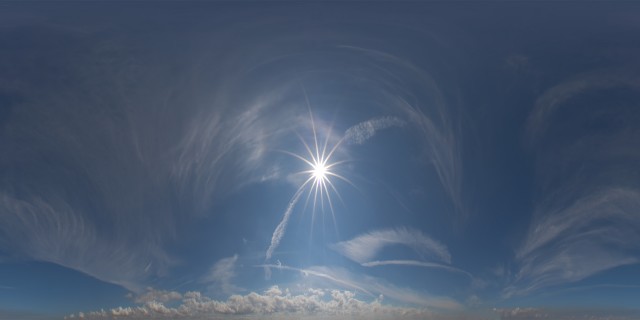

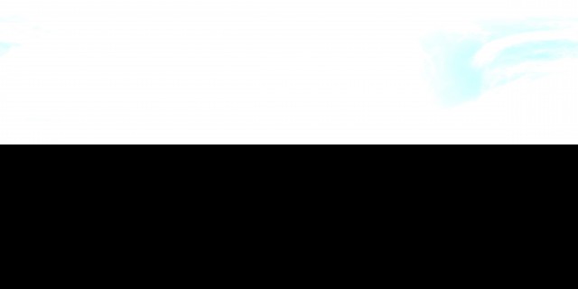

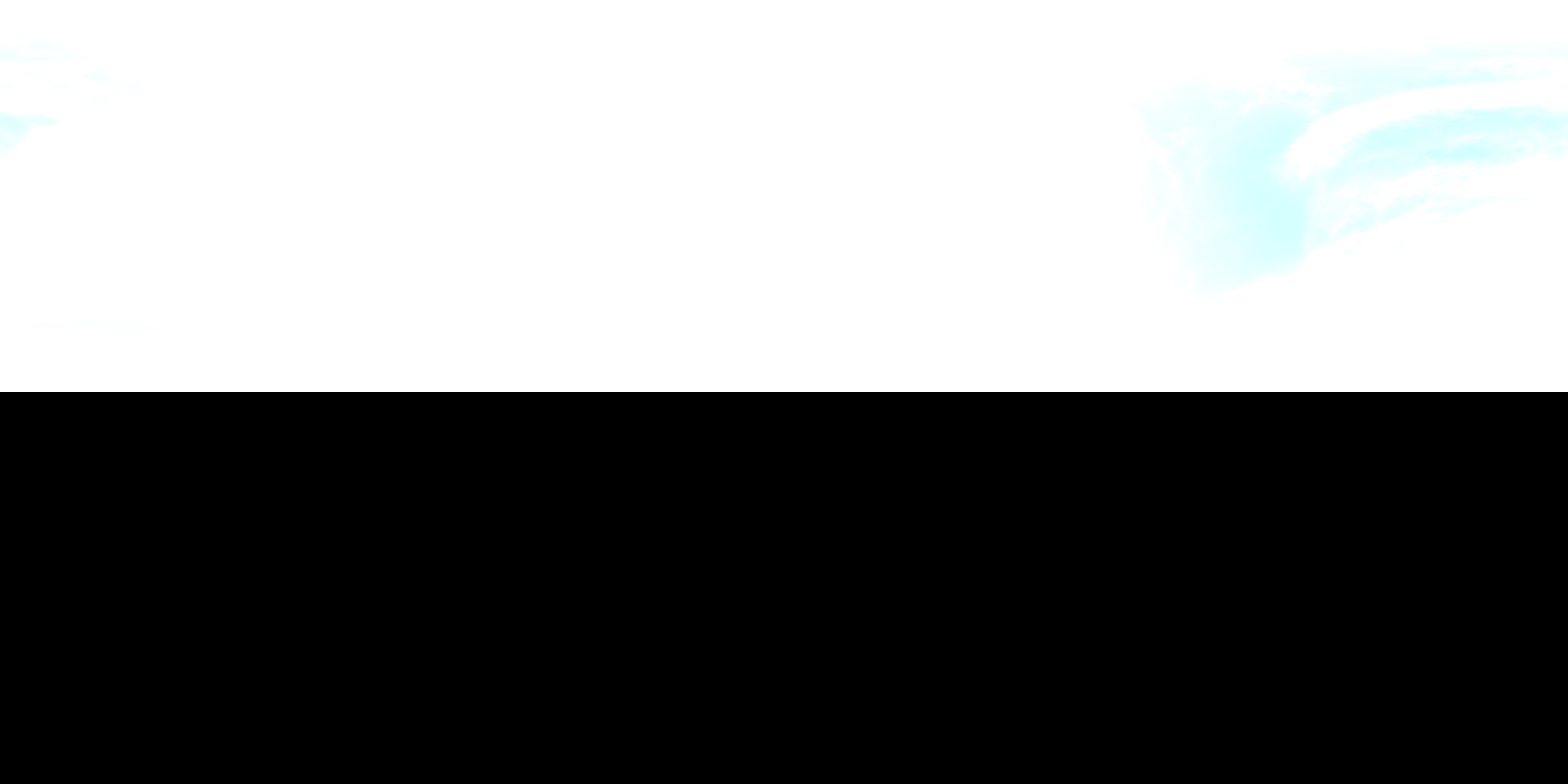

Chiedo scusa, anche io ho appena comprato una HDRI da Peter Guthrie, la n. 1501, ma appena l'ho caricata su vray 1.9 come descritto precedentemente su questo articolo, diciamo che l'immagine risulta più sovraesposta rispetto anteprima che si vede nelle anteprime sul sito.. mi domando se è tutto normale o c'è qualcosa che non va.. mi aiutate?
questa è l'immagine hdr acquistata aperta con photoshop
questa è l'immagine di anteprima..
