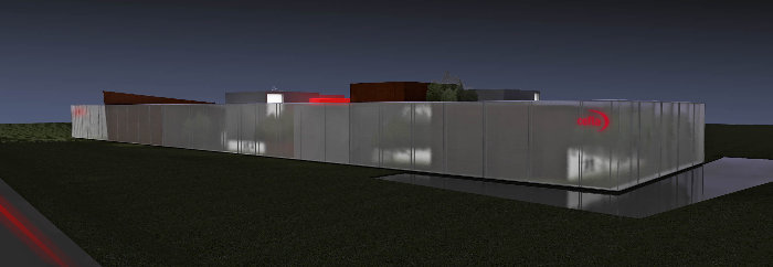

cmq ecco i risultati del vostro aiuto per la notte e per quel dannato policarbonato!!!

Bello, però non vedo gli effetti di luce di cui mi parlavi.
Il policarbonato è bellissimo. Se posso darti 2 consigli: 1) rivedi le luci interne. 2) Ambientalo meglio (ma forse è un wip?).

allora... gli effetti di luce sono stati opportunamente inseriti con photoshop.... con il quale vado moooolto più lesta!!!
l'ambientazione... si lo so... ma ho dovuto raccapezzarmi con le foto che avevo per fare dei fotomontaggi... e non nel renderino che ho messo qui!!!
(la mia ignoranza mi chiede cos'è un wip... ma se è quella cosa che mi è stata spiegata prima nel forum... allora devo ancora fare pratica!!!)

w.i.p. è l'acronimo di "work in progress", quindi identifica un lavoro ancora in fase di elaborazione e non ancora concluso (se preferisci: uno step intermedio dell'elaborazione della scena).
Per le luci, ci sono molti modi per ottenere la retroilluminazione. Uno che trovo molto valido è quello ricavato dalla luminanza di un materiale + AR (vedi il mio post precedente), oppure l'utilizzo di luci area/oggetto. Se vuoi lo studiamo insieme il sistema per "accendere" quell'edificio, non credo sia difficile (e photoshop lo usiamo solo per i ritocchini finali).

a me sembra tutto generalmente troppo illuminato. sopratutto l'esterno.
in considearazione degli ultimi sviluppi (gira che ti rigira alla fine sta venendo su proprio benino :-) ) ti invio una prova.
vedi se ti fornisce qualche spunto su come procedere per le proxx correzioni.

ma il mio wip è stato ufficialmente concluso per motivi di consegna... :(
quello che alla fine sono riuscita a fare assomiglia molto a quello che ho postato... con qualche modifica in photoshop...
