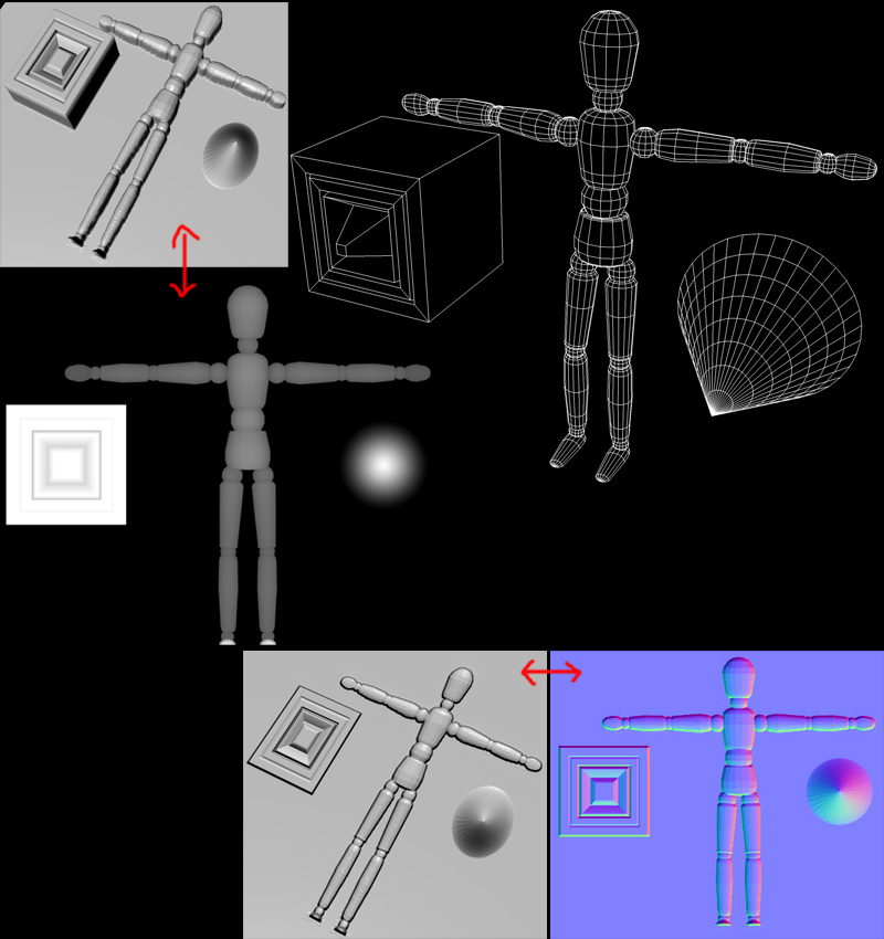

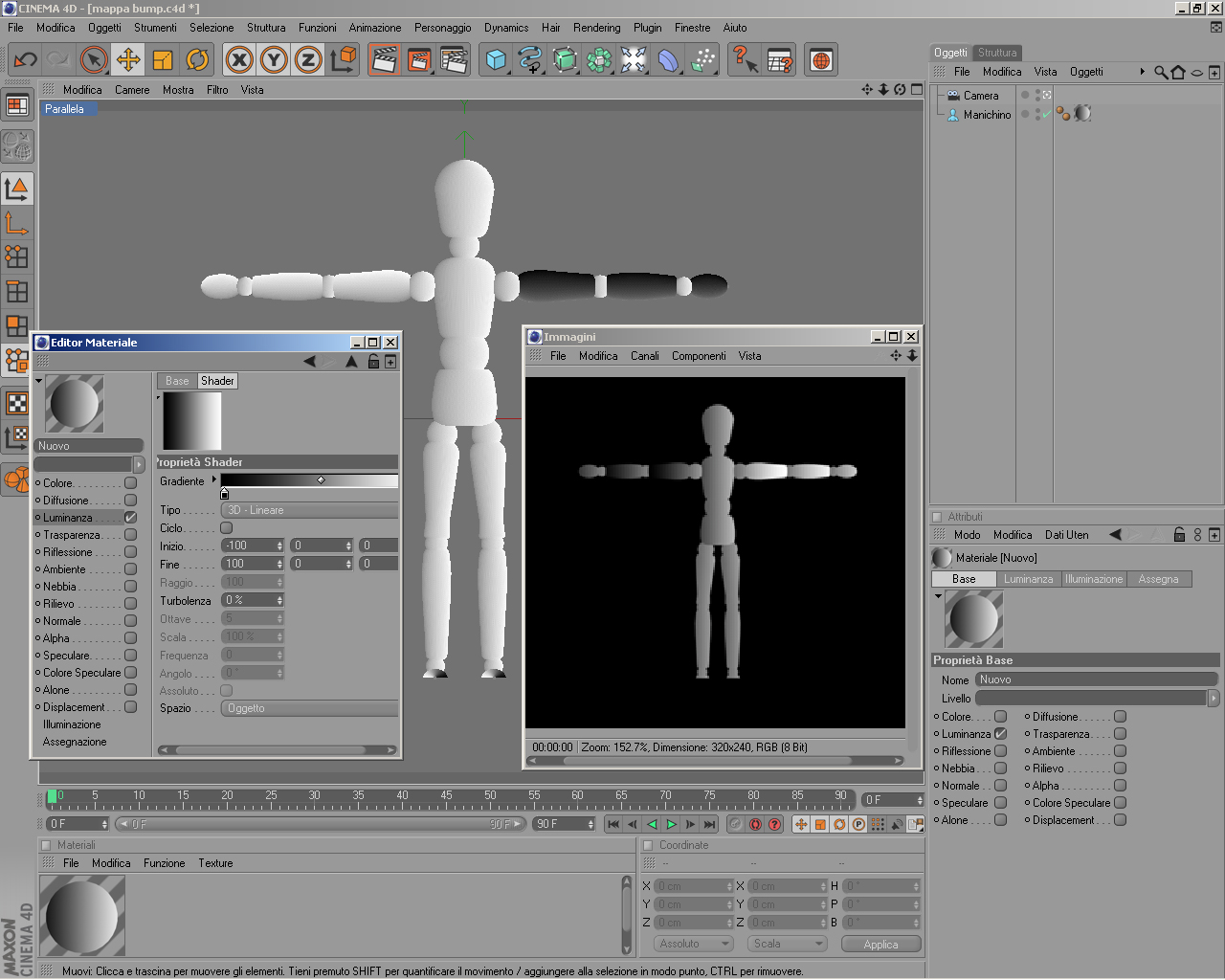

Prova così: crea una nuova scena dove importerai ogni elemento di cui vuoi generare una mappa rilievo, la posizioni perpendicolare ad una camera con proiezione frontale, all'oggetto applichi un materiale con sola luminanza e caricato uno shader gradiente con impostazione lineare 3D, setti come opportuno e usi il render come mappa displacement, altrimenti puoi convertirlo in mappa normale con il plugin nvidia per photoshop.
Posto la scena esempio e i vari risultati.
Marco.
X mappa profondità.rar
(15.52 KiB) Scaricato 71 volte

una piccola domanda x Marco:
cosa intendi per "setti come opportuno"
a cosa ti riferisci?
al materiale o a cosa?
grazie ankora

Esatto, intendevo riguardo al materiale ... non essendoci un'impostazione sempre valida, perché dipende dal tipo di oggetto che stai trattando, serve settarlo ogni volta, ... i parametri che ti interessano sono "inizio" e "fine" ... purtroppo non hai una risposta in viewport, devi lanciare dei render per valutare ... ma dopotutto non servono luci o nient'altro ed è un'operazione piuttosto veloce.
Le tre possibilità di inizio e fine sono riferite ai tre assi, quindi vedi tu a seconda dell'orientamento di camera e oggetto.

credo di aver capito.
attualmente nel file che ho allegato la sfumatura ha una direzione che non riflette il reale andamento del rilievo.
con questi parametri vado a cambiare l'inizio la fine e gli assi interessati.
e gli assi interessati dipendono dalla posizione del modello e della camera... giusto?

In effetti non so se sono riferimenti assoluti o relativi all'oggetto, anche se credo assoluti ! (non sono evidenziati i nomi degli assi).
... comunque hai capito !
