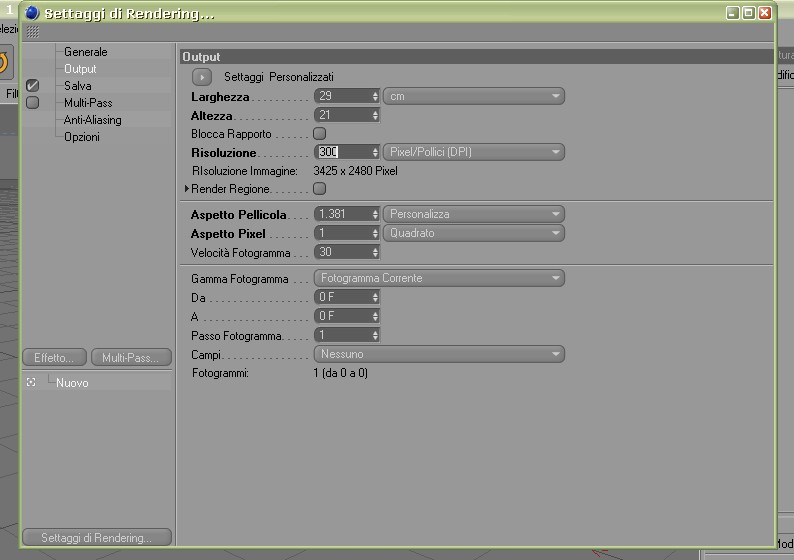

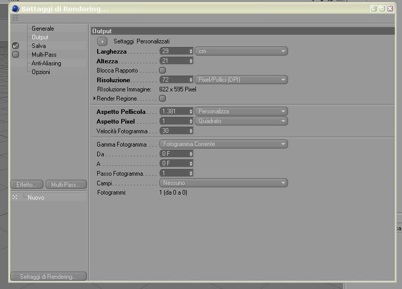

arcnello ha scritto:.....ricordati comunque nei render di prova di non impostare risoluzioni alte in uscita (mi sembra che avevi impostato 300 dpi)
mantieniti sui 72, e quando sarà tutto ok l'alta risoluzione impostala sul render finale
buon lavoro
ciao__________[/i]
Mel88 ha scritto:gia è vero...ora l ho dimezzata è sui 150dpi... ancora troppo a quanto pare xD :?
Mi dispiace contraddirvi ma impostare il valore di DPI in Cinema a 72 o a 72000 non fà differenza nè di immagine nè di velocità!
Di DPI se ne è parlato molto fate una ricerca!
8-)

Hurricane ha scritto:Mi dispiace contraddirvi ma impostare il valore di DPI in Cinema a 72 o a 72000 non fà differenza nè di immagine nè di velocità!
8-)
forse mi sono espresso male, o non sono stato chiaro
ma nelle due situazioni che allego (72 e 300) mi sembra che i tempi di render non siano proprio gli stessi, il mio riferimento è il tempo che mi ci vuole per tirar fuori l'immagine! 8-)
facendo un test su un mio file a 72 i tempi sono 49 sec, a 300 sono 6 min
ciao___
Messaggi: 3057
Re: Modulnova SP29
Perché tu imposti la larghezza e l'altezza dell'immagine in misure di stampa (nel tuo caso cm)! :yea
In questo caso sì che il valore dei DPI conta, infatti al variare dei DPI varia, se ci fai caso, la risoluzione di uscita in pixel dell'immagine; a 72 ottieni un'immagine di 822x595 pixel mentre a 300 ne ottieni una di 3425x2480!
:idea:
Il problema nasce quando si imposta la larghezza e l'altezza dell'immagine direttamente in pixel (e cioè quello che fanno il 99% delle persone che usano Cinema).
In quel caso hai voglia a variare il valore dei DPI, non serve assolutamente a nulla!!
8-)
