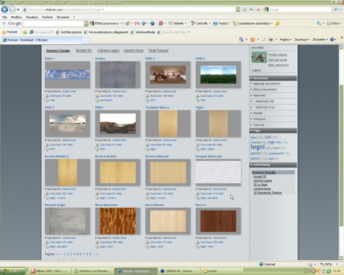

forse non conosci bene questo sito altrimenti avresti già risolto il 50% dei tuoi problemi

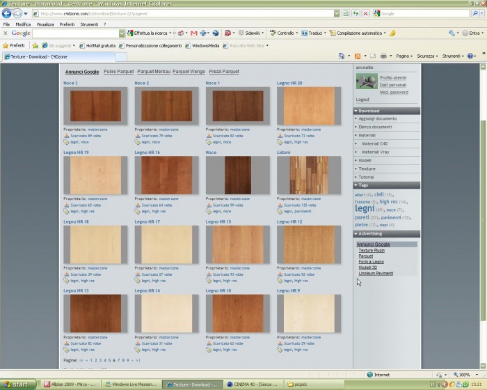

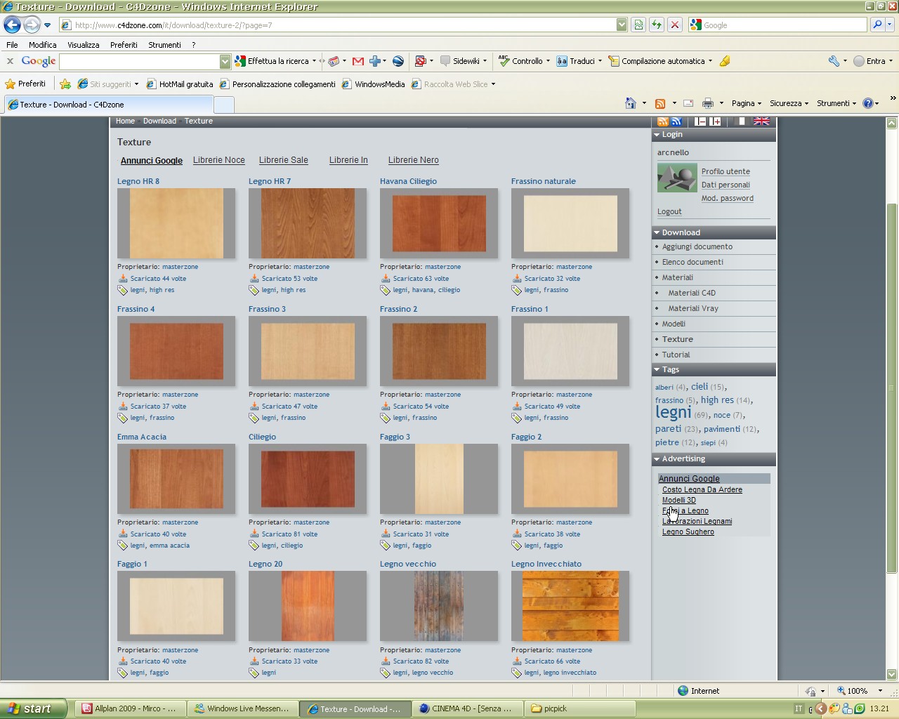

nella sezione texture trovi molte texture di legni e una parte della collezione delle arroway che è stata gentilmente regalata agli utenti del forum (non potresti trovare di meglio per fare il parquet)
nella sezione modelli (sempre del sito) trovi divani, poltrone, sedie, tavoli, tavolini, vasi con piante, oggetti vari x arredare, corpi illuminanti e tanto altro ancora
senza perderti in internet hai tutto qui sottomano
ciao________

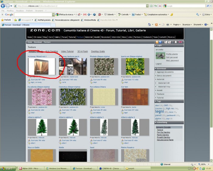

nelle arroway che ho evidenziato ci sono immagini da inserire nei diversi canali per un aspetto piu' realistico

scarica le arroway, sono ottime
scegli la tipologia delle 10 che sono messe a disposizione
ogni tipologia ha tre texture ( _b _d _r)
inserisci il d nel canale colore
il b nel canale rilievo
r nel canale speculare
