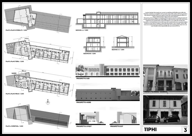

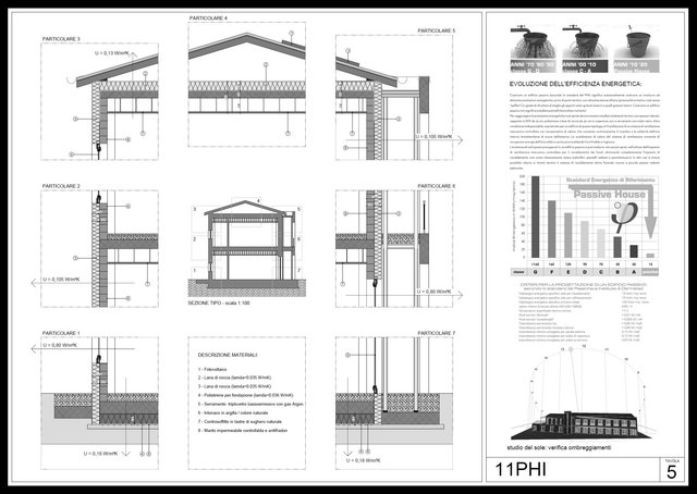

per completezza del tutto, allego anche tre delle 8 tavole fatte, dove cmq ci sono elementi eseguiti ancora con cinema.

P.S.: non mi fa impazzire il prospetto NORD con tutte quelle finestrine!

Re: Concorso Residenza per Anziani
non credo sia più moderno, è solo più lineare, dà molto l'idea di un edificio che si potrebbe collocare in un centro storico secondo me (portici, modonature, vetrine, mattoni ecc)
ho visto alcuni dei progetti già pubblicati su europaconcorsi, quelli sono moderni, quindi fuori tema, frangisole, vetro, acciaio ecc.
il concorso dava come linea guida uno stile che richiamasse gli elementi già presenti all'interno dell'architettura comunale, noi abbiamo optato per un edificio lineare con il richiamo all'elemento a torre in mattoni e ai portici (come vedi dalle foto riportate in tavola).
il fatto che il vincitore abbia giustificato il "disordine" del suo progetto (una porzione ad un piano, una porzione a due piani e una porzione a tre piani) con il disordine architettonico nel comune mi ha lasciato un pò perplesso.
il prospetto a nord richiama i parecchi edifici rurali presenti (le cascine), manco a me piace molto però.
va bene così, sono comunque contento del progetto e del lavoro fatto.

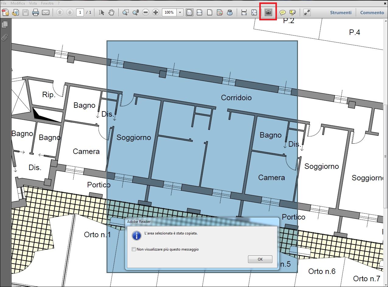

da pdf come lo salvi in tiff? lo salvi direttamente da video con il tasto "stamp"?gabriele__82 ha scritto:ciao pier, come prima grazie amico![]()
per l'immagine di sfondo che riproduce la pianta del progetto ho fatto così, da allplan, andando nelle tavole di stampa, l'ho esportato in pdf a 600 dpi, poi dal pdf stando al 100% di visualizzazione, l'ho salvato in tiff e ho creato la tex da mettere su un semplice piano.![]()
farò subito una prova. mi piace proprio come effetto.
mille grazie
se non vedi l'icona sul tuo adobe, fai tasto destro sulla barra principale in alto, modifica, e pigia l'iconcina con la macchina fotografica, così ti comparirà sulla barra strumenti.
ciao ciao
Genio!!!!!!!!!gabriele__82 ha scritto:Ciao pier, no, non uso il tasto "stamp" o lo strumento cattura, se no perdi di qualità, usa lo strumento presente nei pdf, il tasto "fai un'istantanea", è l'icona con la macchina fotografica, selezioni l'area che ti interessa e poi copi l'immagine in un qualsiasi programma.
ciao ciao

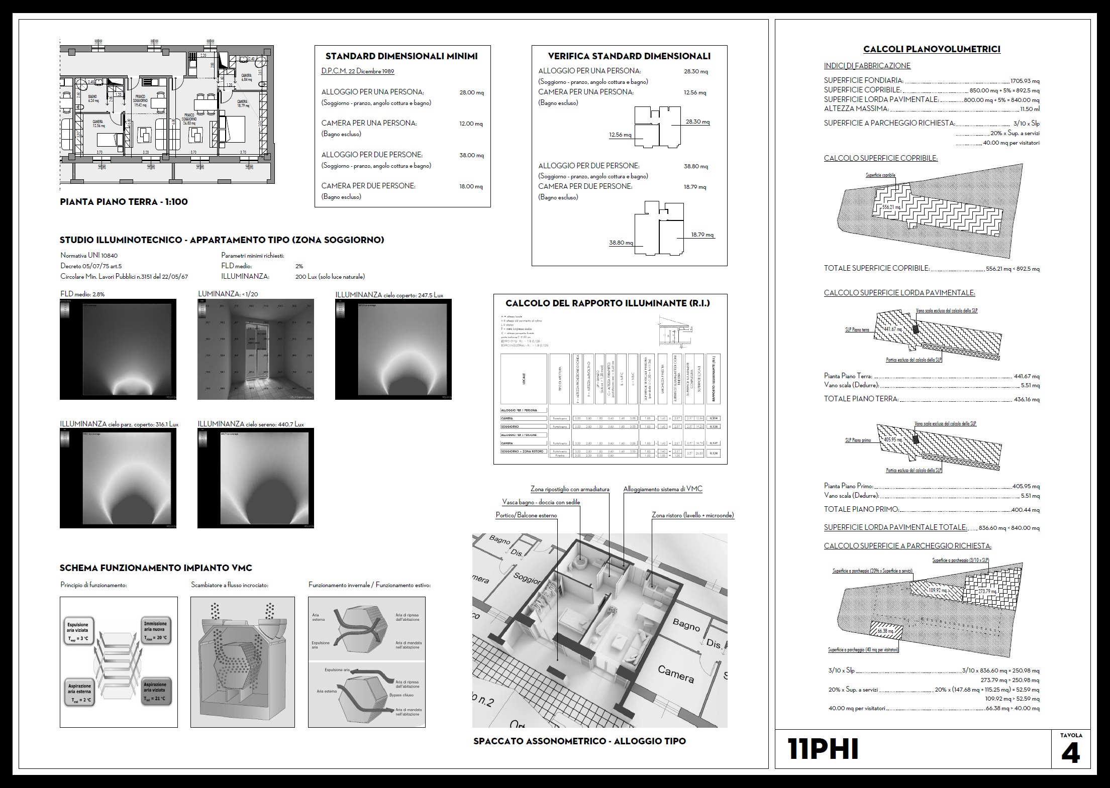

ciao, per questo progetto abbiamo usato questo software (è free e se hai bisogno chiamali pure):ChIP_83 ha scritto:scusa, lo studio illuminotecnico delle stanze con che software l'avete fatto?
http://lucenergia.velux.it/software-vel ... visualizer
