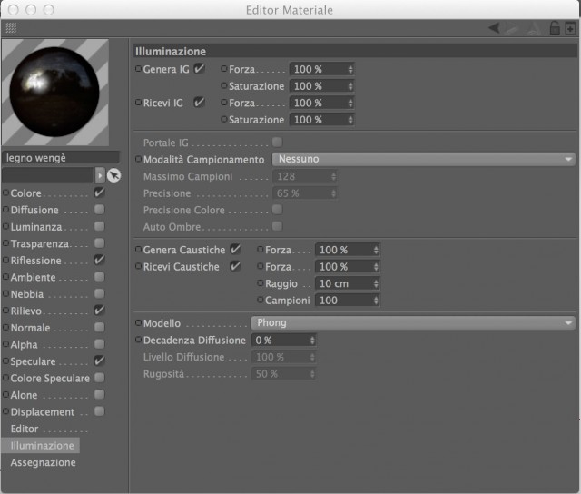

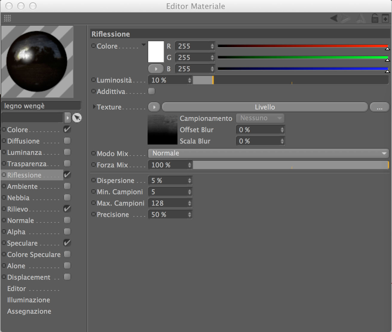

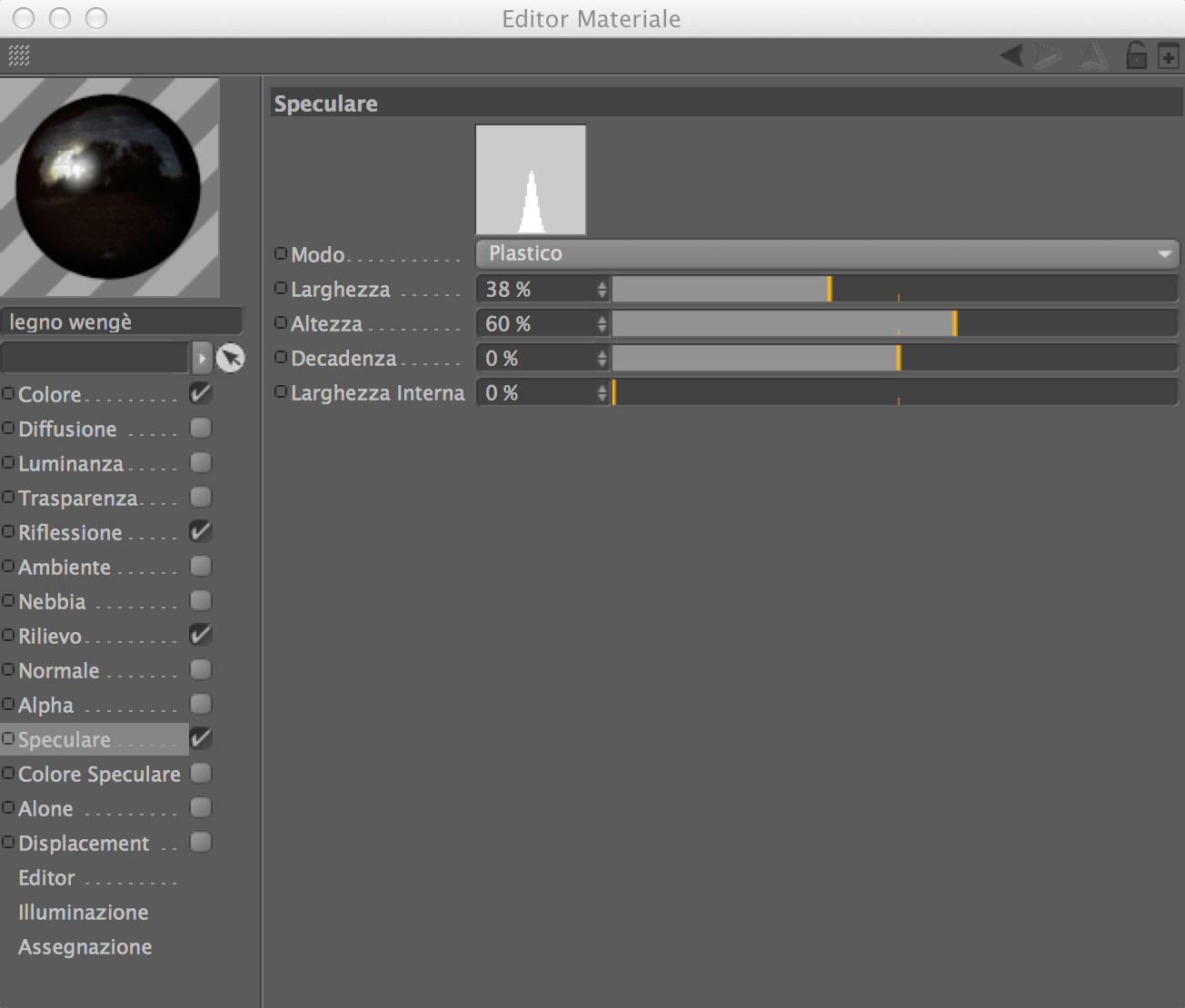

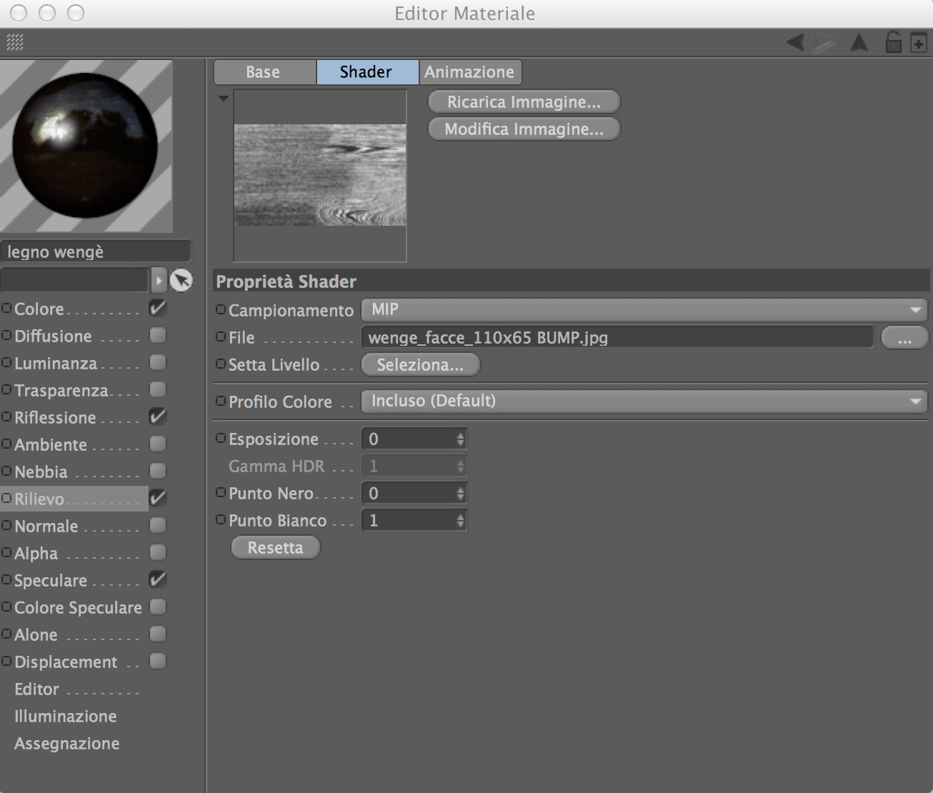

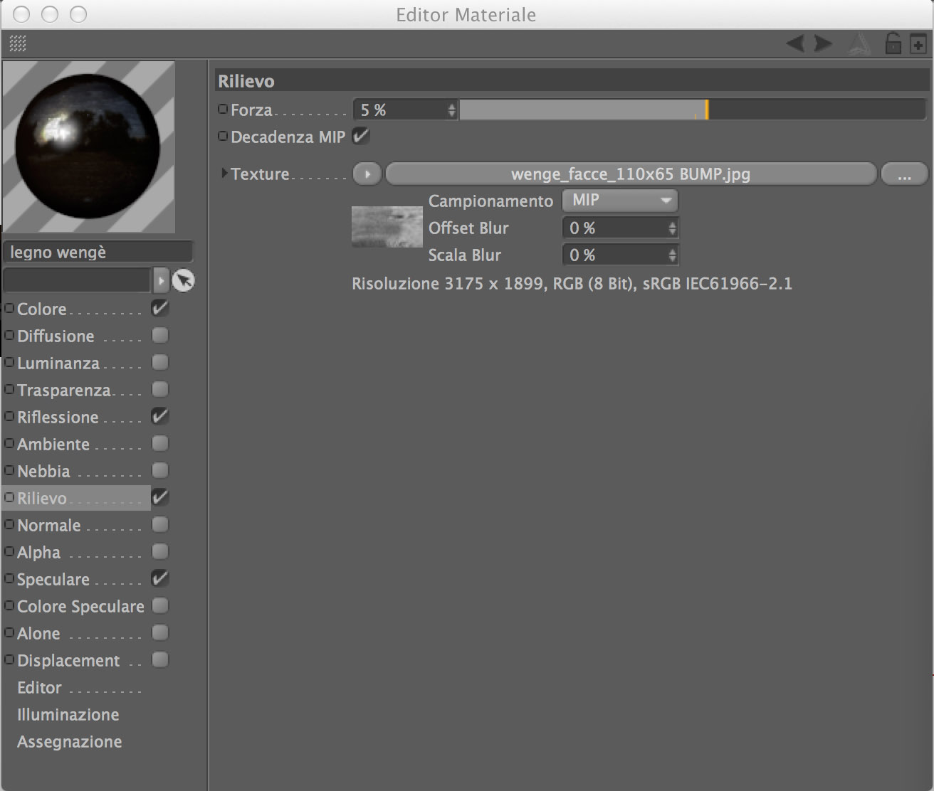

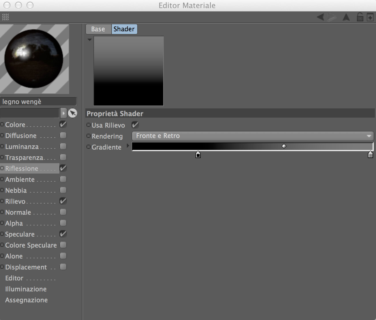

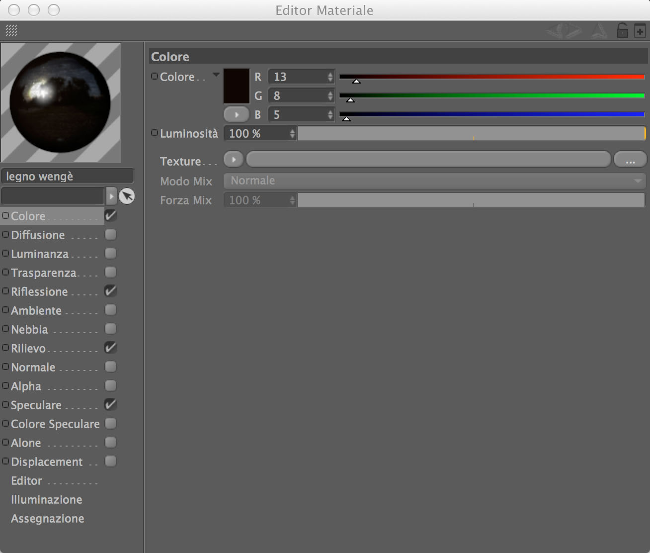

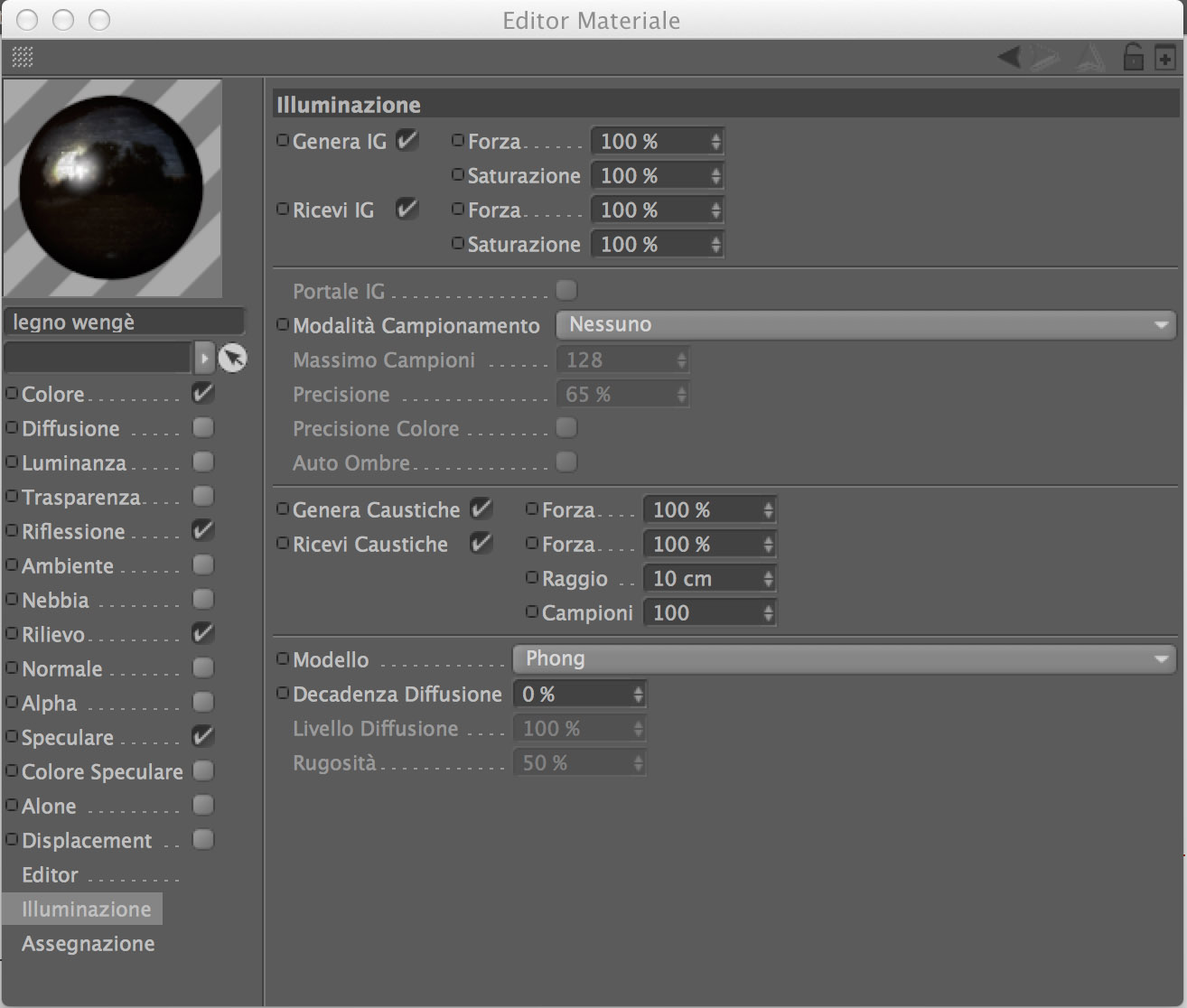

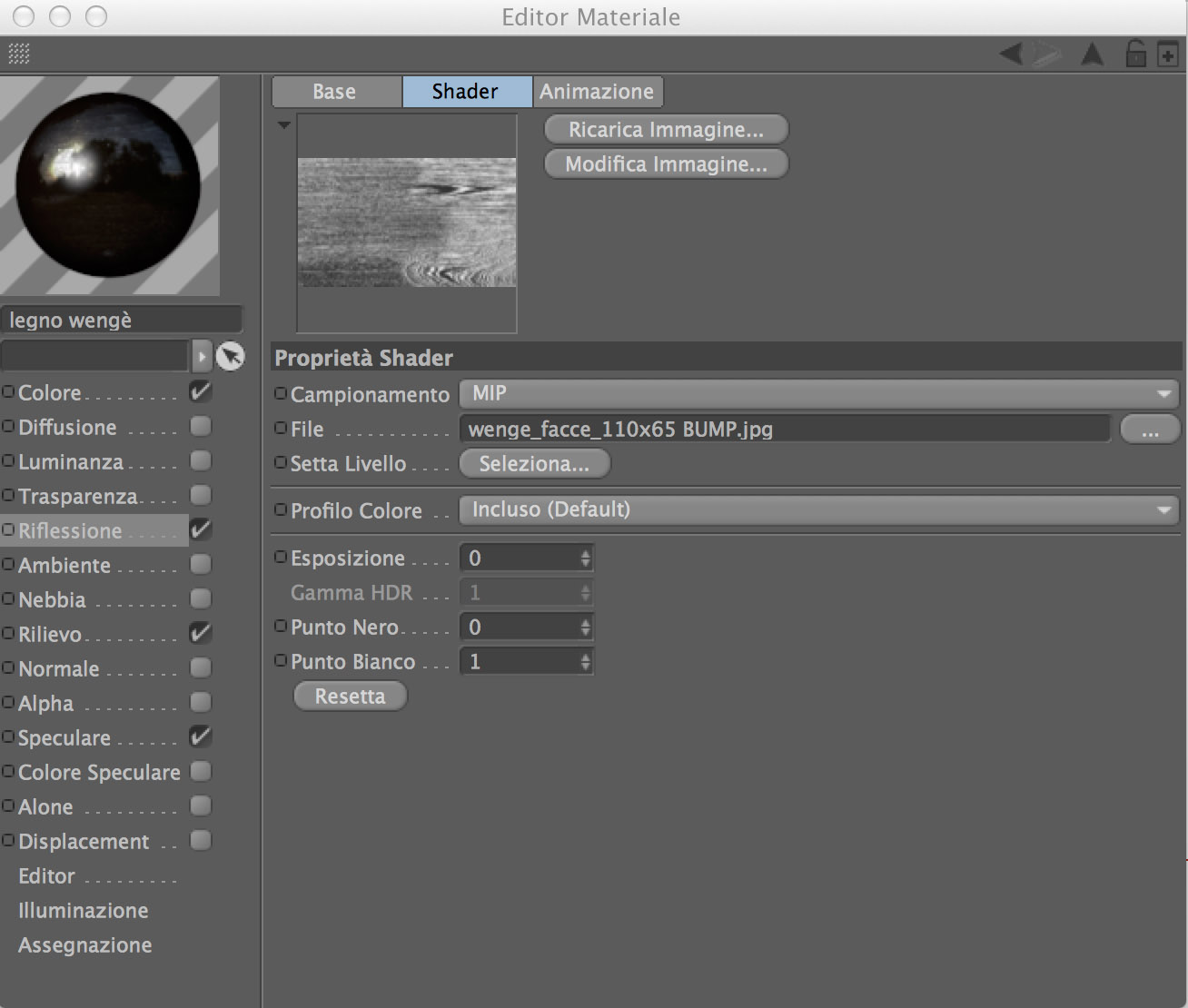

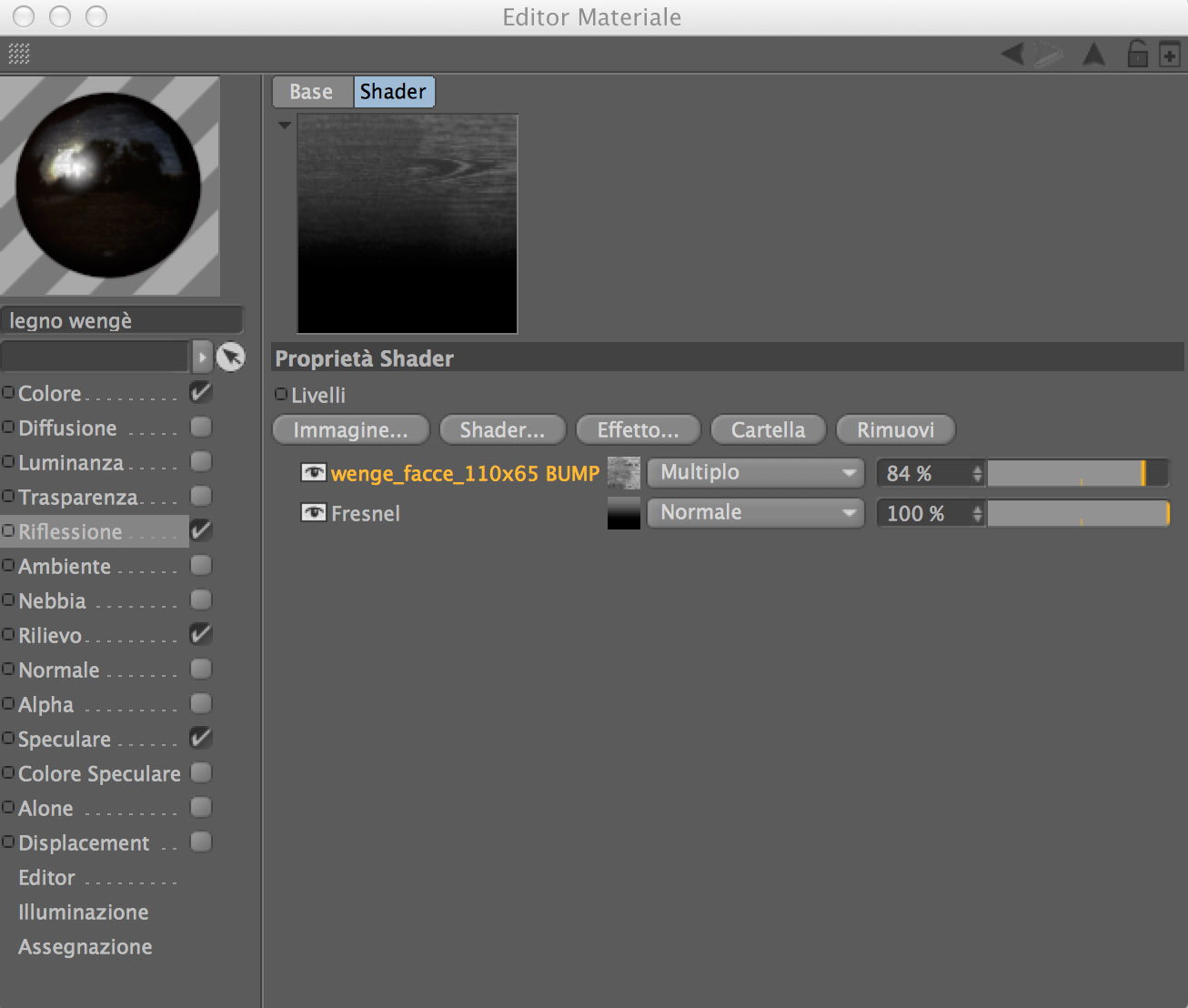

Allora, come richiesto ti posto tutti i passaggi canale per canale R12 che ho impostato sulla base del tuo "tutorial firmato R ..."
1 canale colore wengè
2 canale riflessione wengè
3 canale riflessione livello wengè
4 canale riflessione livello fresnel wengè
5 canale riflessione livello texture wengè
6 canale rilievo wengè
7 canale rilievo texture wengè
8 canale speculare wengè
9 canale illuminazione modello phong wengè
La texture bianco e nero l'ho creata io da quella realizzata con immagini da Internet.

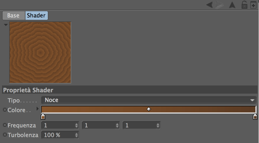

In più ti posto anche lo shader legno della mia release con venatura concentrica giusto per farti una idea della differenza con il tuo shader "release ..."
10 shaker legno venatura concentrica wengè

per lo shader wood, hai provato a vedere come si modifica l'immagine modificando i valori della frequenza?
magari stirandola riesci a cavarne fuori qualcosa.
in ogni caso anche la texture va bene.

Allora, ho provato a smanettare con lo shader legno ma potendo agire solo su Frequenza e Turbolenza personalmente non ottengo nulla di utile. Meglio la texture.

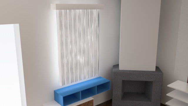

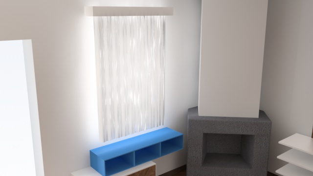

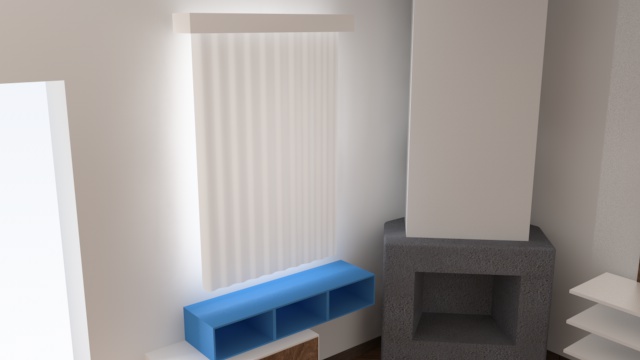

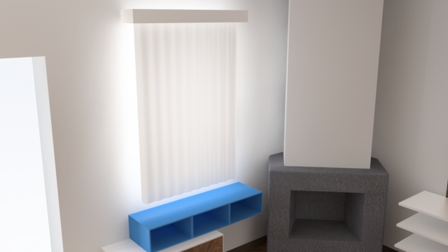

Ho pure cercato di seguire i tuoi consigli per la tenda combinando un po' i parametri del materiale Retroilluminazione (che ti posto con quello che ho fatto per la pittura dei muri che non mi soddisfa molto :? qualora volessi dare un'occhiatina :-(( ) e la decadenza della luce posizionata esternamente ai muri (come da regola) dietro la tenda.
Posto le 4 combinazioni con descrizione:
Algoritmo Retroilluminazione su Oren Nayar e decadenza luce Lineare.

Algoritmo Retroilluminazione su Oren Nayar e decadenza luce Quadrata inversa (precisione fisica) con attivazione Intensità Fotometriche.
Algoritmo Retroilluminazione su Internal e decadenza luce Lineare.
Algoritmo Retroilluminazione su Internal decadenza luce Quadrata inversa (precisione fisica) con attivazione Intensità Fotometriche.
ORA... sulla base dei risultati quello che voglio ottenere è chiaramente quello con Algoritmo Oren Nayar ma la cosa che mi fa disperare e piangere :( è che lo stesso tipo di risultato, sulla base del tutorial pillola comprato nello Shop, lo dovrei ottenere impostando l'Algoritmo del materiale Retroilluminazione su Internal.
Inoltre ho letto sul manuale che l'Algoritmo Oren Nayar si usa per lo più per ottenere superfici ruvide dunque per logica pensando ad una tenda in raso o seta io non dovrei usarlo ma il risultato che ne conseguirebbe non sarebbe quello della Videopillola.
