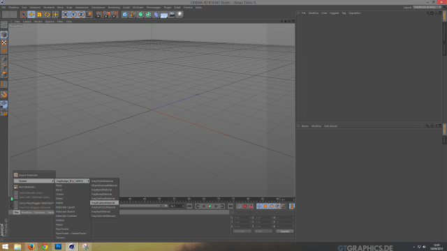

Ragazzi, scusate la mia ignoranza, guardando in giro ho visto che per realizzare materiali più realistico, usano il displacement (chiedo venia per inglese) invece delle bump. Dove lo trovo questo comando??, nelle tag come nelle guide viste io nn lo trovo :(

Il diplacement è uno shader a se stante di Vray, non lo trovi nei canali standard dei materiali come il bump. ;)
