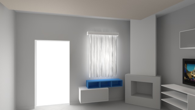

ciao, guardavo il tuo file....ma mi sembrano strane alcune cose....tipo, è giusto che il solaio sia spostato?
enzo_87
Messaggi: 1824
Re: Tavolino Cassiopea Wengè
Messaggio da enzo_87 »
risolto, era un tag "protezione".
comunque, toccato quasi niente:
-disattivato il color mapping
-diminuito l'intensità della luce area della finestra a 100% anziché 130%
-del materiale tenda ho messo illuminazione 65% e ombre 60%
in pratica devi trovare il mix giusto tra luce e parametri del retroilluminazione, anche perché la luce rimbalza contro la tenda e ti crea grosse bruciature sul muro, dovute anche dal fatto che non hai infissi e vetri che schermano un minimo.
inoltre ho spostato la tenda vicino al muro proprio per evitare queste bruciature, ma potresti anche risolvere aumentando la larghezza della tenda.
per la pittura, il bump: io contrasterei proprio i colori...un nero e un grigio chiaro, scala globale del noise a 1-2%, e percentuale del bump sull'1-2%

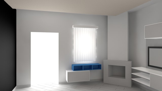

A proposito del mio risultato nella scena NON sta andando come mi aspettavo.
1) Ho tolto i materiale con texture per simulare la scena che ho dato a te per le tue prove.
2) Ho impostato la stessa inquadratura.
3) Ho spostato la tenda dal muro (a proposito intendevi dire di avvicinarla o allontanarla dal muro?)
4) Ho modificato il materiale retroilluminazione della tenda come da tue specifiche
4) Ho disattivato Color Mapping
5) Ho inserito quei due imput che mi hai dato per il canale Bump e al materiale del Cielo.
Il risultato della tenda lo puoi vedere da te: non centra nulla con quello che hai ottenuto tu che già è più che signorile :( .
E' PAZZESCO... se uso però l'algoritmo Oren Nayar il risultato è eccellente e senza bruciature sul muro.
Ma non dovrei essere costretto a usare questo algoritmo perché è consigliato per le superfici tipo carta o intonaco/pittura et simili.
Dov'è che sbaglio? Cosa mi sfugge? :?

Ah non avevo capito che ti riferissi al canale Alpha
mai detto canale alpha...anzi, ho espressamente scritto bump 8-) , l'alpha è per le trasparenze :)
avvicinare al muro ;)
eh.....boooooh :idea: . rimanda il file con gli utimi set che hai fatto che ci do un'occhiata :)
