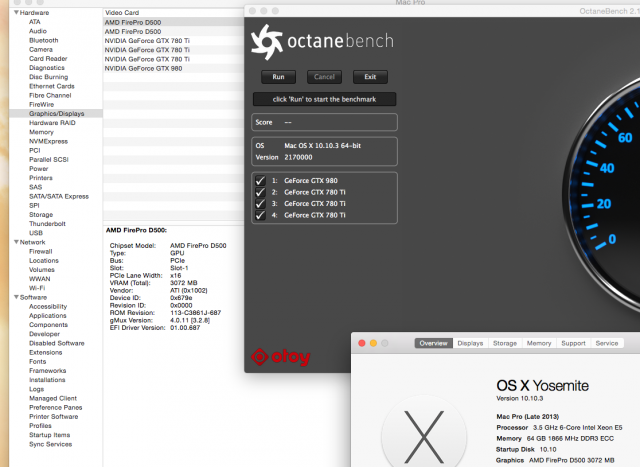

A livello hardware funziona senza problemi(testato su bootcamp usando Vray RT per Max). Oramai le GPU hanno qualche anno ma essendo 2 e avendo fino a 6GB di VRAM possono comunque essere d'aiuto. Tra l'altro volendo se ne possono anche aggiungere molte altre via TB:
Ciò detto il problema(ancora in fase di risoluzione) è la piattaforma OSX, o meglio.. l'attenzione che Chaosgroup dedica alla piattaforma che è molto scarsa(del resto gli utenti Mac rappresentano neanche un 10% del loro mercato). Su Cinema4d diversamente i possessori di Mac rappresentano la metà dell'utenza, quindi per lo sviluppo di Vrayforc4d è basilare che alla casa madre risolvano prima tutti i problemini legati alla piattaforma, so che ci stanno lavorando e si spera che abbiano sistemato tutto in tempo per la release.
