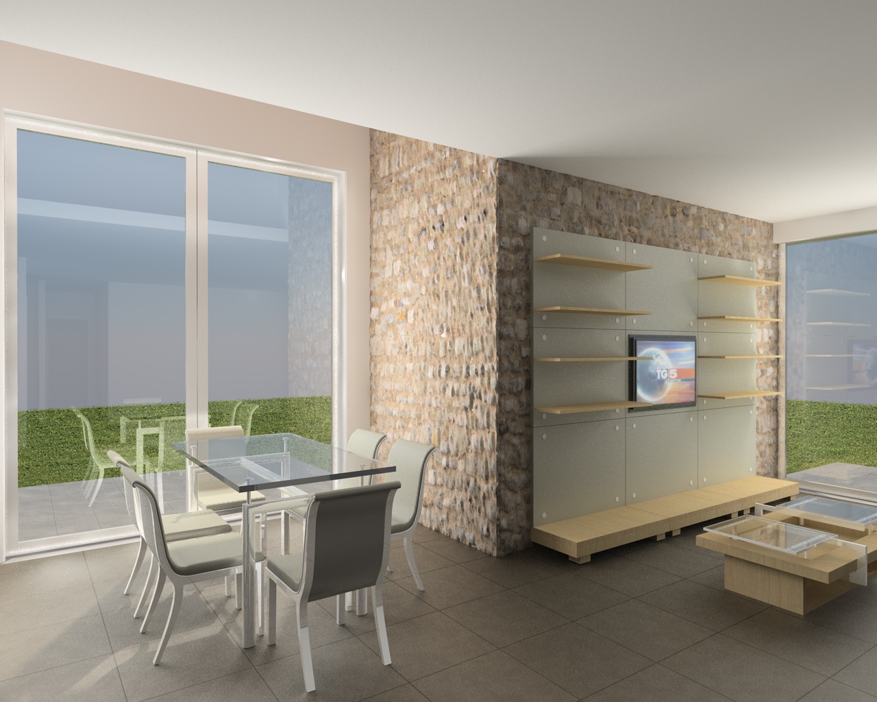

riprendo questo "vecchio" post riciclando una vista degli interni
ho messo da parte i globi ed ho provato per la prima volta ad illuminare un interno con AR3
illuminazione con oggetto sky e due area alle finestre con decadenza quadrata inversa
non mi piacciono le riflessioni sui vetri, ma penso sia dovuto al settaggio del materiale
che ne dite ?

non male... eh comunque dovrai prenderci la mano le tecniche sono differenti... sia per l'illuminazione che per i materiali... che devono essere anchessi regolati per ottenere il meglio di AR3
un piccolo consiglio di non appoggiare mai gli oggetti sui pavimenti ma lasciarli un mm. rialzati-
per la riflessione... non piace neppure a me, prova abbassando di molto la luminosita del canale

arcnello ha scritto:illuminazione con oggetto sky e due area alle finestre con decadenza quadrata inversa
Ciao antonello,
alle luci area assegna ombre area e decadenza lineare e fà in modo che il raggio di decadenza esca fuori dalla parete opposta di circa 2-3 metri; regola la luminosità di conseguenza.
Aumenta anche la luminosità del sole, vedi che è sbiadito sbiadito a terra!!
I rimbalzi della IG stanno almeno a 3?

ciao Hurricane
in effetti sto cercando di prendere confidenza con questa parte nuova del software, per me :)
avevo provato con decadenza lineare ma avevo impostato il raggio in modo diverso dal tuo consiglio, ora faro' delle prove come da tuo suggerimento
ho impostato la profondità di diffusione a 4, penso possa andare, tu che dici ?
sul sole hai pienamente ragione.... ha un ombra molto tenue e non va bene
ti ringrazio per l'ennesima volta per i tuoi preziosi consigli :)
fabrik: hai pienamente ragione, devo abbassare la luminosità del canale, e stacchero' di quel poco qualsiasi arredo da livello pavimento
