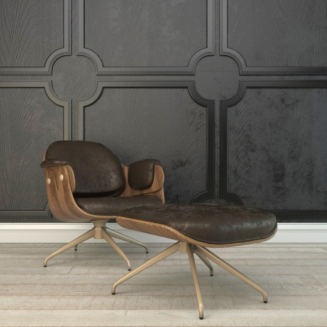

stewee ha scritto:Stavo osservando i render di Vittorio e notavo che, a differenza tua, lui ha creato un effetto molto opaco della boiserie in basso! Forse potresti opacizzare di più il materiale usando sempre una texture "dirt" per creare le differenze di riflessione!
Ho deciso che a questo punto creo un nero che mi piace e che sta bene e basta così...
Anche perchè bisognerebbe capire come ha messo le luci, quanta post produzione ha fatto, il tipo di scena ecc....
Quindi credo sia molto dura farlo come il suo con una scena completamente differente.

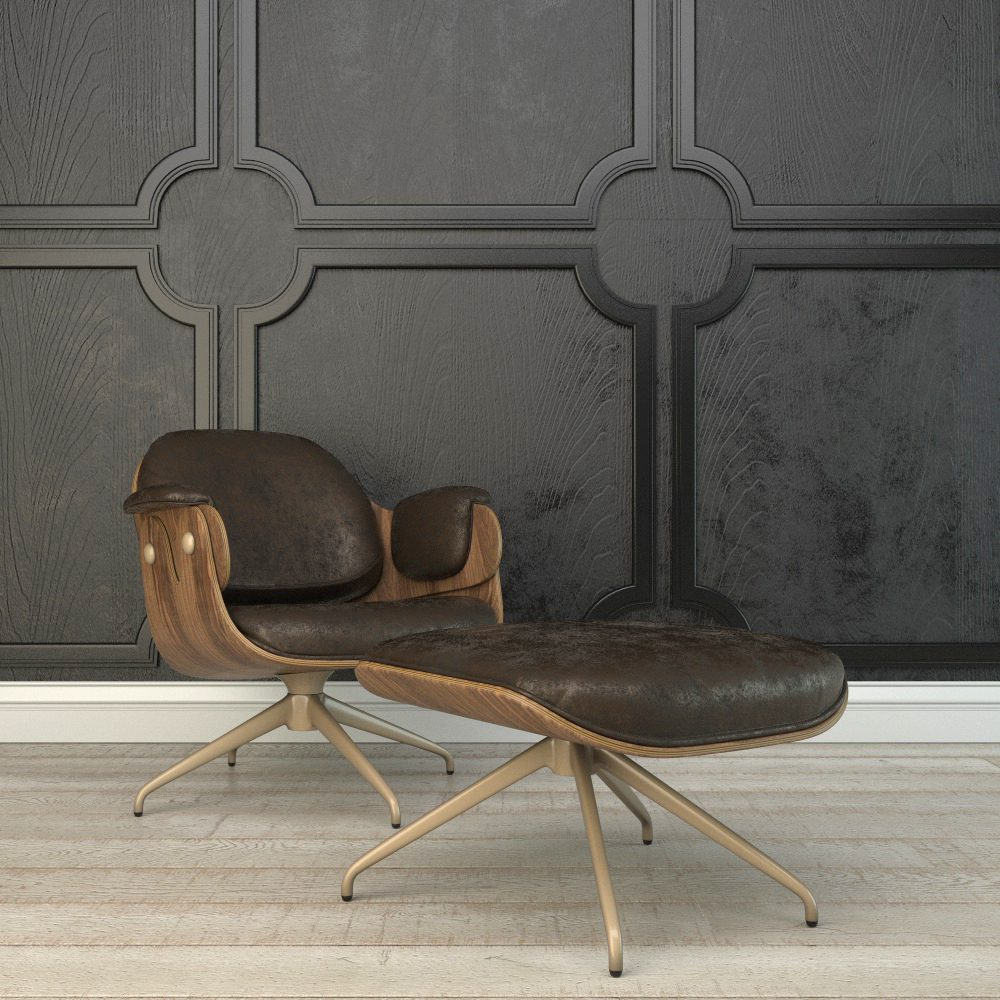

stewee
Messaggi: 692
Re: Render con pareti nere
Messaggio da stewee »
..ops, mancava la frontale..sorry..
stewee
Messaggi: 692
Ok, provo a mandartelo via MP se si può, non l'ho mai fatto, o al limite, se non riesco, mandami sempre in via MP una tua mail e te lo giro in quel modo!
Tieni presente che dovrai mappare corretamente i muri della tua scena per fare in modo che la texture per le riflessioni che ho usato non risulti troppo grande rispetto alla superficie sulla quale la applichi e stessa cosa vale per il legno che ho usato per il bump! Non è un'immagine seamless e quindi vedrai sempre le cuciture, a meno che non la sistemi con PS o la sostituisci con una tua. ;)
P.S.
questo è sempre un set fotografico e non so come possa rendere nella tua scena, se per caso farà schifo, non mi lapidare.. :lol:

stewee ha scritto:P.S.
:lol: :lol: non ti preoccupare ci mancherebbe... Sono curioso di vedere solo le impostazioni che hai messo... ;)

stewee
Messaggi: 692
..beh ovvio, sentiti libero di modificare alla grande il materiale che ti ho passato, anzi, secondo me dovresti sostituire come prima cosa la texture nel canale bump con una di un legno più decente e che ti piace di più! ;)

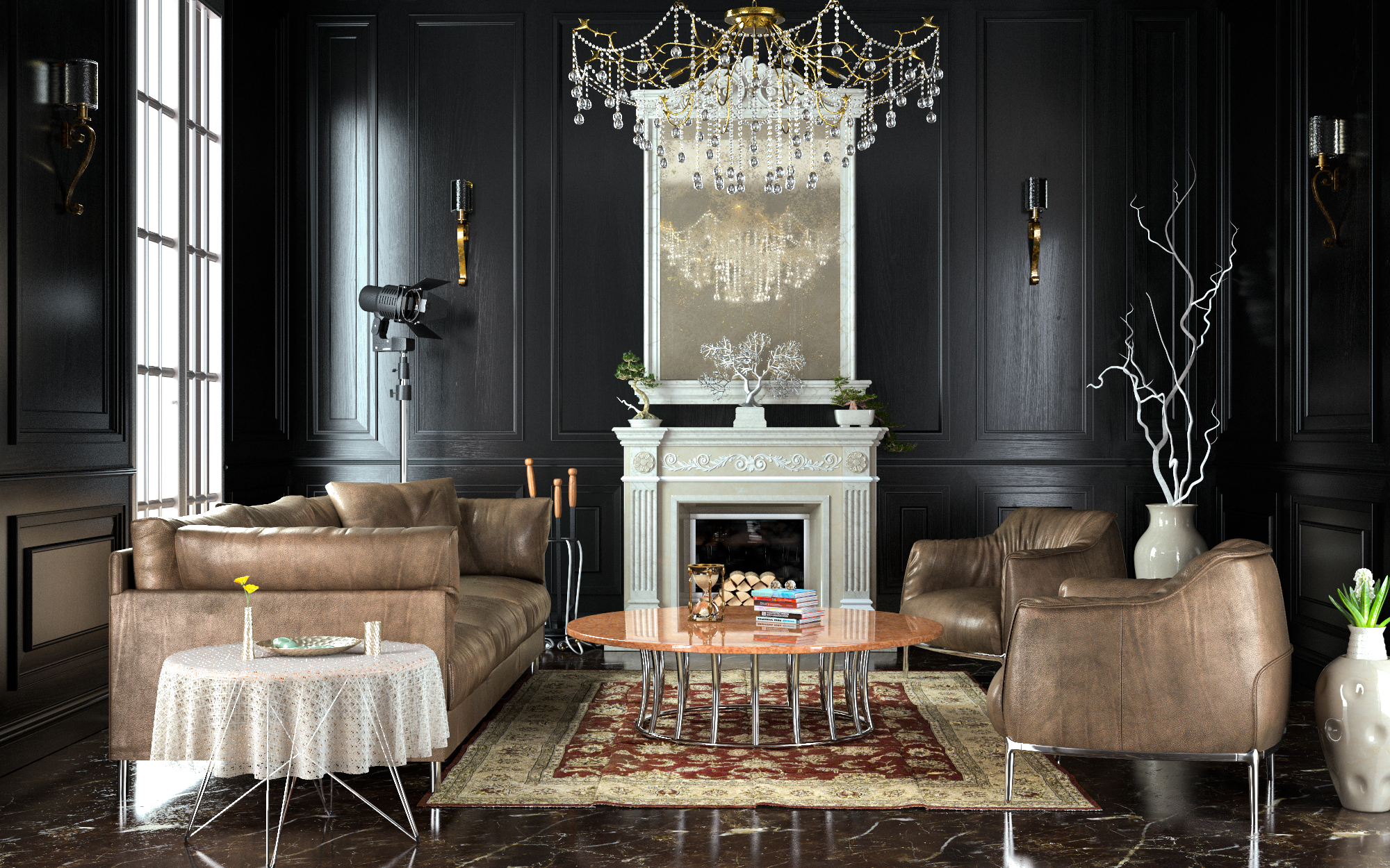

ocman
Messaggi: 1506
Messaggio da ocman »
E qui mi fermo... :P :P :P
Spero sia abbastanza gradevole..
Ho aumentato la luce in generale ma ho voluto tenere in camino bianco.
Posto l'immagine finita dove, dopo centinaia di variazioni, ho fatto un nero che mi piace in cui si vede anche la venatura del legno...
e non ditemi che è diverso da quello di Vittorio che lo so ma va bene così!! :lol: :lol:
Sinceramente non mi dispiace nel suo complesso anche se ci ho messo un pò a renderizzare il tutto...causa del linear e del multipass e valori non proprio bassini per eliminare il più possibile il noise che crea il nero...
SOTT
Messaggi: 651
Messaggio da SOTT »
Il legno nero lo trovo spettacolare, mi piace veramente tanto in generale. Leggermente meno sulla parete a sinistra fianco finestra, pare non essere neanche lo stesso. :roll:
Il camino lo avrei fatto con un marmo nero, riproponendolo sul tavolino centrale. Il tavolino con centrino, vasi vari e la lampada fuori contesto li avrei eliminati. Per i metalli avrei usato un canna di fucile. Mantenendo inalterata la luce alla finestra avrei ridotto le altre rendendo la stanza più tenebrosa. Ma son gusti. ;)
