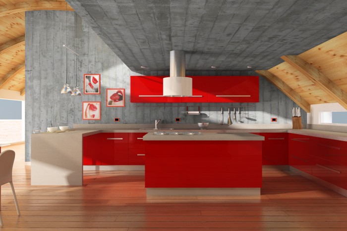

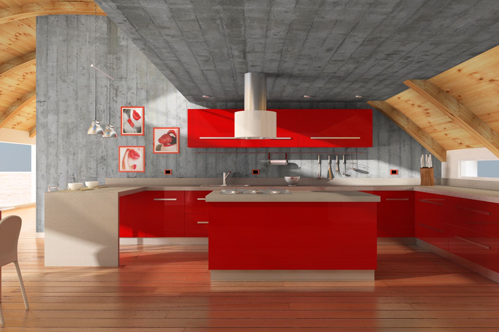

nuovo rendering....
Ho abbassato un p'o la riflessione da 10 a 7 e ho tentato di sfuocarla leggermente.
Come vi sembra??
Ho inserito AO default su tutta la scena.
Con photoshop ho alzato leggermente il contrasto e l'illuminazione generale.
A forza di provare non ci capisco più niente. :(
Messaggi: 2646
Re: Attico poco realistico
Messaggio da pierluigi »
non ho seguito molto gli sviluppi di questo tuo progetto, ma vedendo l'ultima immagine che hai postato, dico che faccio fatica a capire che non è una foto.
mi sembre che sia ad un livello decisamente alto.
