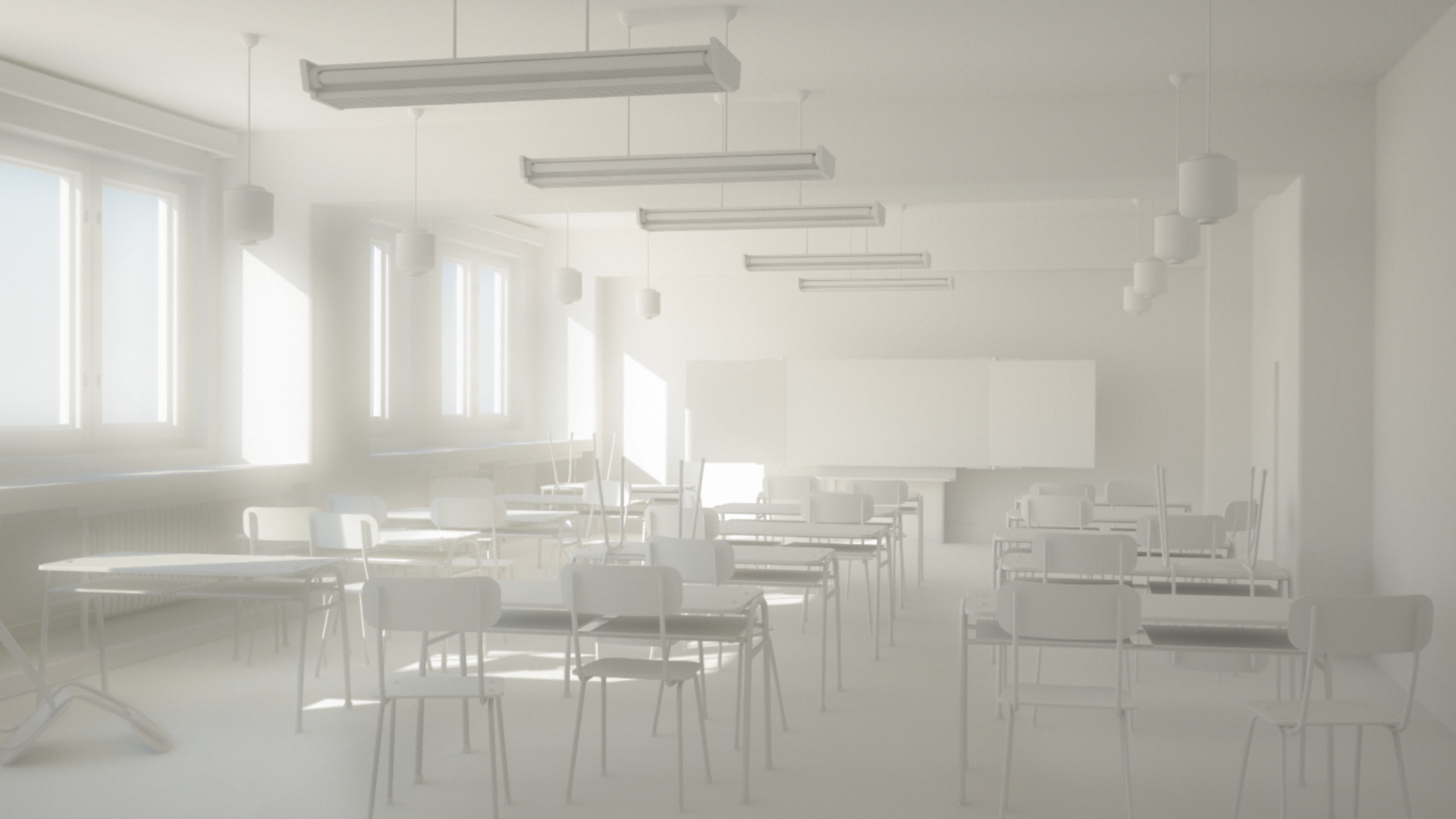

Re: [Test] Classroom
Messaggio da Breck_al_canale_ »
Passata la febbre e avendo avuto un pò di tempo libero, ho deciso di rifare completamente da zero l'illuminaizone con vray, perchè quella precedente (utilizzando un altro motore di rendering) proprio non mi piaceva.
Spero vi piaccia.
Per ora posto solo l'illuminazione, perchè non posso mettermi a lavorare sui materiali. Il tempo al pc, aihmè vola in una maniera indescrivibile. :// e sono sicuro che molti concorderanno :)
Ritornando a questo piacevole test, ho intenzione di applicare anche i materiali e postare poi l'immagine appena ho un pò di tempo in più.
Scena:
vray physical sun and sky
vray luci area
vray physical camera
vray gizmo
vray antialiasing mitchell-netravali
formato 1920x1080
Grazie. Saluti a tutti

Mi chiedevo a cosa serve partecipare, spendere il proprio tempo se nessuno poi partecipa e/o dice la sua?
maruzzella
Messaggi: 780
Messaggio da maruzzella »
scusa a priori ma
hai preso una scena gia fatta: sulla modellazioone nulla da dire
non vi è nulla di testurizzato: sulle texture nulla da dire
informazioni sui parametri delle luci niente: nulla da dire sulle luci
informazioni sui parametri usati per il render nessuna: nulla da dire quindi sui parametri
messo un paio di luci area, un sun + sky e cliccato render: ??
posso dire che la luce filtra bene dalle finestre rendendo una bella atmosfera calda e lasciando gia presagire ottimi sviluppi nei futuri render che posterai
