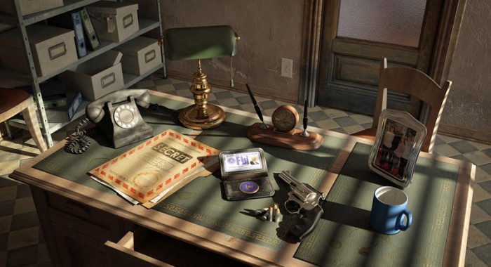

Volevo chiederti una cosa TT, questo è il render fresco uscito da cinema, niente post?
ciao, grazie
_kino_
TheTruster
Messaggi: 535
Località: Messina
Re: FBI Office - Reloaded
Messaggio da TheTruster »

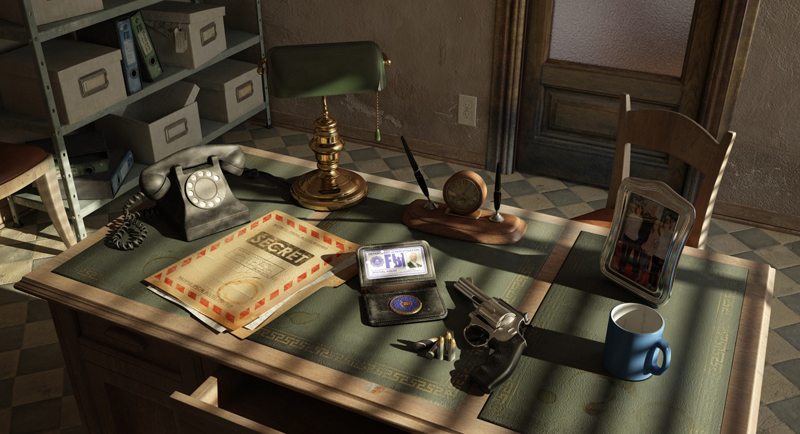

L'unica postproduzione è consistita in una regolazione dei livelli, giusto per rendere un pelino più brillanti le zone chiare (ma niente che non potesse essere fatto direttamente con il color mapping di VRay) e l'applicazione di una sfumatura leggermente più scura ai bordi a simulare una lieve vignettatura, per concentrare l'attenzione sul centro dell'immagine.
Ecco entrambe le immagini, una senza e una con postproduzione.

davvero sorprendente
comunque sia proverei a mettere anche un po' di noise, perchè sembra tutto un po' troppo liscio e perfetto, a meno che non stava nelle tue intenzioni
secondo me con il noise acquista molta più credibilità
TheTruster
Messaggi: 535
Località: Messina
InsanityMind ha scritto:secondo me con il noise acquista molta più credibilità
Innanzi tutto grazie :)
Sinceramente non mi piace molto il noise... anche nelle foto cerco di eliminarlo! :D
In altre situazioni, con modelli più grandi e ben definiti forse lo userei, ma in questo caso, dove i modelli sono tanti e alcuni si vedono piccoli, forse il noise confonderebbe troppo i dettagli... ovviamente è solo una mia idea :)

tutto bellissimo, modellaz, illuminaz, text, inquadratura, grande gusto estetico ...
forse l'unico materiale non all'altezza del resto è quello del telefono....risulta ambiguo...

davidecarr ha scritto:forse l'unico materiale non all'altezza del resto è quello del telefono....risulta ambiguo...
Grazie anche a te Davide :)
Concordo con te... nemmeno a me esalta il materiale del telefono, è uno dei primi che ho realizzato prima di effettuare il setup definitivo delle luci, per cui forse reagisce in maniera anomala alle condizioni in cui è stato posto (vedi oggetto presentato da solo nel WIP).
Vedrò se riesco a sistemarlo, in modo da lanciare un altro render ;)
