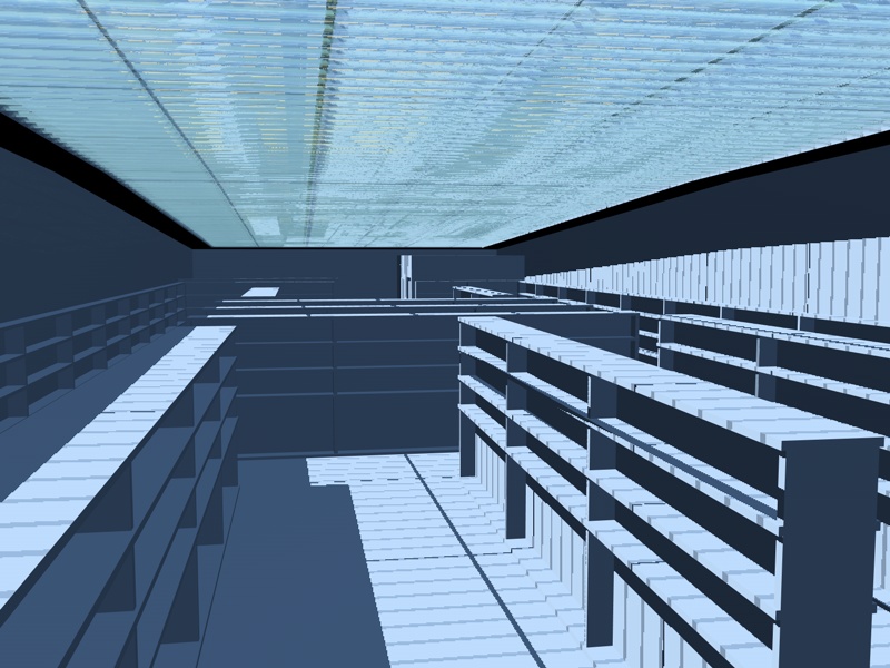

Ho seguito le tue indicazioni renxo.
Grazie per i consigli.
renxo
Messaggi: 2256
Re: Parametri rendering interni realistici
Messaggio da renxo »
ok, non capisco cosa sia quella tonalità gialla, ma x il resto torna tutto.
allora, devi fare in modo di schiarire le zone di ombra, e secondo me potresti farlo mettendo nei post effetti il color mapping.
gioca un po sui parametri, magari dai un okkiata al tutorial sul color mapping che trovi in questo sito, e poi posta la tua prova.
cerca di capire da dove arriva il giallo.... e toglilo, per adesso.
hai notato che la prova è stata veloce?
x adesso non penso ti interessi avere un render di prova di 4000x3000,giusto?
man mano che andiamo avanti probabilmente avrai bisogno di maggior dettaglio, ma x adesso continua cosi.
al limite, se non ti trovi con il color mapping, metti una grossa luce area sopra al tetto. i parametri in questa luce area sono: ombre area attivate, decadenza quadrata inversa. parametro intensità da regolare.
l'effetto che cerchiamo è un misto tra ombre nette del sole e un po di illuminazione nelle zone nere.
puo aiutarti anche una ricerca nel forum... è un argomento che è stato gia trattato altre volte.

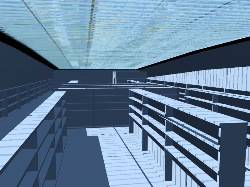

andmore
Messaggi: 133
Iscritto il: ven nov 20, 2009 9:35 pm
Messaggio da andmore »
Ho inserito il color mapping.
Il colore giallo è dovuto al colore bronzeo delle vetrate...
Per ora l'ho cavato. Ecco il risultato.
renxo
Messaggi: 2256
mmmh, devi rendere tutti quei neri piu chiari.
hai seguito il tutorial che cè sul sito che parla di color mapping?

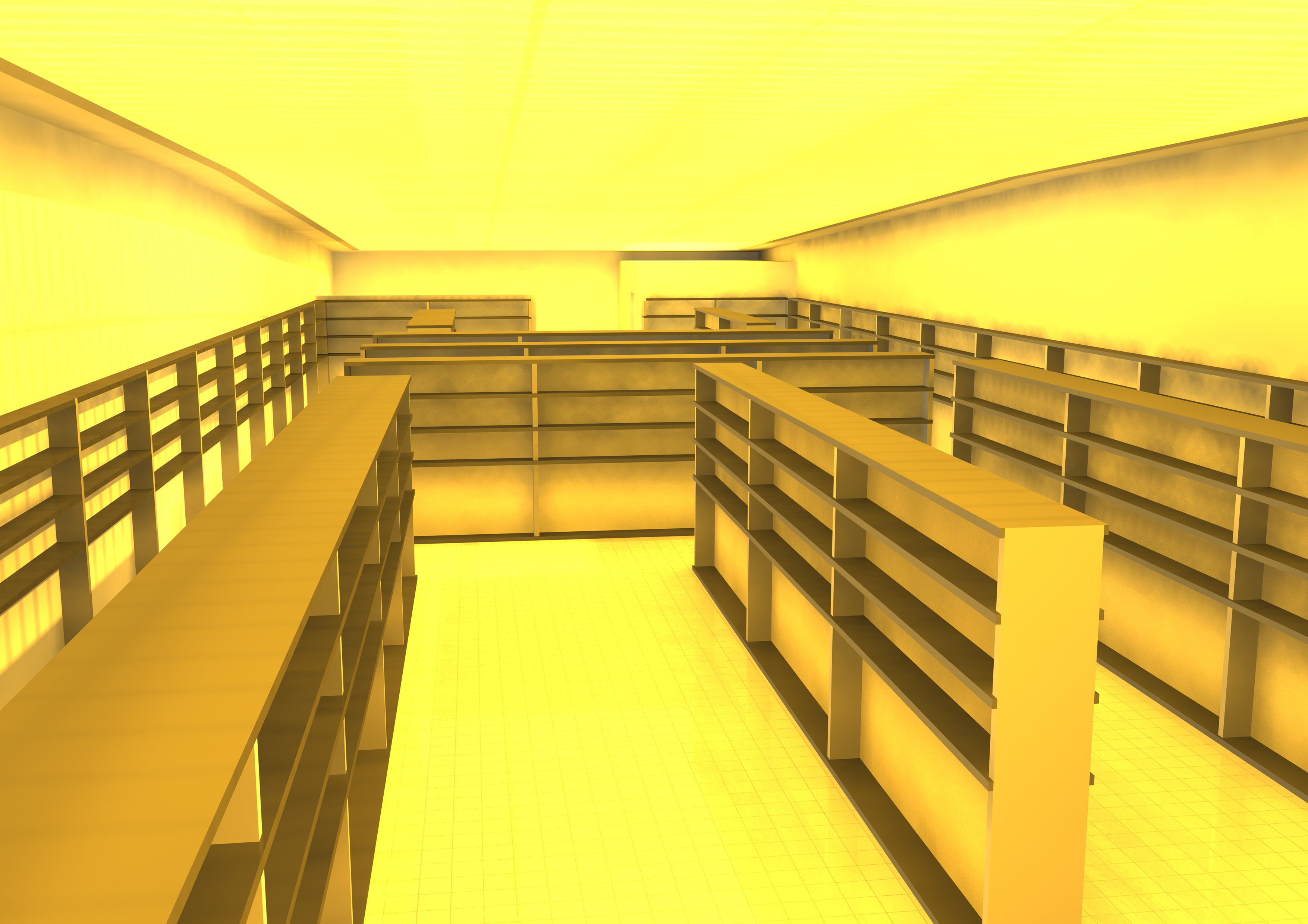

andmore
Messaggi: 133
Sì l'ho seguito, renxo.
Ho fatto varie prove con Dark Multiplier diversi.
Quello postato precedentemente è con un DK 3.
Questo con un valore 5, mentre il Bright Multiplier è sempre su 1.
renxo
Messaggi: 2256
meglio, molto meglio. Ma puo ankora migliorare.
ascolta, volevo chiederti se l'inquadratura è scelta apposta o cosa...non sarebbe meglio farla ad altezza d'occhio? cosi si vedono gli scaffali dall'alto. Se è voluto ok, ma forse sarebbe meglio cambiarla... no? cmk vedi tu.
hai gia provato a mettere delle luci area sopra la vetrata?
nel caso cerca di dosarle con il color mapping
