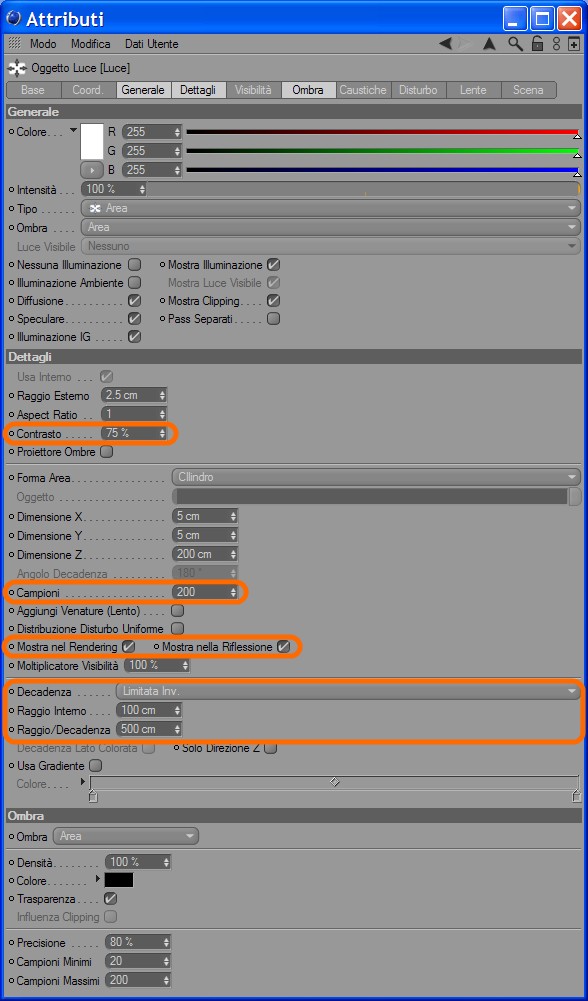

Allora:
- per creare i neon hai usato 3 distinte luci area assegnate tutte allo stesso oggetto (cilindro) e questo non è necessario, e sufficiente usarne solo una
- per creare i neon però ti consiglio di usare una luce area cilindrica dove attivi il flag su 'mostra nel rendering' e 'mostra nella riflessione', alzi di molto i campioni (da 40 a 200) e attivi una decadenza 'limitata inversa', aumenti il contrasto e poi giochi con i parametri della decadenza.
Ciao :D

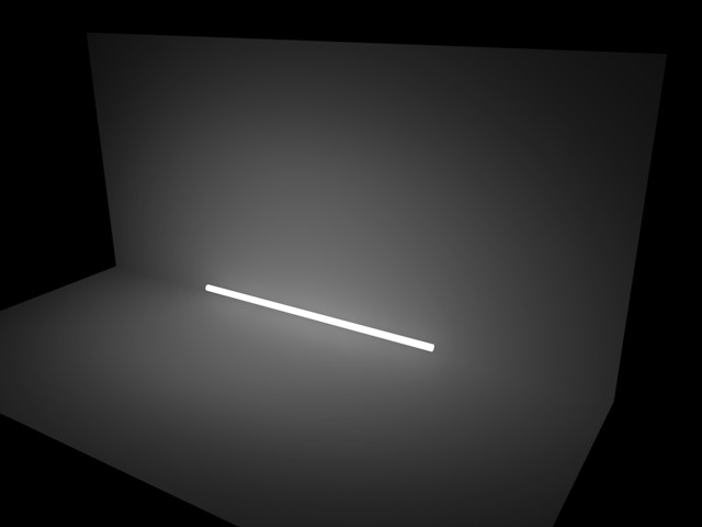

esempio
esempio
settaggi luce area per neon
Mel88
Messaggi: 317
Re: FLAT C
Messaggio da Mel88 »
ok grazie mille ^^questo dovrebbe essere semplice :D
Messaggi: 3112
Località: Treviglio
Re: FLAT C
Messaggio da gabriele__82 »
ok, così dovrebbe essere più facile :)
volevo farti capire come farlo nell'altro modo, perchè se un domani hai una luce a "serpentina", tipo nei controsoffitti, non puoi mettere la luce area con forma cilindrica, perchè non segue il percorso.
cmq vai e illumina :)
