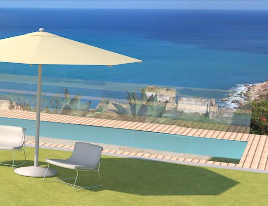

ti allego l'immagine di come è risultato il render.

a prima vista sembra che il problema sia nel materiale vetro, riflette totalmente, e sembra non sia trasparente :roll:
come l'hai impostato ?
ciao_____
