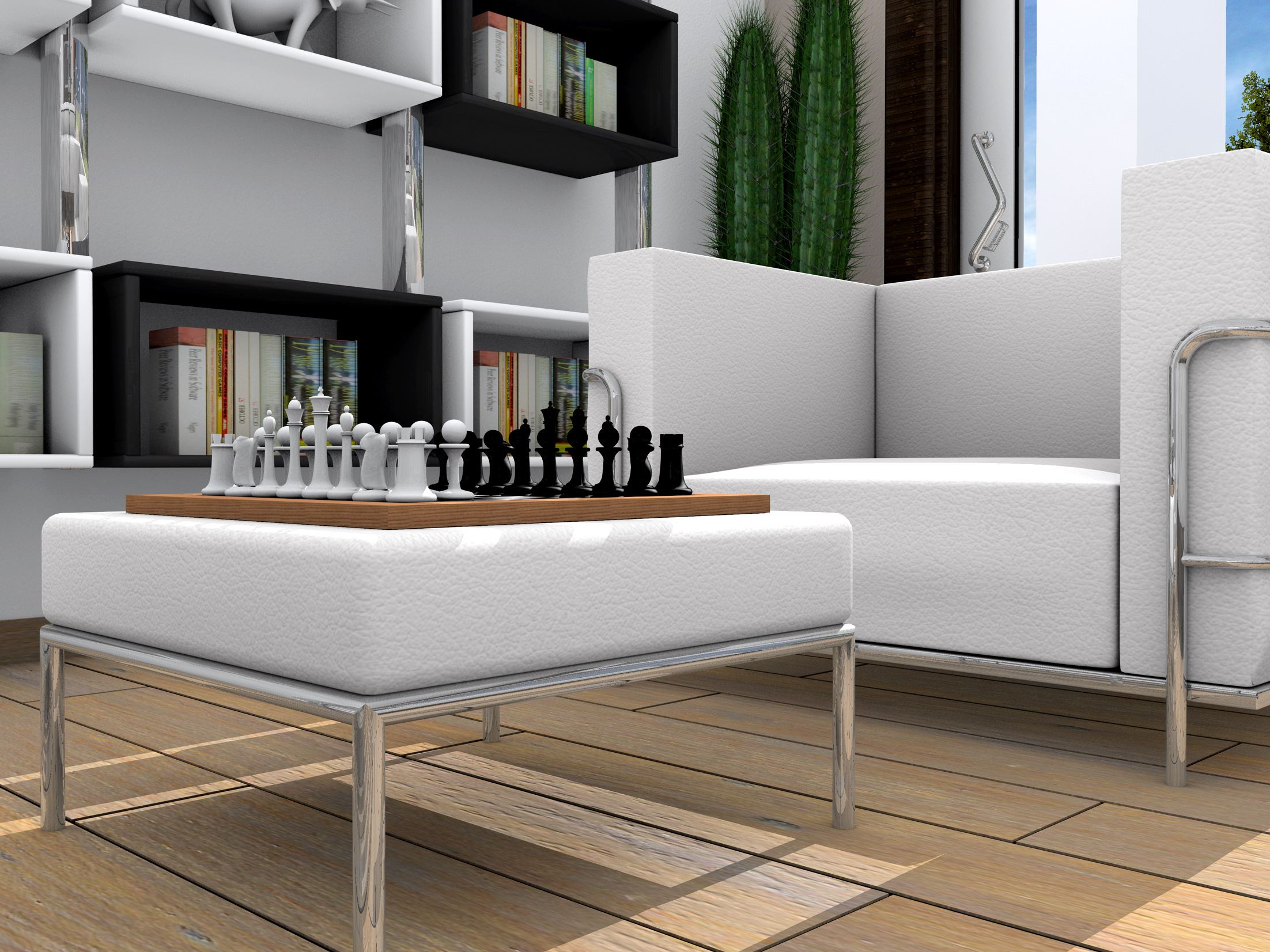

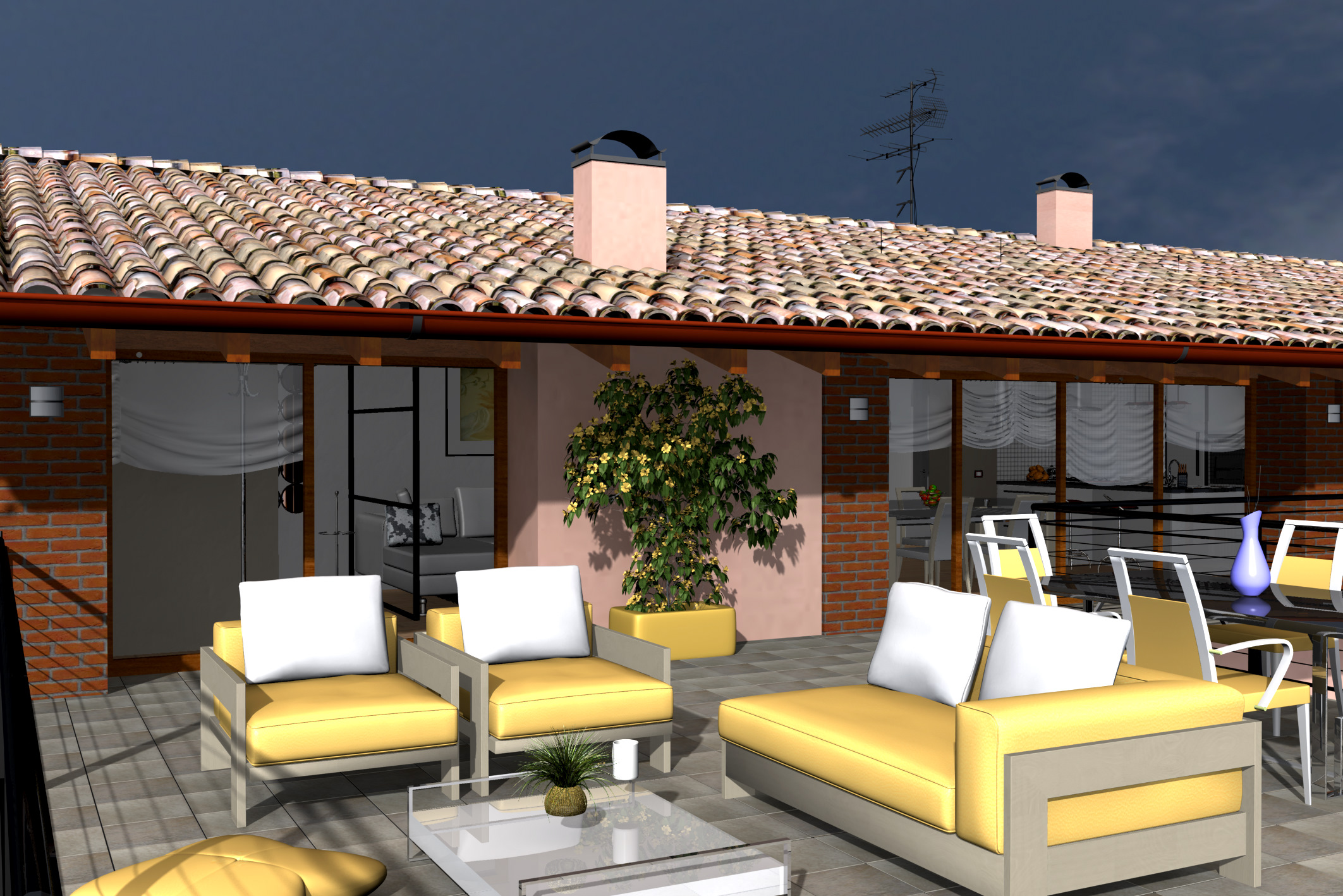

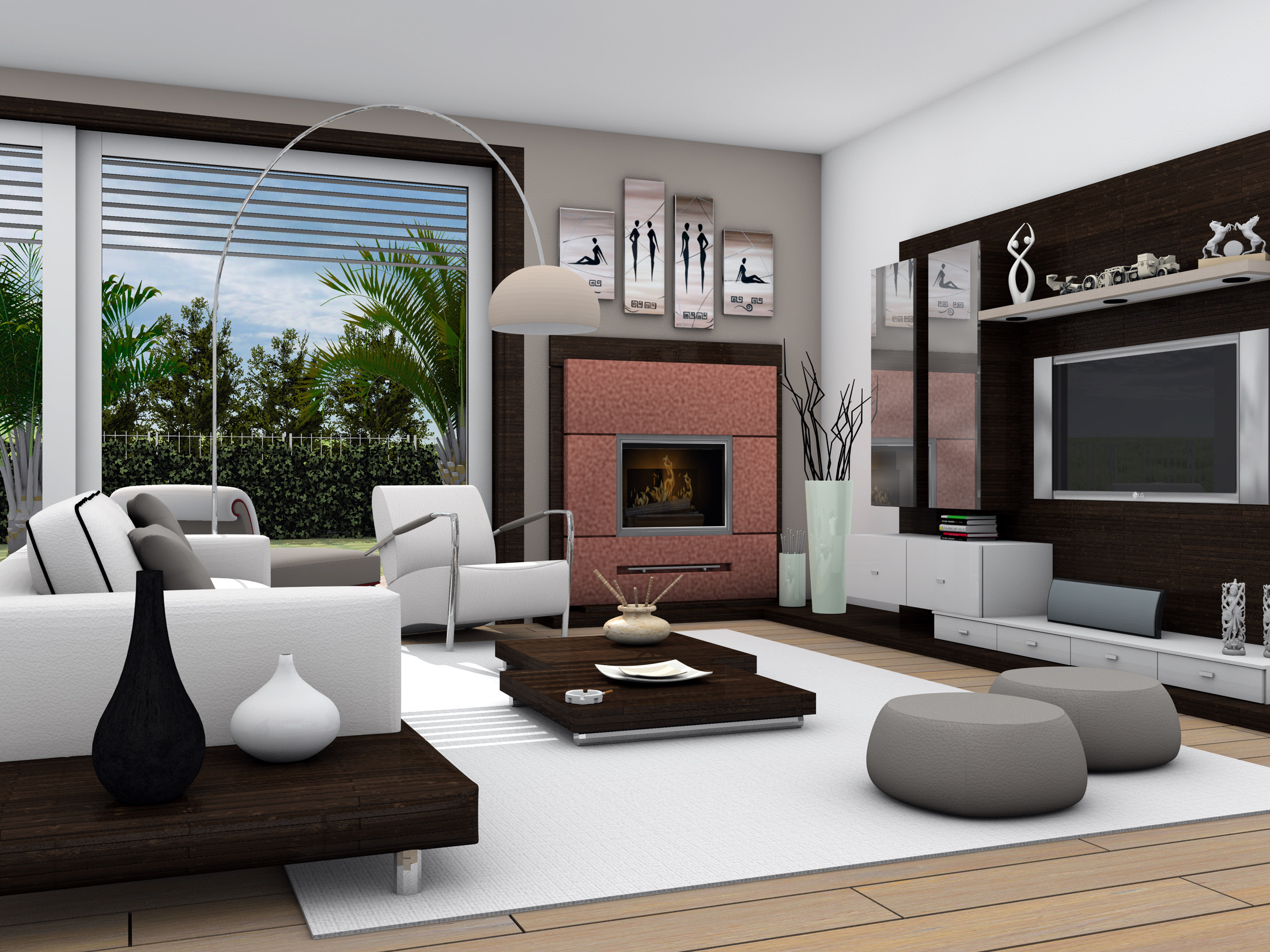

fate pure commenti
che ne dite.....

che ne dite.....
fate pure commenti

postare i parametri di rendering e indicare le luci utilizzate
sono informazioni fondamentali per ricevere critiche e consigli che potranno esserti utile
se posti solo le immagini senza specificare nulla riceverai solo pochi commenti se piace o no, e credo che questo non serva a nulla per farti migliorare

Senti ma per caso, non hai usato GI?
Cmq attendo up e info, seguo, seguo...

anti-aliasing : Migliore - Immagine - 10% - 1x1 - 4x4
opzioni : dettaglio 95%, Luminosità 120% - Profondità raggio 6 - riflessione 2 - ombre 5
I.G. : Immagine statica - profondità 1 - intensità 180
chace tutto medio con quadratini minimi
Occlusione ambientale
mappatura colore : scuro 1.2 - chiaro 1.0
Luci: Sky con intensità sole 150% + un'altro sky con HDRI
luce interna OMNI 50% con cigliato illuminazione ambiente e non diffusone.
Ah nessuna correzione con programmi di fotoritocco.
