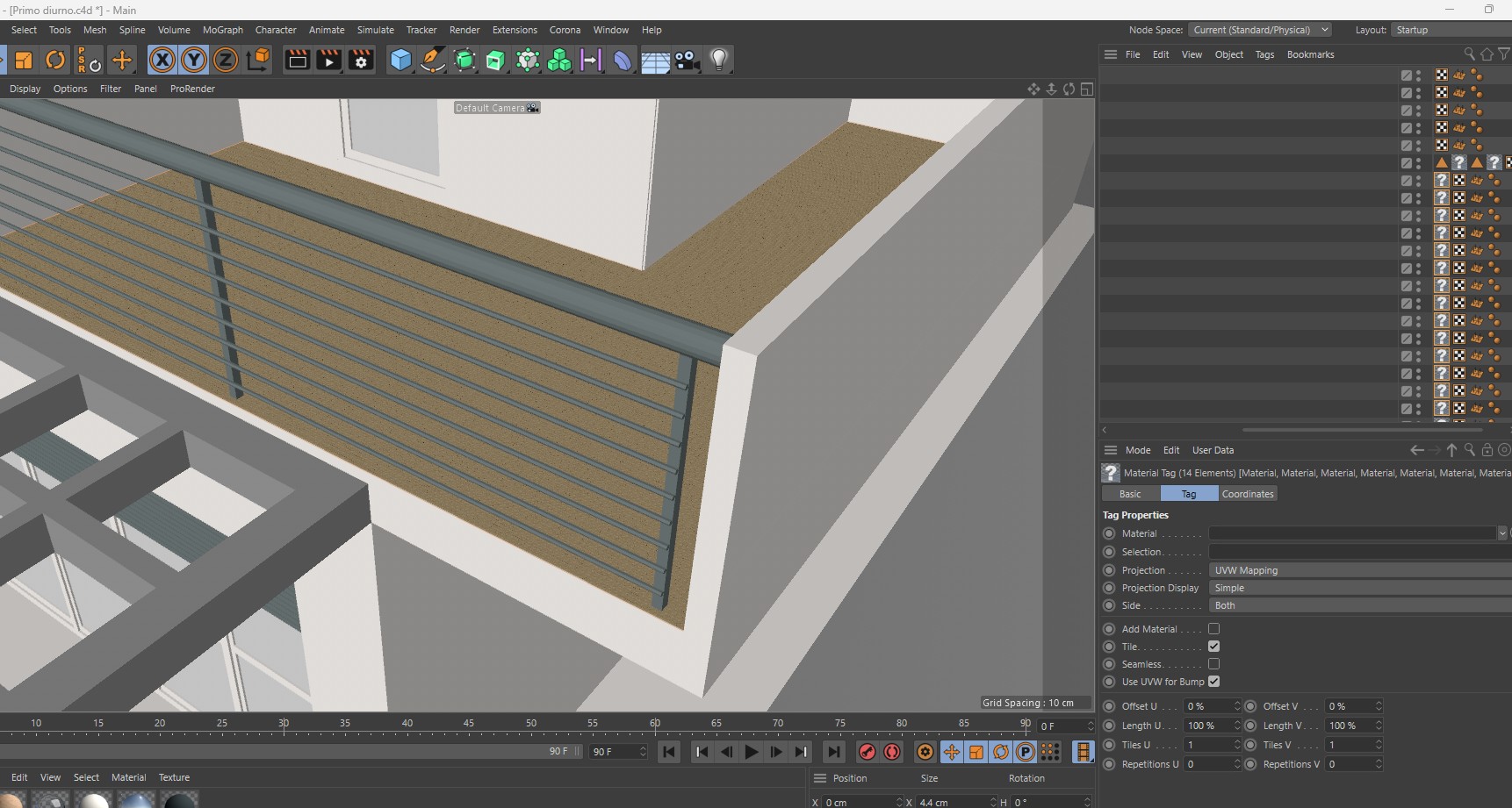

Messaggio da Sararch86 »
Buongiorno a tutti, importando il 3d da Sketchup in formato .obj senza materiali, mi capita sempre di avere affianco ad ogni elemento nella lista oggetti il simbolo del punto interrogativo. Ovviamente se il 3d è complesso i punti interrogativi diventano migliaia da cancellare manualmente. Purtroppo se non lo faccio, anche applicando un materiale non viene renderizzato correttamente. Qualcuno può dirmi come eliminare questi benedetti punti interrogativi?

Re: Settaggio materiali C4D
Semplice, clicca il simbolo
no material c4d.jpg (9.46 KiB) Visto 2378 volte
che ti marchio nell'immagine.
Ti si apre la "LEGENDA" delle cose disponibili nella scena.
Vedrai che trovi la sezione TAG, con dentro TAG MATERIALE o TAG TEXTURE.
Se fai il doppio click sui tag lui li seleziona tutti e li puoi cancellare.
La cancellazione e' un po stupidamente ostica. Quando hai fatto il doppio click nella zona TAG materiale della LEGENDA, se sposti il mouse sotto nella lista degli oggetti, lui non capisce che vuoi cancellare i tag perche' e' scemo. Clicca sulla SCROLL BAR della gestione oggetti e poi cosi' lo capisce...e clicca CANC...dalla tastiera :)
Che Dio ti Benedica, grazie! :D
Messaggi: 10540
se la tecnica della scroll bar non va, clicca prima un qualsiasi TAG, poi vai nella legenda, doppio click per prenderli tutti, sposti il mouse nella lista degli oggetti e provi a dare il CANC o a cliccare comunque sulla barra di scroll e dare CANC.
