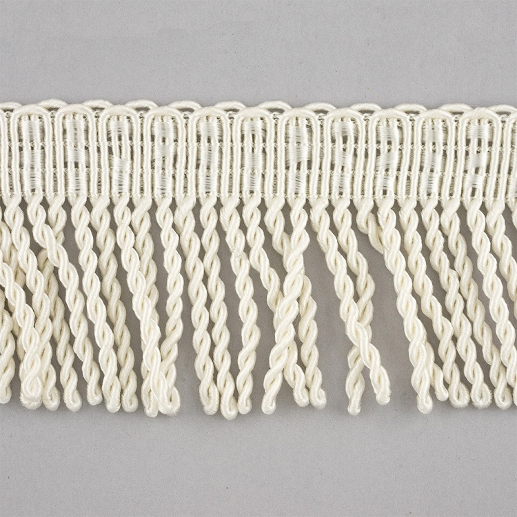

buongiorno a tutti come da titolo vorrei qualche suggerimento su come modellare una singola frangia a torchon come nella foto.
Grazie per le dritte che potrete darmi :)

mah diciamo che per la maggior parte farei una sweep con lo spline, poi i filetti orizzontali sopra li aggiungi in un secondo momento...i denti sotto invece li farei dritti e poi con il deformatore TORCERE andrei a creare la parte finale intrecciata su se stessa :)

è proprio la parte da torcere che non capisco come farla. faccio una spline che piego e poi devo torcerla?

maht ha scritto: mer set 10, 2025 11:02 am è proprio la parte da torcere che non capisco come farla. faccio una spline che piego e poi devo torcerla?
no no fai una spline doppia che parte da sopra e poi torna su con la curva e alla fine quando e' "sweeppata" la torci con il deformatore TORCERE :)

ok ci provo!
