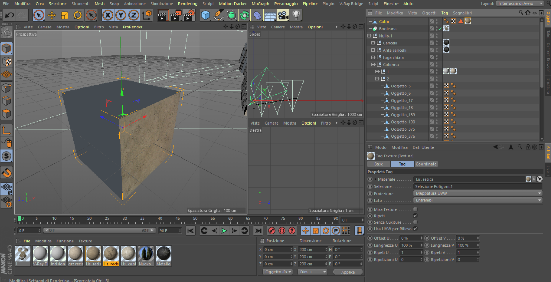

Sto lavorando ad un progetto ed è emerso un problema nell'assegnazione delle texture ai vari oggetti...

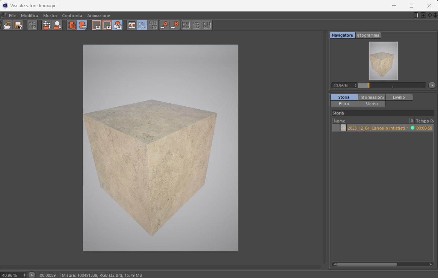

più precisamente io ho la necessità di applicare una texture su una sola faccia quindi attraverso la selezione poligoni ho provveduto... e va tutto bene fino a quando rimango sull'interfaccia di lavoro(img. 1). Ma nel momento che faccio partire il render la texture risulta applicata all'intero oggetto(img. 2).
Sapete come posso risolvere la cosa?

Devi anche assegnare una prima texture base all’oggetto
