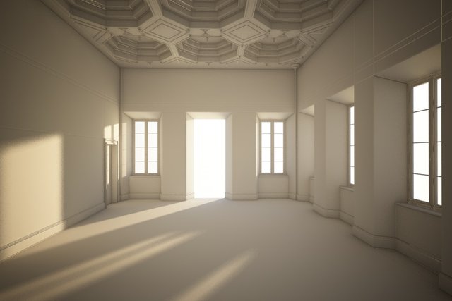

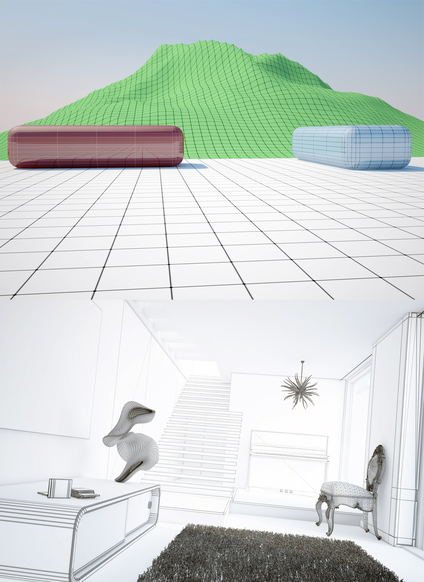

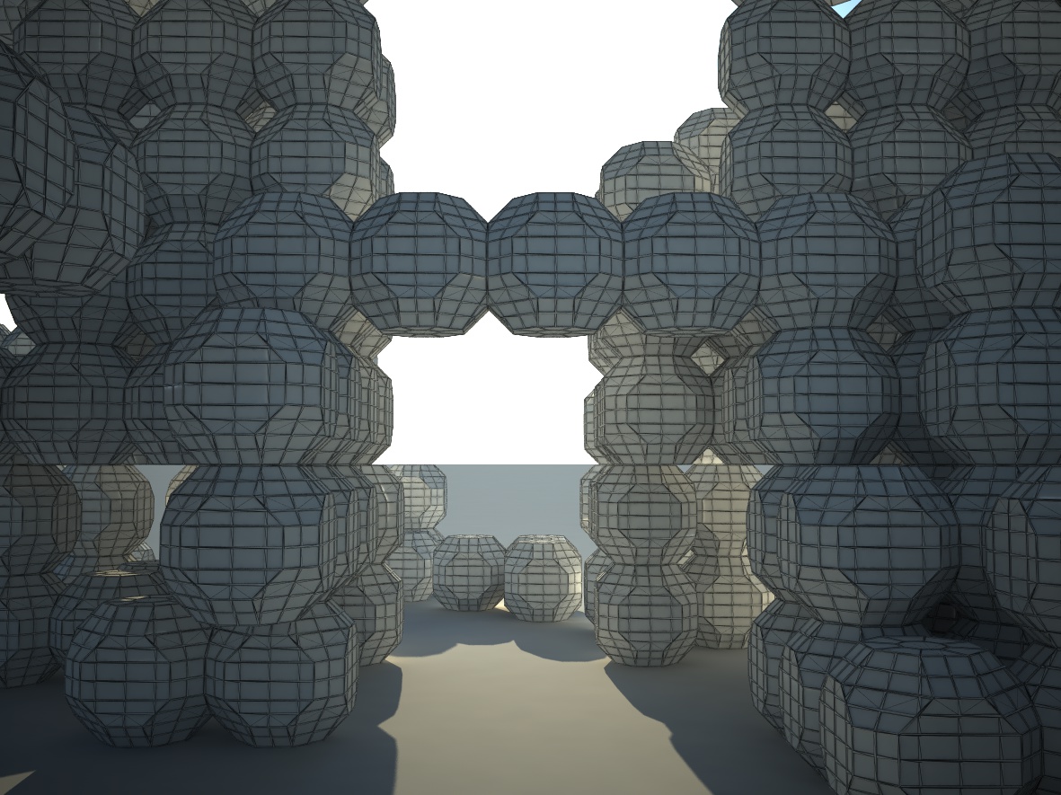

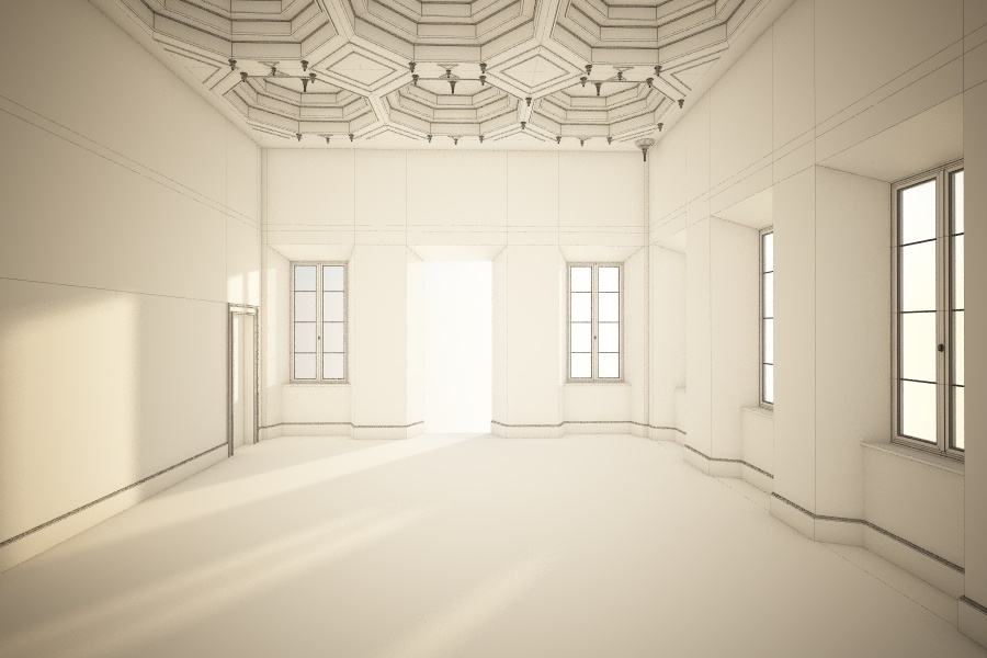

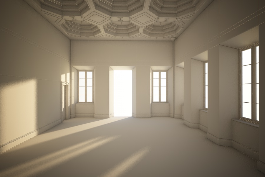

E' stato aggiornato il Plugin Wireshader di Paul Everett funzionante con VRAY e C4D R13!!
Fa parte di una pacchetto gratuito "Freestuff 2.1" scaricabile previa registrazione dal sito http://www.tools4d.com
Naturalmente non ho perso tempo è l'ho subito testato con la scena d'interni presa dal sito e con una composizione
che ho velocemente abbozzato e il tutto, UDITE UDITE ........ con Vray!
Vi allego queste veloci bozze per farvi capire che non è uno scherzo
Spero di esservi stato utile !!

Ciao cavoli mi serve proprio questo genere di effetto!! come hai fatto ad avere una pulizia così buona delle linee che genera questo plug?
in sostanza se ho ben capito questo pulg traccia le linee delle suddivisioni poligonali, però in oggetti complessi come ad esempio il soffitto di questa stanza come hai fatto a escludere delle linee? cioè è troppo pulito perfetto c'è qualche settaggio particolare? io ho modellato in skp e ovviamente se da skp esporto un obj e lo apro con cinema ho delle suddivisioni senza senso quindi quando applico il plug mi viene na mmerda in pratica perchè appunto ho mille linee.. consigli?*
suppongo dipenda dalla pulizia del tuo modello, wireshader traccia tutti i bordi/lati, più tardi controllo se sia possibile disattivare qualcosa (tipo sketch&toon) perchè non lo ricordo, ma nel mio caso l'unico accorgimento è stato realizzare un modello il più pulito possibile
Il mio problema è che ho modellato con skp e quando esporto un obj, e lo apro con cinema il mio modello è triangolato in modo decisamente stupido e con "de-triangola" non risolvo la situazione.. anche perchè mi crea un oggetto poligonale che non riesco a rendere modificabile premendo C quindi poi cambiargli la suddivisione, sai mica se c'è qualche trik per pulire il modello di skp?
