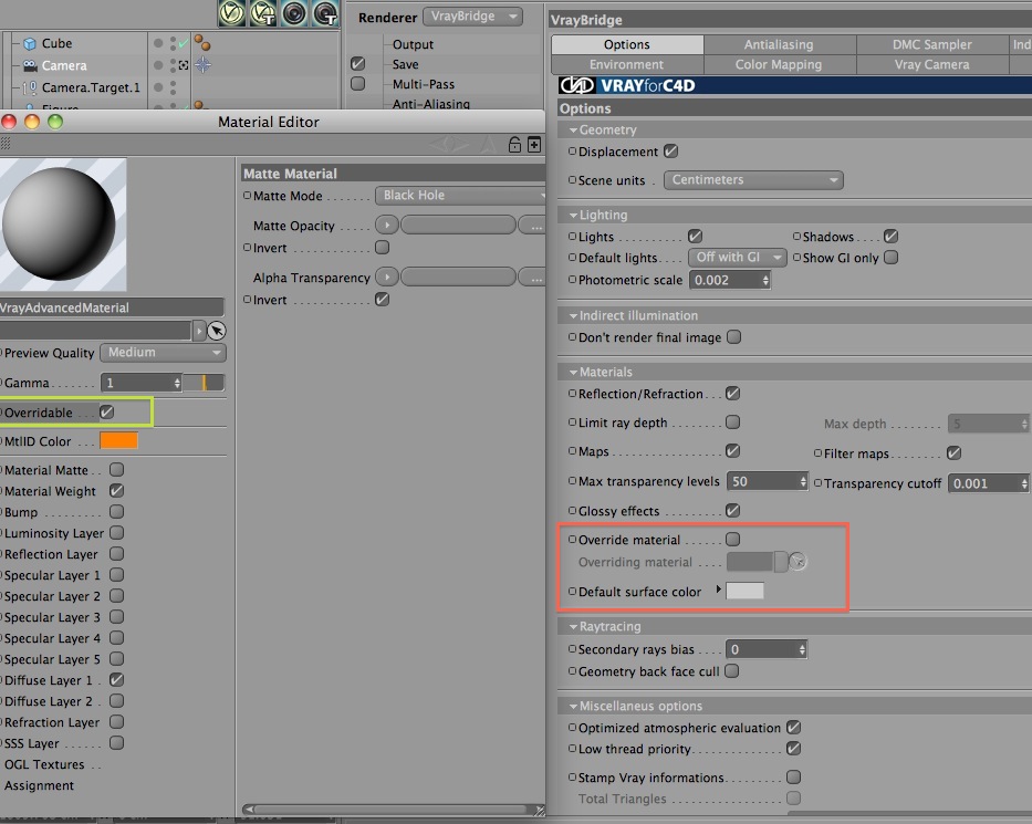

Ciao enzo,
perchè non usi l' Override Material nelle opzioni di vraybridge ? Tanto il risultato sarebbe cmq quello, dato che un oggetto senza materiali in vray assume il colore di default impostato nel bridge..
enzo_87
Messaggi: 1824
Re: disable material
Messaggio da enzo_87 »
scusami ma non ti seguo...inesperienza spero.
l'overraide material non si usa per gestire, dicamo il rimbalzo della GI, per non sporcare la scena con il colore dei materiali?
come dovrei fare?
Messaggi: 3562
si, l'OverrideMaterial, cioè il materiale, si usa per quello. Nel bridge, nel pannello Options c'e' una parte riservata ai materiali, nella quale puoi impostare sia il colore di default delle superfici (quando non hanno materiale) sia addirittura indicare tu un materiale (di vray) che "sovrascriverà" tutti quelli della scena (salvo quelli non sovrascrivibili). In ogni materiale hai il controllo "Overridable" che serve per indicare se quel materiale è o meno sovrascrivibile, così ad esempio puoi lasciare i vetri ecc.
