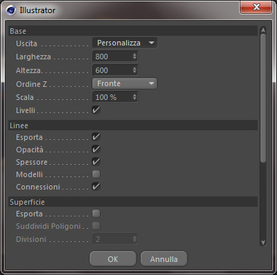

però se provo a farlo io, cioè a esportare formato illustrator direttamente dal tuo file ci cinema 4d gli stessi elementi che hai inserito tu, non funiona; mi viene fuori il risultato che ti allego;
forse ci sono differenze nella finestra di dialogo di esportazione.. tu che settagi usi???

abe3d
Messaggi: 1155
Re: esportare da C4D a illustrator
Messaggio da abe3d »
Questi... tutto quello che non vedi è disabilitato

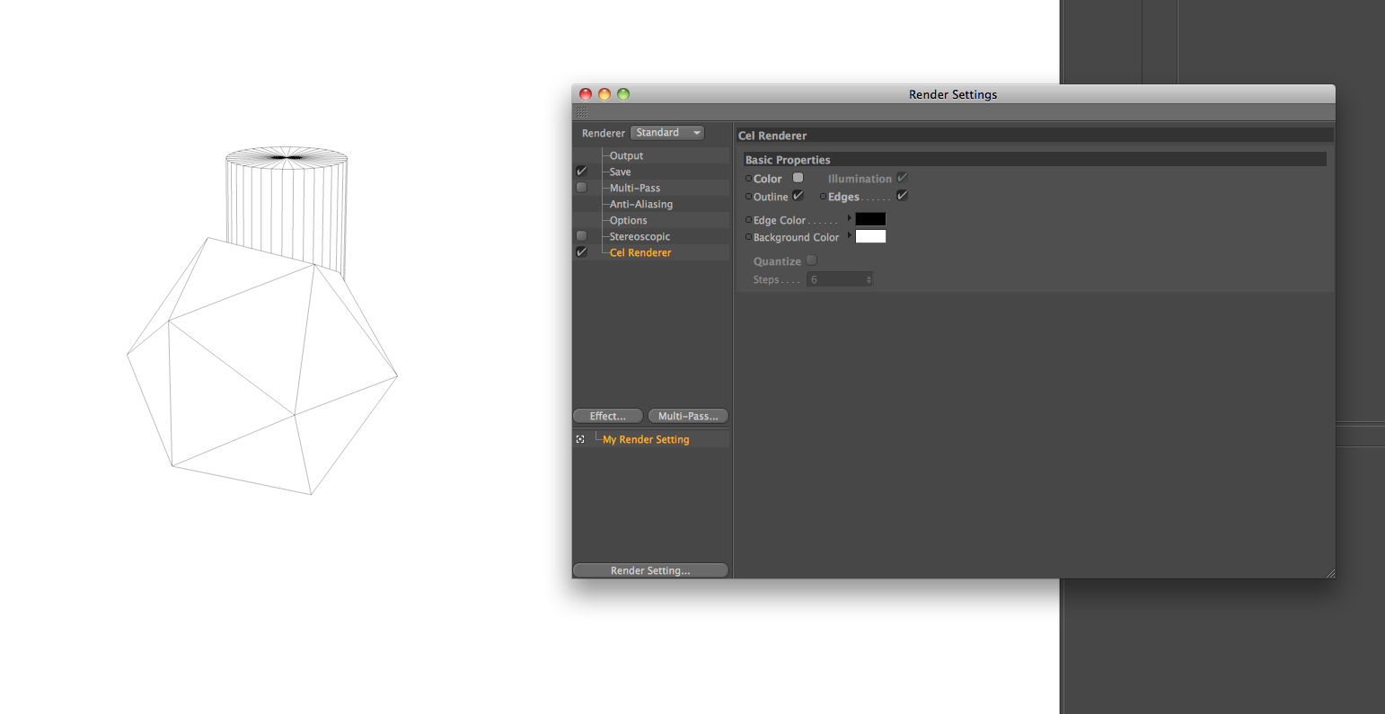

Messaggio da Rough »
ciao :) ,
probabilmente lo sai giá, ma se l'esportazione che fai ti serve solo per essere impaginata perché non usi il cel render?
alla fine l'effetto "tecnico" é quello

walterfog
Messaggi: 585
Iscritto il: mar feb 01, 2011 8:44 am
Località: treviso
Messaggio da walterfog »
si anche il cell render potrebbe essere una opzione.. però così perdo la vettorialità del risultato... e per me invece è essenziale avere un file vettoriale...
