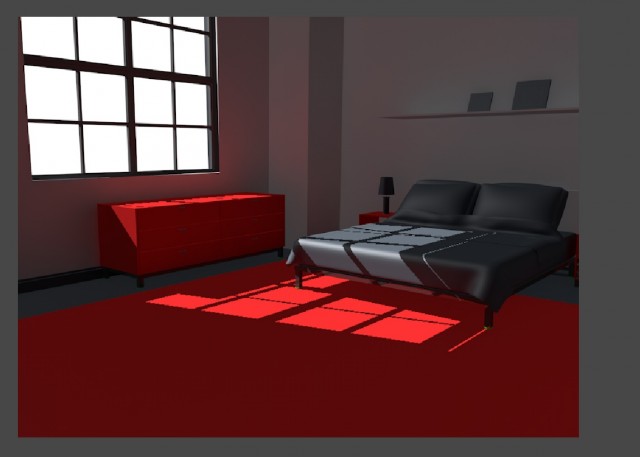

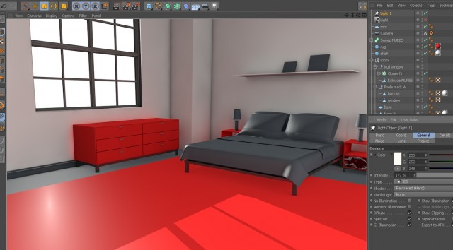

ho creato una camera da letto seguendo un tutorial e adesso mi sono impiantato con l'illuminazione e non procedo minimamente Non riesco a ricreare un interno con illuminazione proveniente dalla finestra.
La luce, se passa passa male, le ombre fanno pena e il tutto è irreale e per nulla realistico.ho attivato ambiernt occ. e global illumination .
qual'è secondo voi un illuminazione adeguata ad una situazione simile?

I due esempi sono prove che ho fatto senza prendere spunto da nessun tutorial, partendo dal presupposto che per prima cosa volevo una luce di base credibile..
volevo sapere da voi se ci sono delle tecniche e dei tricks utili per illuminare interni come questo..Non so tipo, usa la sun light,usa un immagine hdr, usa un pannello sulla finestra ,usa ambient occlusion o meglio di no ecc ecc. Farò un passo avanti cominciando a studiare i materiali che come dici tu sono messi li solo per differenziare gli oggetti,,,ma per i consigli sono tutt'orecchi ,.,
PS tra i due preferisco il mio secondo tentativo e come dici tu nel primo c'è una luce ies..le altre mi davano strani risultati (per esempio sembrava che la luce passasse attraverso gli angoli dei muri,,,,)
