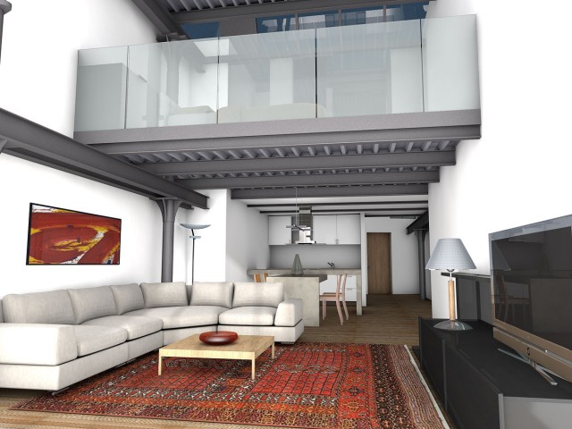

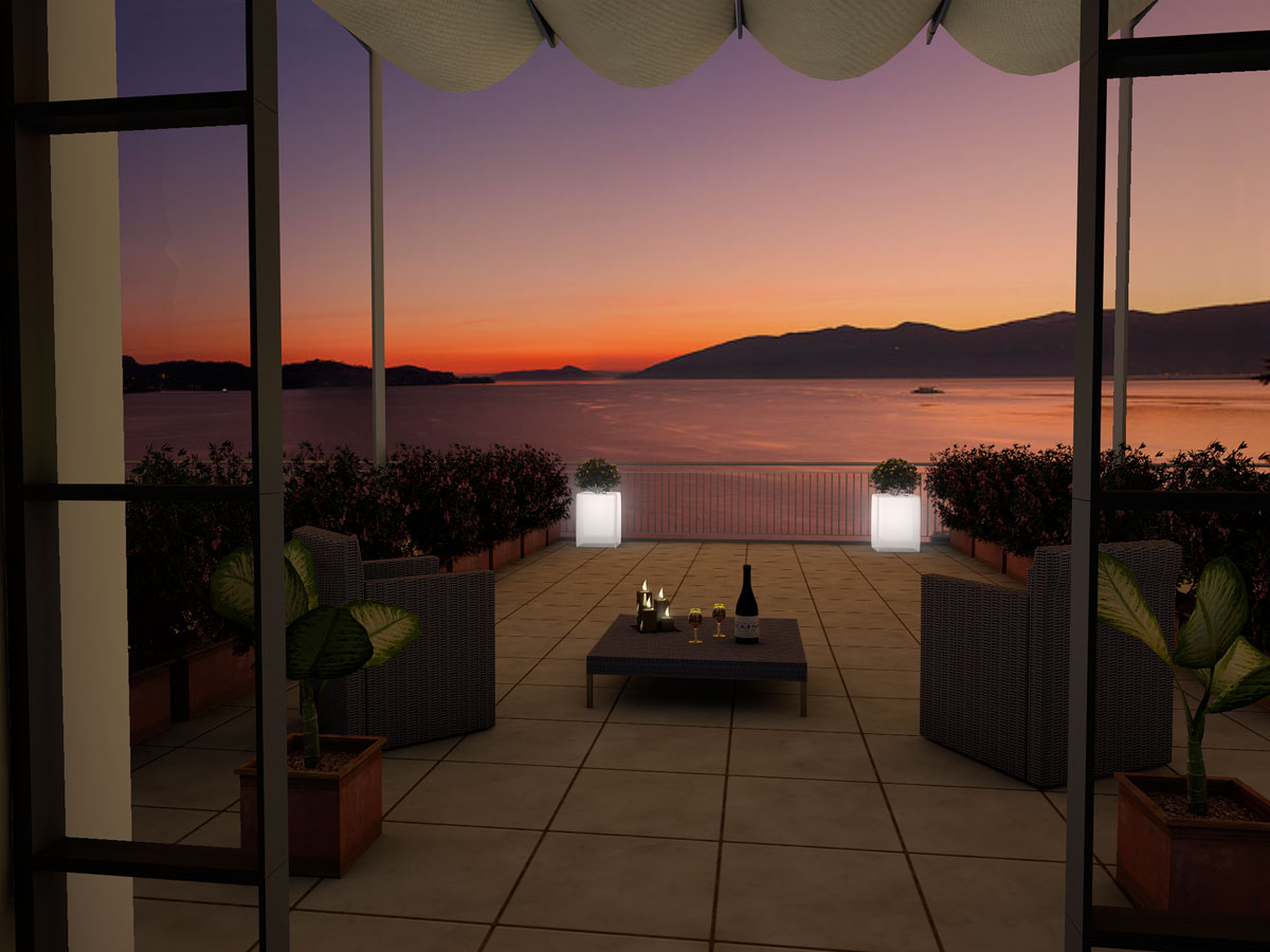

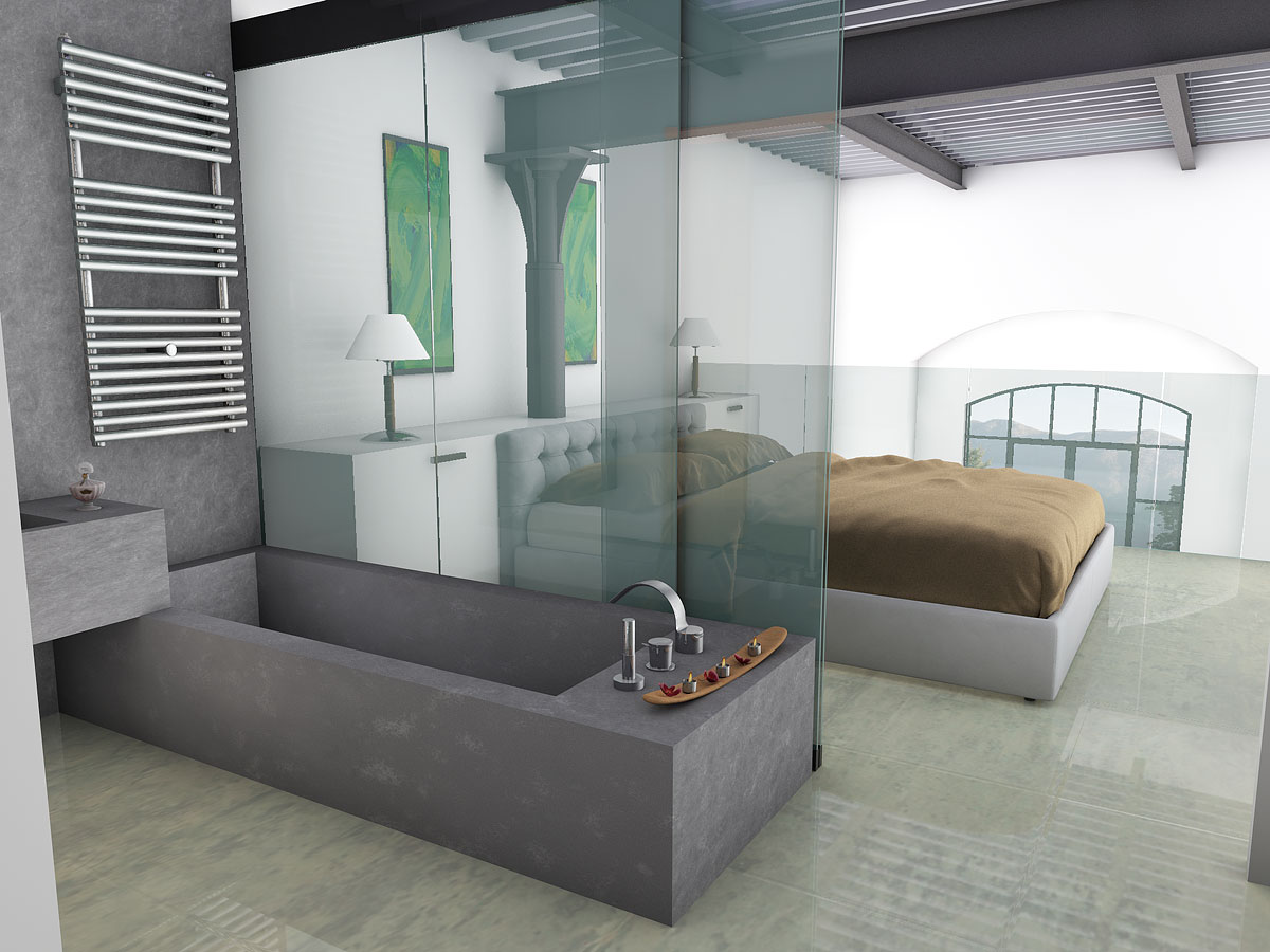

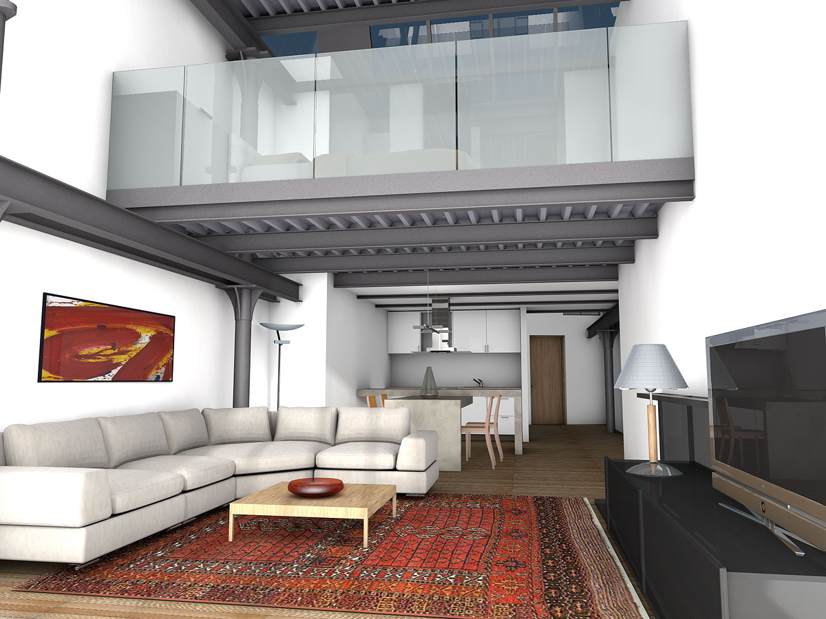

modellazione in allplan per la parte architettonica, librerie varie per gli arredi, render con c4d 13
due particolari di interni ed una vista sul terrazzo esterno.
graditissimi i vari commenti e critiche del caso...

la prima cosa da sistemare sono le inquadrature : cerca di mantenere le verticali tali.....
Poi se ho capito bene hai usato AR come motore, giusto ? Sono un pò arrugginito ( uso vray ) comunque se ci dai qualche info in piu' è più facile aiutarti.

motore di render full rendering con aggiunta di occlusione ambientale e illuminazione globale. null altro.
ho provato con render fisico ma perdo realismo nella scena..

il fisico non ti fa perdere realismo, anzi
Se decidi di usarlo attiva anche l'illuminazione indiretta, eliminando l'illuminazione globale (l'unico difetto è che i tempi si allungano molto nel momento in cui inserisci luci area, oltre allo sky), altrimenti utilizza solo la IG senza il fisico (i tempi sono molto piu' corti)
io rivedrei un po' tutti i materiali
buon lavoro

parti mettendo le luci area alle finestre e poi attiva quello che devi attivare (non saprei se Gi o fisicio, io uso Vray), ad ogni modo, il sole non sei obbligato a metterlo...
