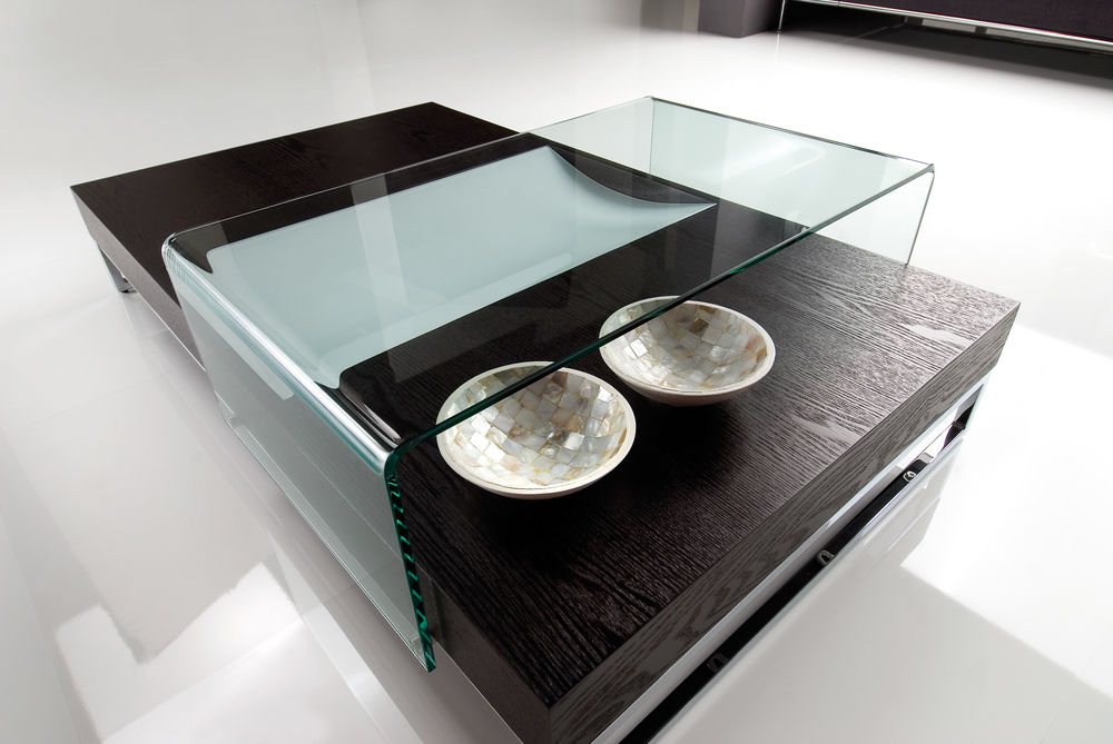

Ciao ragazzi
sto cercando di ricostruire alla meno peggio il tavolino che vedete in immagine
ho bisogno di aiuto, dritte e settaggi per i materiali del piano in vetro trasparente e per il vetro opaco subito sotto al centro del piano in legno Wengè.
L'ho comparo per casa mia e mi piacerebbe allenarmi con Cinema nel riprodurlo in 3D.
Parto dal seguente modello (sicuramente da perfezionare
Grazie per qualunque forma di aiuto ;)

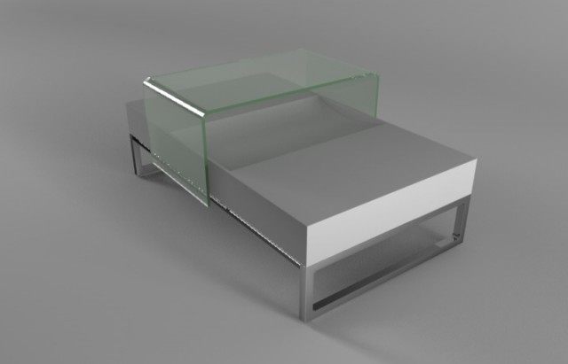

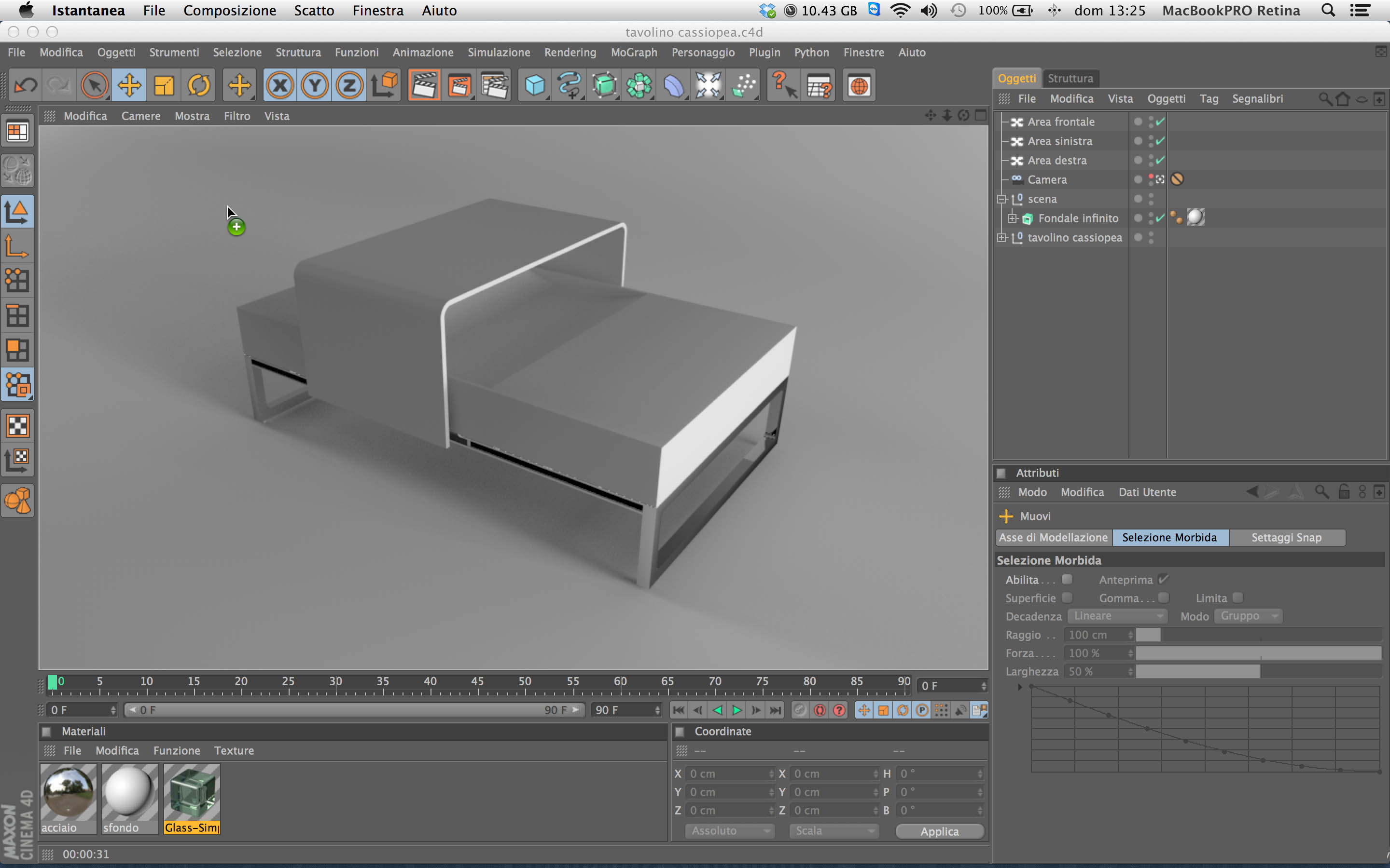

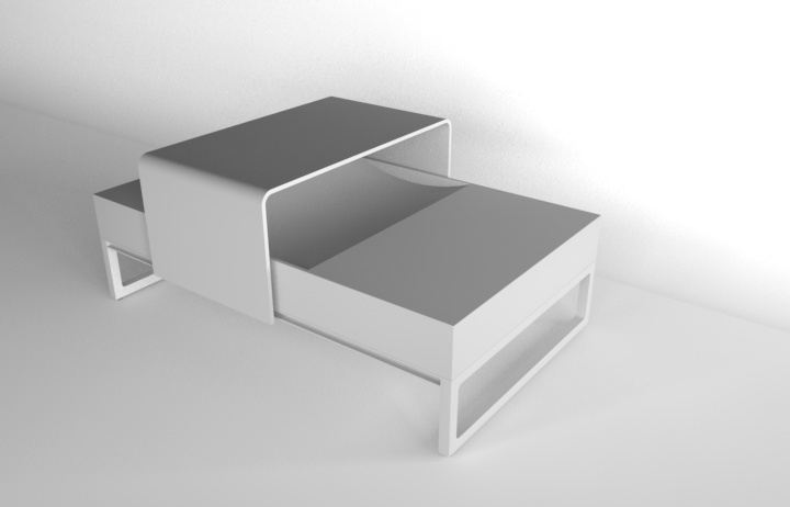

Ri-eccomi Enzo
Giusto per cercare di fare le cose per benino ho clonato un set fotografico passo passo da una delle pillole che ho comprato nello shop. Nella "pillola" si illuminava una sfera di circa 84 cm di diametro, il mio tavolino occupa uno spazio in pianta di cm 110x65.
Ecco il render
1) Nella scena ci sono tre luci Area: Destra (luce principale 450%) sinistra (200%) Frontale alta inclinata di circa 48°.
2) Tutte le luci hanno decadenza Quadrata inversa.
3) Le luci Destra e Sinistra hanno attivato "Mostra nel rendering" e "Mostra nella riflessione".
4) La luce Frontale ha attivato solo "Mostra nella riflessione".
5) Le tre luci sono posizionate lungo il perimetro della scena a creare una specie di BOX come detto nella video-pillola.
6) Poi ho attivato la IG con tutti i parametri Standard tranne profondità diffusione che ho portato a 3.
Nella scena, ma solo per sfizio, ho inserito un materiale ACCIAIO tra quelli in mio possesso in archivio alle gambe del tavolino.
Se ti serve qualche altra info che ho dimenticato dimmi pure :)
Resto in attesa di dritte e settaggi per i materiali come da foto originale ovvero piano in vetro trasparente, vetro opaco subito sotto e piano in legno Wengè.
Grazie infinite a TE e a TUTTI... ;)

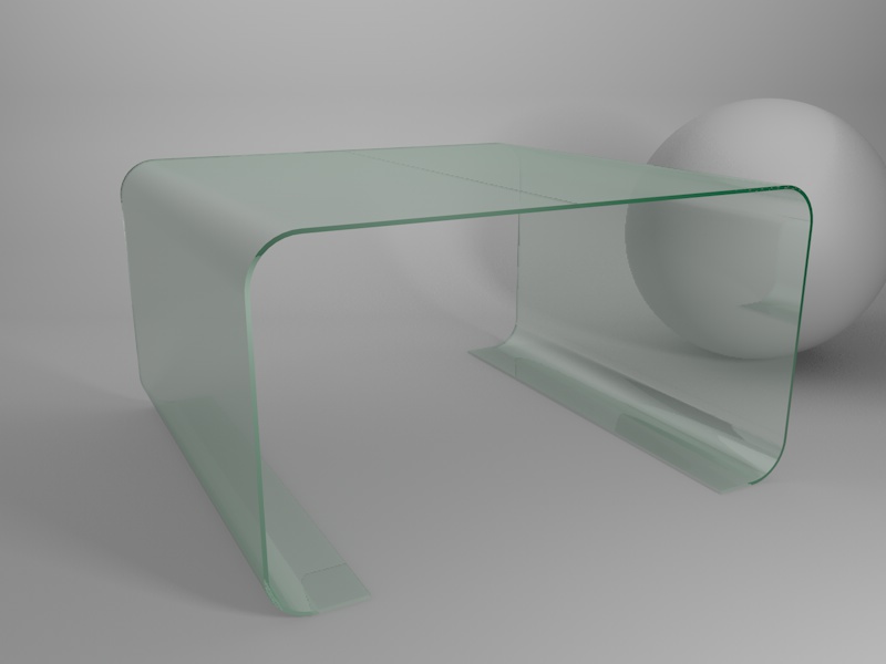

ok...per cominciare potresti fare il vetro.
sono un po' arrugginito con AR, ma... a grandi linee:
canale colore: dai il colore che vuoi, da immagine un verde acqua, magari abbassa un po' la luminosità
canale trasparenza: 90 %, rifrazione 1.6 (o piu, vedi tu)
canale riflessione: luminosità 10%, texture "fresnell"
specular: altezza circa 80-100, larghezza circa 20-30....insomma, curva alta e stretta
prova fatta con le impostzioni che ti ho scritto

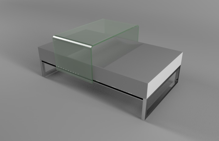

Ciao Enzo e grazie per questo micro corso personalizzato :)
Allora ti posto il mio risultato dopo un paio di combinazioni sulla base delle tue dritte.
Certo non pretendo la perfezione della foto ma già vedo il colore nello spessore del vetro.
Debbo dedurre che il fatto che a te il colore dello spessore venga più scuro sia dovuto a disposizione e settaggi delle luci, giusto?
Oppure ad una combinazione spessore vetro/indice di rifrazione?
Nella seconda immagine ho semplicemente ruotato il tavolino (non la camera)
Comunque man mano che sistemeremo gli altri materiali vedremo di migliorare l'insieme :)
Suggerirei di lasciare per ultimo il materiale Wengè magari ti posto la texture che ho creato con immagini recuperate su Internet giusto per dare l'idea ovviamente. Cosa ne pensi?
Allora, adesso su quale materiale ci concentriamo. Il vetro opaco sempre "verde acqua" subito sotto? A vederlo mi sembra un operazione delicata. Mi somiglia a un piano in plex...

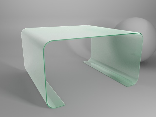

eccomi, scusa se ci metto un po' a rispondere ma appena ho tempo metto mano a cinema :) , inoltre devo fare anche un po' di prove, come detto utilizzo vray.

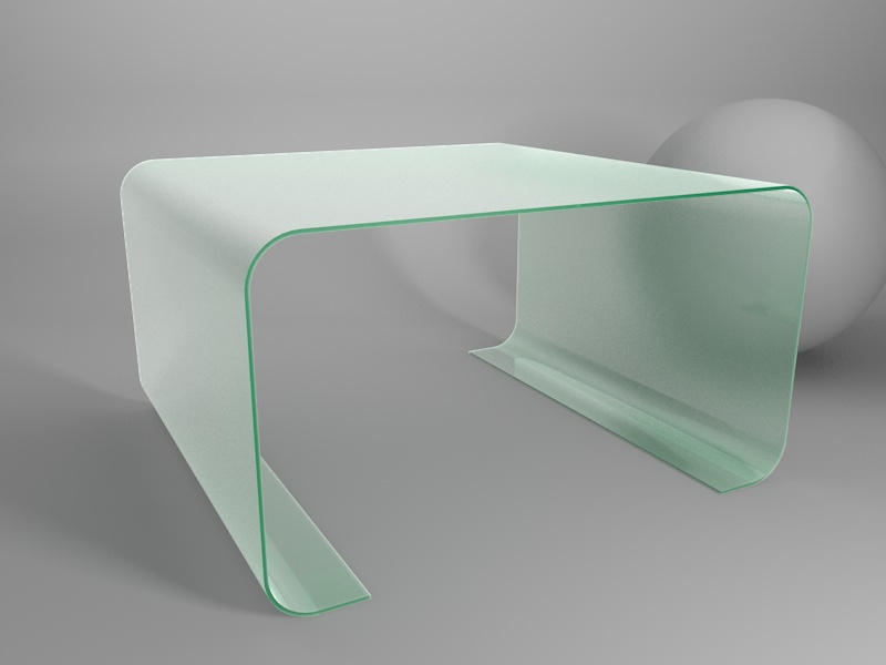

comunque, io per ottenere il risultato che ti ho postato, partendo dal materiale vetro precedentemente creato, ho modificato:
trasparency: luminosità a 50%, dispersione a 20%
reflection: dispersione a 3%
NB: più alzi il bluriness(dispersione) più aumenti i tempi di render. se poi vuoi più accuratezza, la alzi da 50% a quello che preferisci
Fog: dai un colore, io ho messo ad esempio l'rgb 68,158,119, luminosità 10%, distanza 2 cm
