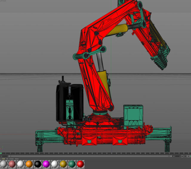

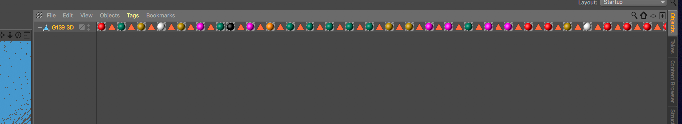

hop un problema con una mesh che devo texturizzare...in pratica mi han girato un modello con un milione di selection tags sparse per tutta la mesh, che usano sempre i soliti 6-7 materiali messi come segnaposto . Ogni materiale "farlocco" va sostituito con uno "figo" e quindi mi farebbe comodo selezionare il materiale farlocco in questione, e dire a C4D "selezionami tutte le facce che utilizzano questo materiale)...ma sembra non esista un comando del genere...mi sapete aiutare??? :-((

a mio avviso ti conviene semplicemente sostituire il materiale rosso che è gia assegnato a tutti i poligoni, con un tuo materiale acciaio (per fare un esempio)
per fare questo ti basta selezionare il materiale rosso, dalla gestione materiali seleziona la voce con il tasto destro "seleziona tag texture/oggetti", in questo modo ti ritrovi tutti gli oggetti cui è stato applicato il rosso selezionati. A questo punto in gestione attributi andrai a trascinare alla voce "materiale" il tuo nuovo materiale e il gioco è fatto

Grazie per il suggerimento :) il mio propblema e' che sto lavorando su un solo oggetto..quindi mille facce poligonali con differenti selection tags, e non tanti oggetti separati :''

se il tag è applicato a una selezione di poligoni dovresti trovarti un tag a forma di triangolo, quella è la selezione poligonale alla quale sarà associato quel materiale , se clicchi sul materiale dovrebbe dirti a quale selezione poligonale è stato associato e di conseguenza da li potrai selezionarla. ma a mio avviso ti conviene semplicemente sostituire il materiale rosso con uno fatto da te ammenochè tu non debba per qualche motivo intervenire sui poligoni

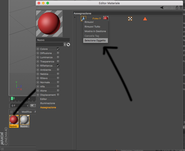

in ogni caso se vuoi recuperare gli oggetti o poligoni da un materiale devi entrare nel materiale, vai alla voce assegnazione, da li trovi tutti gli elementi a cui è associato quel materiale , tasto destro > seleziona oggetto
tuttavia io sfrutterei il tag materiale esistente e semplicemente lo sostituirei con il materiale "figo" impiegherai pochissimo tempo
