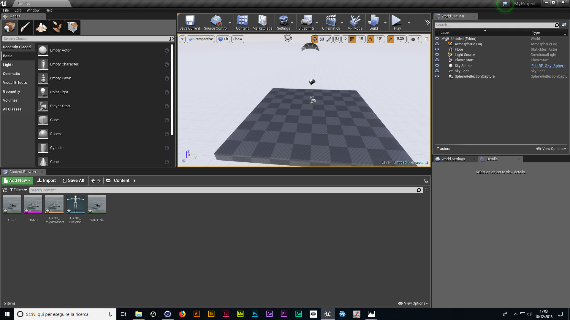

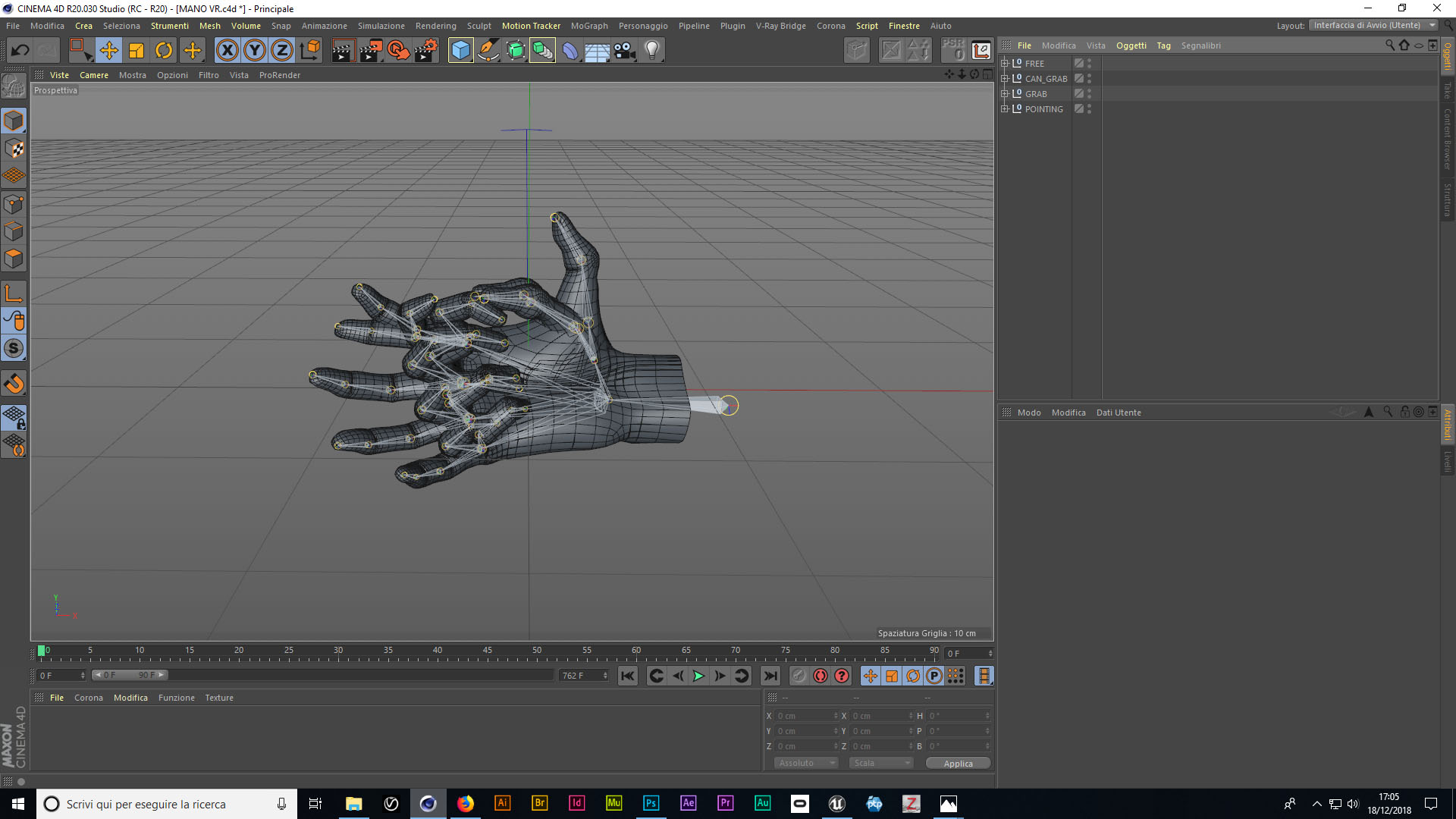

ieri sera ho avuto la possibilità di riprendere questo progetto, così ho fatto gli screen promessi. Sono riuscito a venire a capo del problema, pur in modo alquanto macchinoso:
Il file originale di C4D contiene la mano in 4 posizioni diverse: libera, indice puntato, presa e aperta.
Ho dovuto creare un nuovo file per ognuna di essere e poi esportare (.FBX 2010 come sono solito), stando attendo a spuntare l'opzione per incorporare l'animazione.

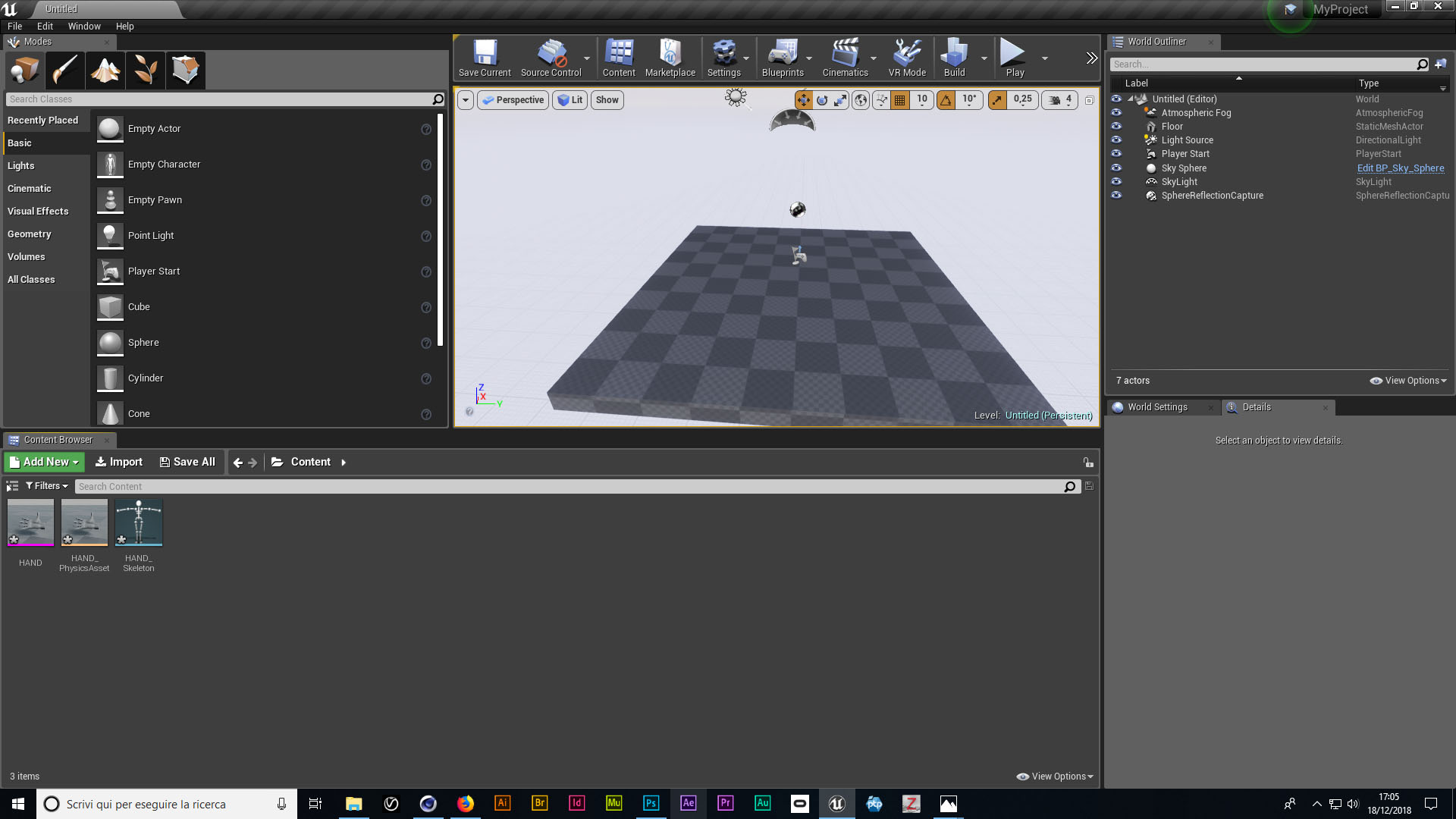

In UE4 ho importato in primis la sola mesh (prendendo un .FBX a caso tra quelli appena esportati ed evitando la spunta importa animazione), così facendo ho ottenuto la Skeletal Mesh, lo Skeleton e il PhysicsAsset.
In seguito ho importato, separatamente, tutti gli .FBX, avendo cura di togliere la spunta ad importa mesh e di assegnando l'importazione allo skeleton precedentemente importato.
In questa maniera sono riuscito ad avere tutte le pose desiderate in UE4, pronte per il progetto di VR.
