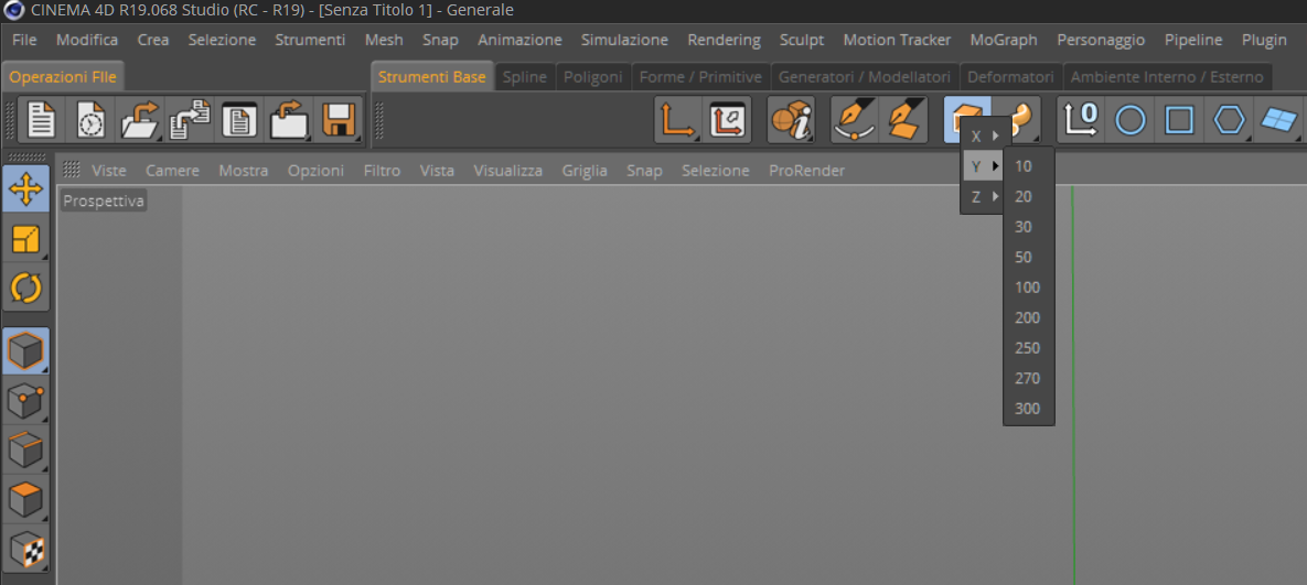

Salve a tutte/i,
sono riuscito a impostare uno script che, se cliccato, apre un popup menu che consente di richiamare altri script. Si tratta semplicemente di applicare un'estrusione ad una o più spline; estrusione che si posiziona direttamente sulla spline selezionata e diventa automaticamente genitore. Tutto ciò con valori standard che utilizzo frequentemente (estrusione sulla Y a 10, 20, 30, 100, 270, sulla X a 10, 20, ecc...).
Quello che mi farebbe molto comodo, a questo punto, è riuscire a richiamare il menu non col clic sinistro ma col tasto destro sul pulsante dello script, cosicché potrei impostare sul clic sinistro un'estrusione generica a 0-0-0.
In realtà questa cosa di richiamare un popup menu col tasto destro, poi, la vorrei usare anche per altri script quindi mi sarebbe utilissimo sapere come abbinare in Python le azioni per il tasto sinistro e tasto destro sul pulsante dello script!
Di seguito uno screenshot del menu (che ora viene richiamato col clic sinistro) e lo script col menu: ovviamente è "incompleto" perché richiama altri script, ma magari aiuta a capire meglio la questione.
Grazie e buona serata a tutte/i!
Screenshot (58).png (143.59 KiB) Visto 2994 volte

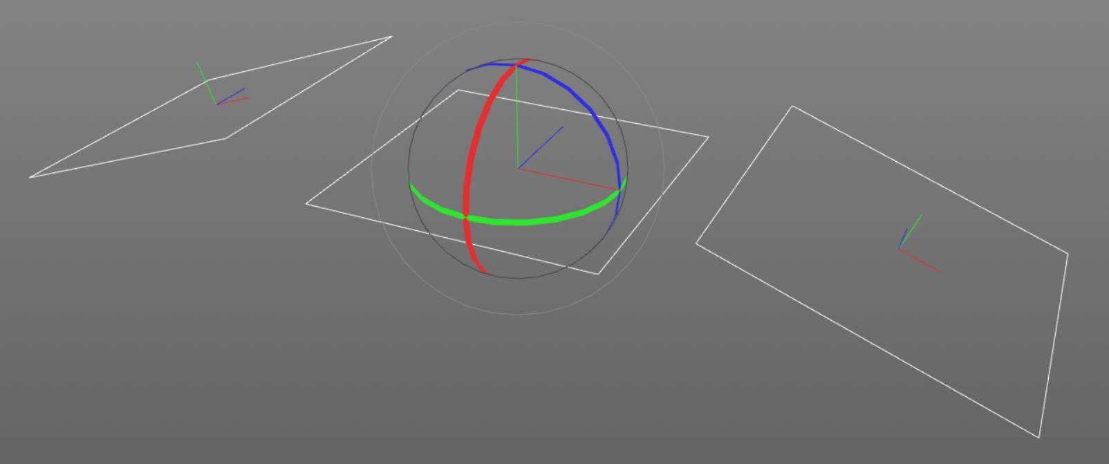

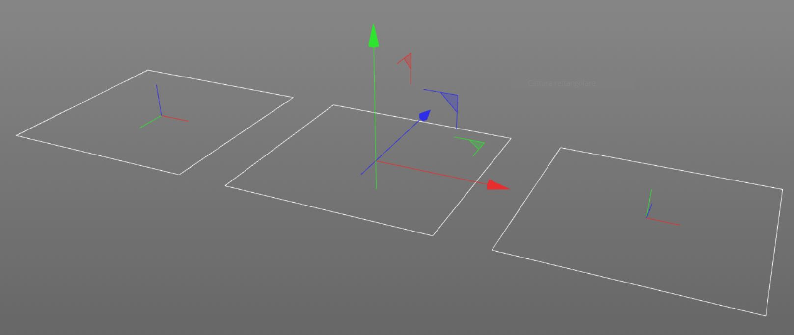

Ho voluto aggiungere una variante al tutto: prima di estrudere, vorrei resettare la rotazione degli assi per far sì che la Y sia sempre il valore dell'altezza, la Z la profondità, ecc...
Penso che terrò entrambe le versioni perché ci sta che magari alcune volte conviene estrudere secondo gli "assi assoluti" ed altre secondo gli assi dell'oggetto: magari imposto che il menu con le estrusioni con gli assi assoluti vengano richiamate da Alt + click mentre il menu che non ruota gli assi lo lascio abbinato alla combinazione Ctrl + click.
Un veloce esempio del primo scenario potrebbe essere una cosa del genere:
Mentre in un caso come il seguente potrebbe convenire lasciare gli assi invariati:
Bene.
Per fare questo ho trovato questo script:

Eliminando le righe riguardanti l'azzeramento della posizione e la scala, l'istruzione zero = c4d.Vector(0,0,0) l'ho messa in cima allo script e il resto, per provare, l'ho aggiunto alla modalità con il semplice click eseguito con le spline selezionate.
Pare funzionare compreso l'Undo, ma proprio come dicevi prima... adesso dovrei inserire quest'istruzione su tutte le voci! :lol:
Alla fine non ci metterò tantissimo, ma te l'ho voluto riportare perché è successa proprio l'ipotesi che avevi avanzato :)
Questa è la bozza di cui ti parlavo con l'azzeramento della rotazione impostata solo sul click con le spline selezionate:
