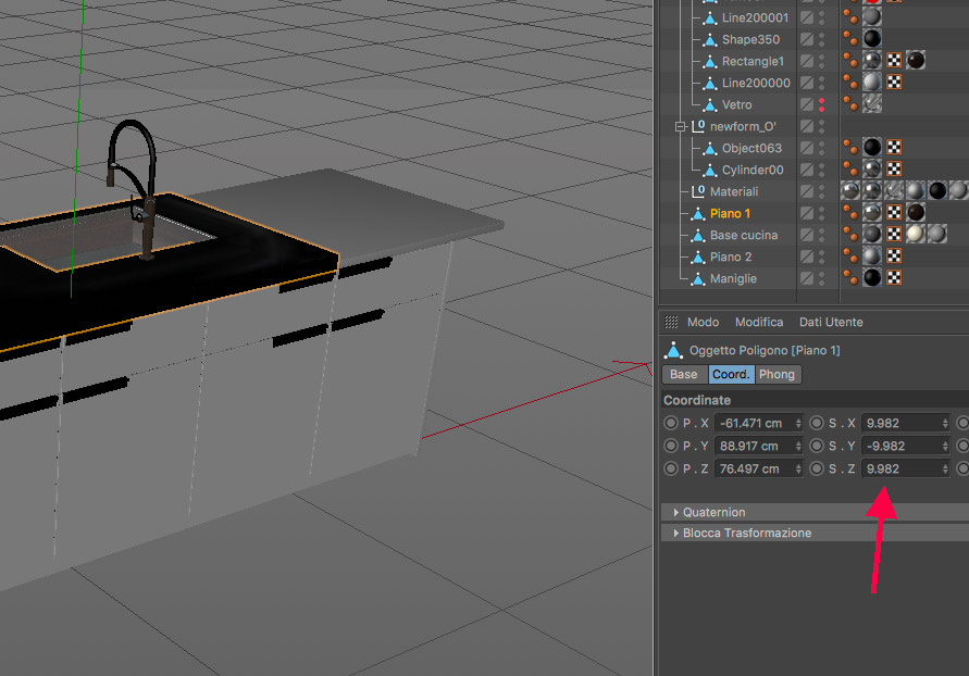

Provo a spiegarmi meglio. Tenendo le coordinate così come appaiono nel modello importato, anche le misure delle texture vengono moltiplicate. Quindi se voglio posare una texture (es il piano di marmo) la vedrò con dimensioni esagerate. Nell'esempio della schermata la texture diventa quasi 10 volte più grande (9,982).

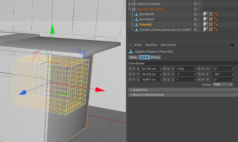

In un altro oggetto, la base della cucina, invece la moltiplicazione avviene solo in una direzione. Nella schermata seguente il cubo della texture risulta moltiplicato lungo l'asse x
